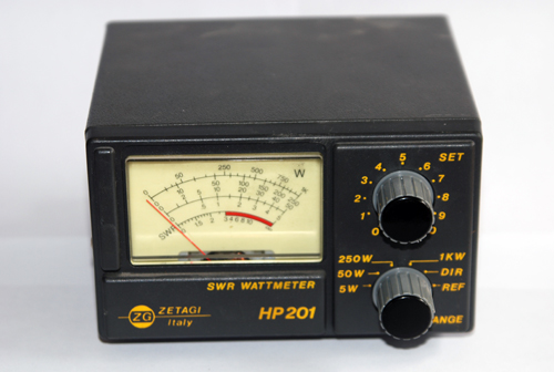

Roger a bien expliqué.
Je rajouterai :
POur vérifier le ROS ou TOS, il faut utiliser ce que l'on appelle un ROS-mètre. C'est un petit appareil qui s'intercale entre ton poste et l'antenne. On en trouve à pas cher régulièrement la La Bay. En fait, tout le monde devrait en avoir un.
Avec ce dernier, tu vérifies ou règles l'antenne, afin d'être le plus près possible de 1.
Une fois que tu as vérifié que tu n'as pas de ROS ou du moins qu'il est acceptable, alors tu peux parler dans ton micro.

Sur le papier, ce qui est concidèré acceptable, c'est inférieur à 1.9.commando ricard a écrit : Avec ce dernier, tu vérifies ou règles l'antenne, afin d'être le plus près possible de 1.
Perso, je dirai jusqu'à 1.5 c'est bon.
et pour les puristes comme moi, c'est maxi 1.2

perso, je considère que jusqu'à 1.5 ça va, au dessus ça craint pour le matos à la longue. Certains vont dire 2, ben pour moi c'est innacceptable.
Et si j'ai un ROS de 1.5, je vais tout faire pour le descendre, surtout que sur le 11 mt c'est facile.

Appareil, qui est à mon sens "Obligatoire" de posséder lorsqu'on fait de la CB.
En plus, ce n'est pas le genre d'appreil qui va te ruiner

+1000 Idem pour moiPerso, je dirai jusqu'à 1.5 c'est bon.
http://www.leboncoin.fr/image_son/189125944.htm?ca=17_s
C'est celui que je me sers . il va tres bien
