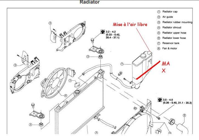

- Il faut que fasse l'étanchéité entre le goulot de la bouteille et le bouchon du vase
- il faut que je bouche la mise à l'air libre du vase
- il faut que je remplisse entièrement le vase
c'est bien ça ?
Le vase du terrano, il est grand et le niveau du max doit être environ à 1/3 de sont volume total.
Je peux peut-être simplement remplir le vase à raz bord ?
La température, je vais regarder à l'OBD. vu que le thermostat ouvre à 88 et que j'ai déjà fait des mesures en charge et le max est de 89-90 degrés.

oui tu bouche la mise a l air libre
sinon de décroche le vase et l accroche au capot avec un crochet

Bon, je viens de faire le test du vase suspendu.
Le moteur était encore tiède car ma femme l'a pris pour aller au boulôt (hé oui, on ne peut pas faire autrement, on travaille tous les deux et dans des directions opposés et pas aux mêmes horaires ... je précise des fois que quelqu'un voudrait me balancer une réflexion idiote dans la tête sans savoir de quoi il parle ...).
J'ai laissé le pied sur l'accélérateur aux alentours de 2500 tours pour faire monter l'aiguille au maximum (soit à mi-cadran).
Après une minute déjà, il y avait des bulles.
Après 20 minutes, plein de bulles, que dis-je du bouillon, donc ça doit pas être bon ça.
Le radiateur est chaud partout, donc je suppose que le thermostat d'eau fonctionne bien et qu'il s'est bien ouvert.
Donc c'est cuit ! :( :(
J'irai voir mon garagiste demain ou après demain.
J'espère qu'il n'y aura que le joint et pas la culasse.

et ton indicateur il dit quoi :devil:
le ventilateur il tourne :hein:
et quand tu es sur que le calorstat est ouvert tu te remet au ralenti pour voir les bulles :D
