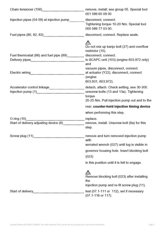

J'ai calé le mien à 14° mais je soupçonne la chaine de distribution d’être un poil usée.
Tu as quelle valeur avec la bible?

Tien je te mets les deux , puisque tu as aussi un moteur de 300TD ))))))) ,
Sinon le 350 , ton moteur est bien le 603.972 !!!!!!

J'ai trouvé de la doc
Pour le calage du 606, c'est valise obligatoire
Pour le 603 in inglish
J'ai calé mon 606 sur 14° je pense que je ne suis pas loin du compte
