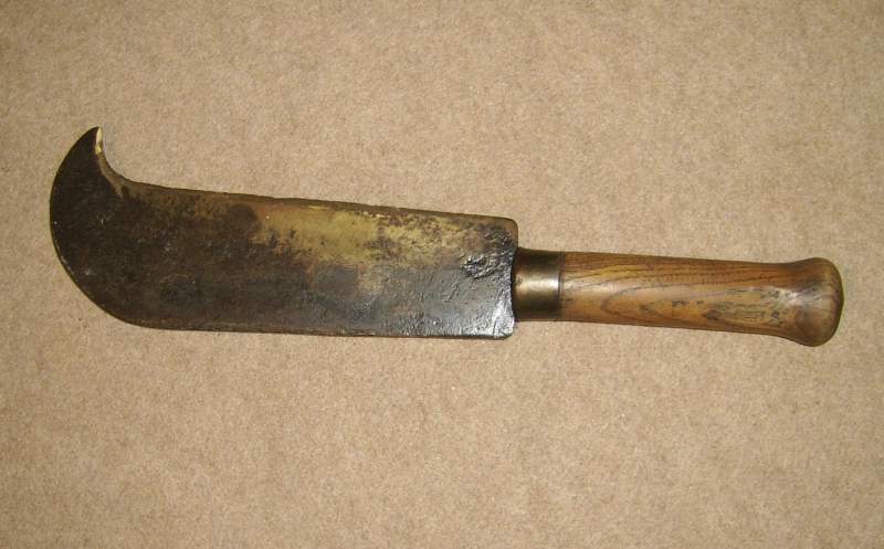

pour un débutant sans moyen (je fais tout "à main levée", j'ai pas d'atelier)...
j'ai fait un COUTEAU DE CAMP, un truc pour faire du petit bois pour le feu.
comme je sais pas faire grand chose je suis parti d'une vielle serpe de l'armée (première guerre mondiale)
et, si j'ai précieusement conservé son tranchant d'origine, j'ai pas effacé la date qu'on voit sur la lame.
j'ai modifié sa forme pour lui donner l’apparence d'un Bowie.
tout à mains nues
afin de ne pas réchauffer le métal.
l'étui je l'ai découpé et cousu dans des vielles bottes
Serpe Portative Réglementaire De Poilu-Infanterie-Chasseur-Cavalerie-Genie-Artillerie
--- édité---
à l'origine c'était ça, que les poilus avaient dans leur paquetage (sans doute à mon grand père qu'avait la croix de guerre... )
