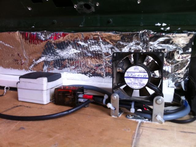

Canalisation pour apport d'air frais qui refroidiras le compresseur du congélateur.
Prise d'air frais pour le ventilo
Piquage du 220 après thermostat pour le relais du ventilo 12v

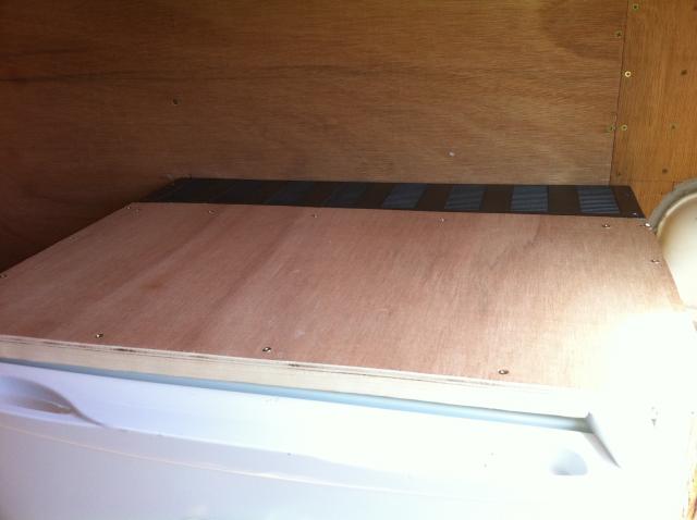

coffrage et grille de rejet air chaud du congélateur...
Une vue de l'arrière...

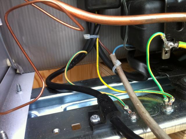

je suppose que tu parles de cette photo ?
ce montage est le premier, en fait il y a le tuyau de douche et le fil pour la poire de commande qui permettait d'actionner la pompe immergée.
Depuis j'ai installé un système avec une pompe auto donc je n'ai plus ce fil.
maintenant il n'y a plus qu'une connexion.
