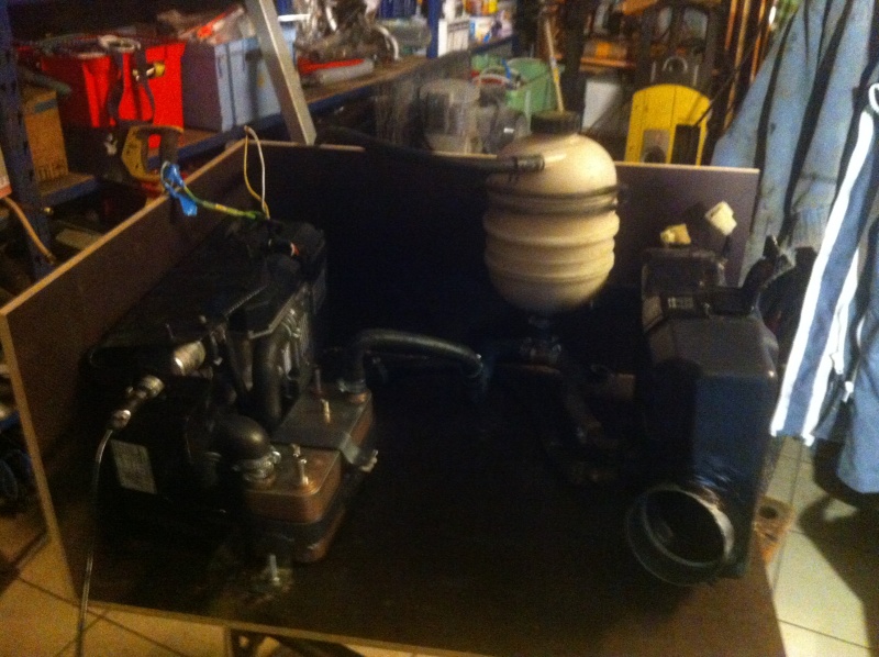

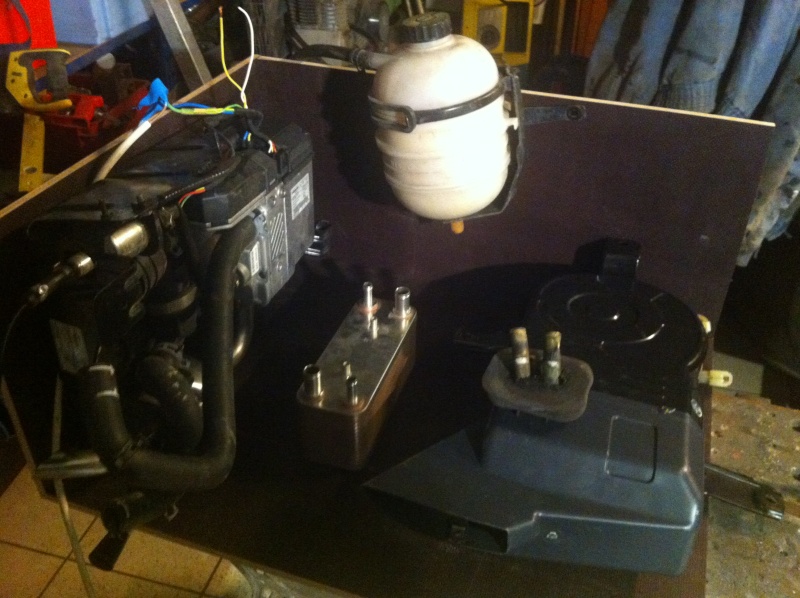

Je reprend ici le sujet de mon webasto de l'autre sujet que j'avais ouvert, car voila le moment ou je vais l'intégrer a la remorque ;)

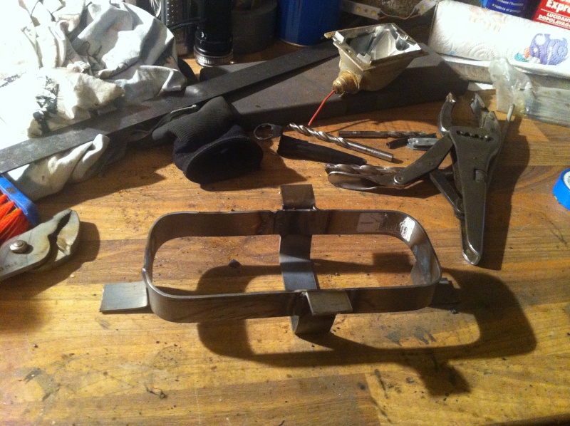

Fabrication du support qui seras dans la soute de la remorque pour l'installation du chauffage et de la prof d'eau chaude via le webasto
Presentation des elements pour le circuit du fluide caloporteur en circuit fermé, l'eau circuleras dans un echangeur a plaque pour l'eau chaude, et dans un radiateur soufflant pour le chauffage
Fabrication du support pour l'échangeur
L'eau chaude seras regulé par un mitigeur melangeur, ce qui me permet de n'avoir qu'une reserve et qu'une pompe :super:
Par contre je ne sais pas si je place l'échappement sous la remorque, mais ca m'embete qu'il soit exposé a l'eau la boue ect, ou si je le laisse a l'intérieur en rallongeant juste la sortie pour la dirigé bien sur vers l'extérieur ;)

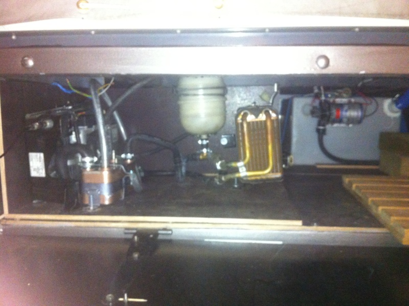

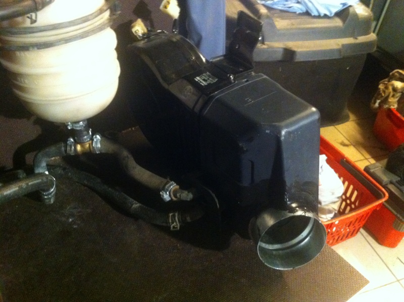

Message par stephane27 »
Circuit du caloporteur terminé
Modification de la sortie du radiateur pour y mettre un flexible de VMC raccordé a la tente
presentation dans la soute de la remorque, nickel,
Ca avance pas vite, mais pas tres dispo :roll:
