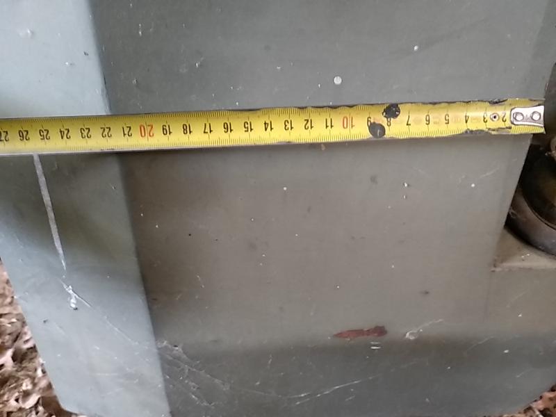

Pour la caisse longue
Entre la trappe à carburant et le premier plis de la caisse vers l'arrière tu as
215mm
La partie plane de la benne 107cm, pour une caisse courte tu enlèves 20cm a ces 2 côtes.

jean40 a écrit :Image
215mm
Merci
J'ai une caisse courte. 1,5 cm de la trappe au premier pli.
Les baches existent pour les courts ?
