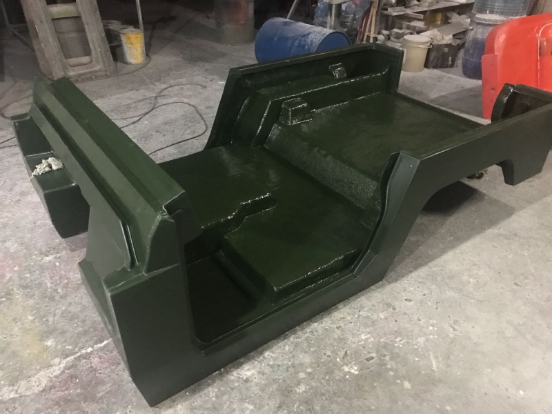

re: Auverland....
#358
Message par jean40 »

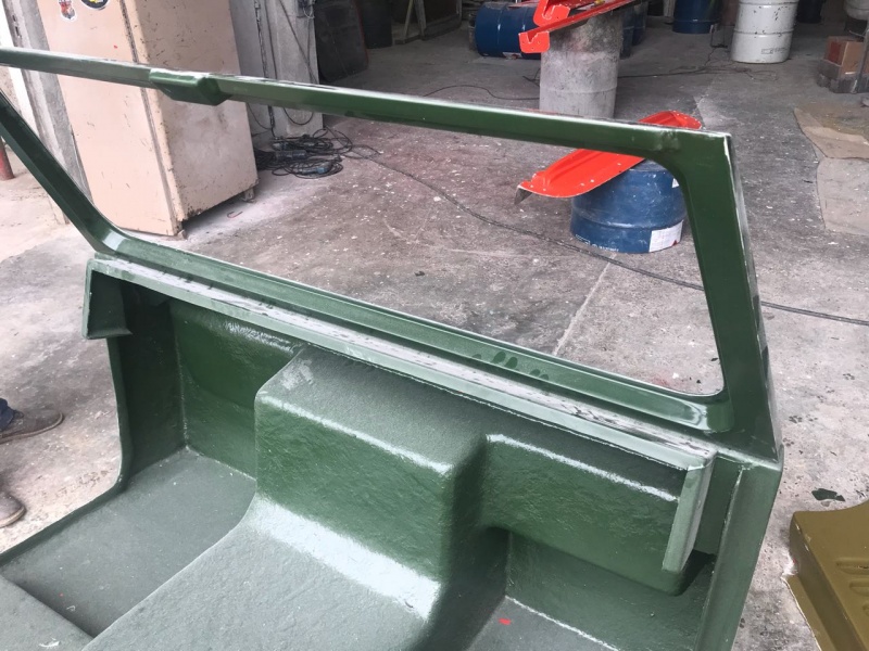

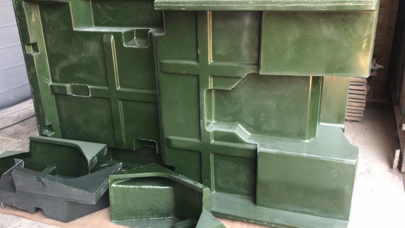

Des caisses en fibre, les Brésiliens l'ont fait, c'est pour le clone du A3 baptisé JPX au Brésil
http://www.4x4brasil.com.br/forum/jpx/4 ... px-14.html
C'est une boite Brésilienne qui fabrique les caisse
http://fiber4x4.com.br/
Fini la corrosion, a priori c'est solide au vue des quelques vidéos qui trainent sur leur site.

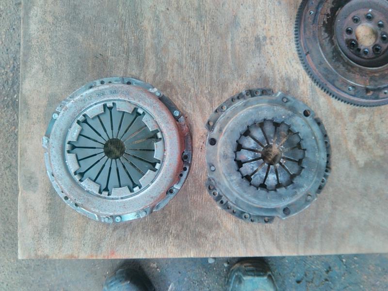

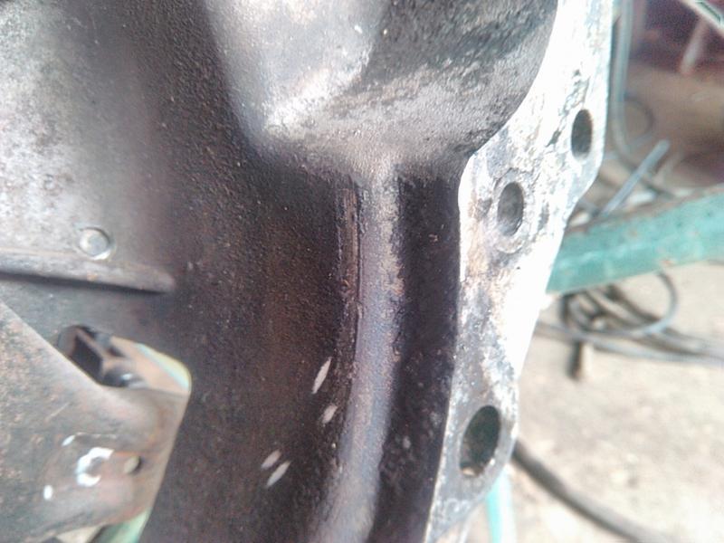

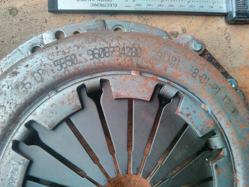

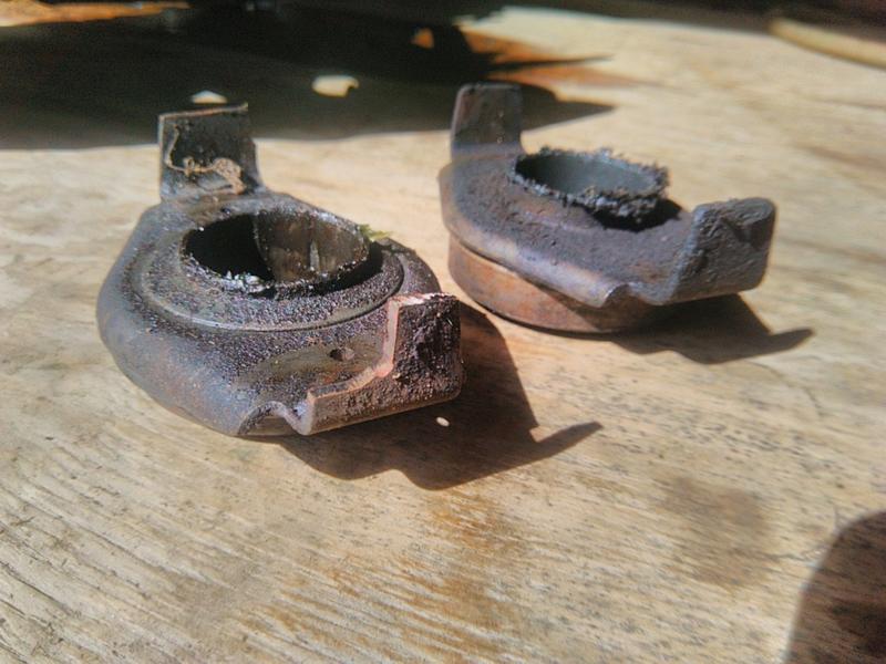

Bonjour
Ayant fait fumer mon embrayage d'origine plusieurs fois, avant qu'il ne me lâche définitivement, profitant de changer la BT, j'ai décider de tout mettre par terre.
Comme j'avais les pièces en stock depuis un grand moment, ça tombait bien.
Il faut un volant moteur de 605 ou XM 2.1TD
l'origine
Un mécanisme de 605 ou XM 2.1td 1) génération
Un disque de 505 TD
Ne faites pas comme moi, évitez la marque Luk, le feuillard du disque est de mauvaise qualité et se déforme
Une butée d'origine modifiée pour reculer au maximum car le volant est plus épais.
Les différences
Ça passe juste dans la cloche
Et soit plier la fourchette d’embrayage, ou découper la cloche pour conserver la même amplitude
A voir à l'usage.
