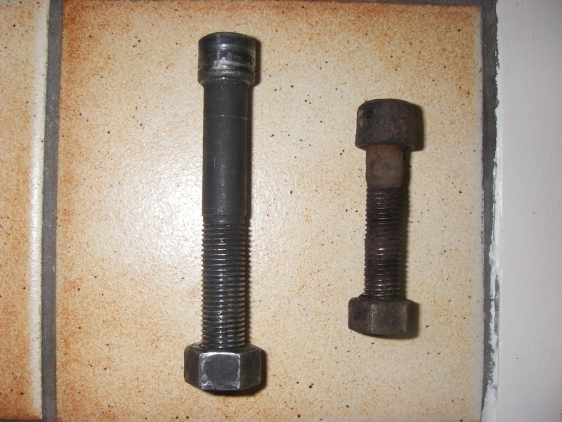

Bon, hier soir j'étais motivé, et avec un copain on a re-démonté un paquet de lame pour virer la cale et la lame de charge.
L'étoqiau se retrouve trop long (ou son pas de vis trop court...) du coup j'essaie de récupérer ceux des lames d'origine mais là c'est plus fin du coup ça flotte un poil...snif..; plus qu'à chercher une vis de la bonne taille!

Jo49 a écrit : L'étoqiau se retrouve trop long (ou son pas de vis trop court...) du coup j'essaie de récupérer ceux des lames d'origine mais là c'est plus fin du coup ça flotte un poil...snif..; plus qu'à chercher une vis de la bonne taille!
Dès qu'on sort des sentiers battus :D :D
sinon concess' agricole...
sinon ya ptêtre moyen de passer un coup de fileteuse, c'est que diamètre la vis?

t'as rien comprendu ( :D ), il a pas assez long de filetage, l'écrou arrive en fin de filetage avant que le paquet de lame soit serré ;)
PS: si c'était pour moi, je remonterai la vieille vis, une fois bien serré ça flottera plus.... par contre frein filet obligatoire :D

Le plan B sera recyclage des anciens serrés à toc mais j'en ai pété un des paquets de 4L déjà :(

valJeep a écrit :Sinon tu peux choper des vis à tête Cylindrique Hexagonale Creuse (TCHC ou tête CHC) sur le net ;)
genre :
http://www.visseriefixations.fr/vis-a-six-pans-creux/tete-cylindrique-hexagonale-creuse/inox-a4/tchc-inox-a4-filetage-partiel-din-912/tchc-m6x35-inox-a4-pf-din-912.html
