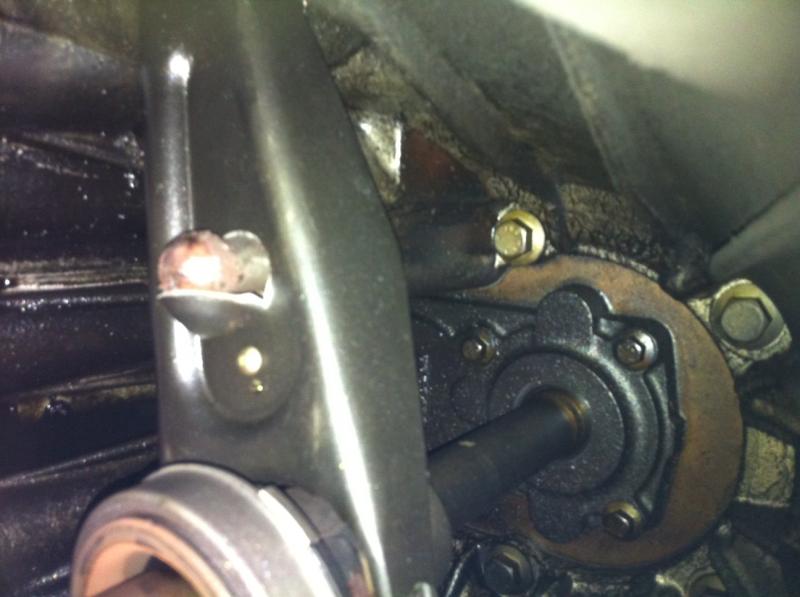

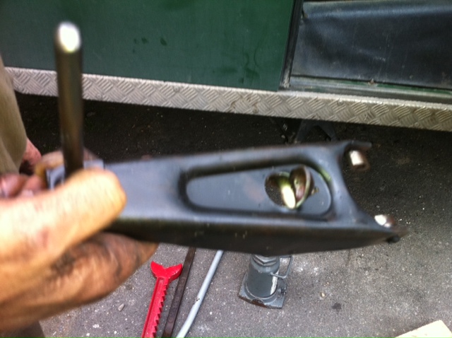

surprise pédale molle et qui ne remonte pas.....
baisse de niveau du liquide.... appuie sur la pédale et rien.... résistance mécanique... la pédale ne descend pas....ou très peu et ne remonte que très peu aussi :devil: :devil:
Commande chez..... peut pas le dire, émetteur et récepteur d'embrayage, même topo, pas grave, vu le cout au moins c'est fait! :D
dépose de la boîte....
une belle fourchette....
m'enfin... commande chez... heu on a le droit de le dire? non hein, toujours pas!! remontage essais ok! merci à xxx8 pour les conseils techniques..... :diable:

Message par huron.01 »
Je suis entrain de faire celui de la boite, meme symptome mais au demontage il y avait un patin de la fourchette qui pousse la butée qui n'etait plus a sa place. Sinon 1er embrayage fait à 103 000 et je le recommence à 127 000 plus de trace de striures sur le disque sinon La fourchette est toujours la en bonne état, je vais la renforcer avant de tout remonter.
