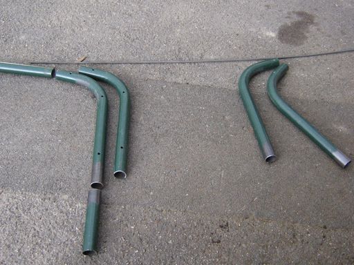

Ca y est, le boitier est sous le capot et j'ai pu récupérer les embout protection au dessus des vis sur le treuil, ils étaient bien collé :D à la terre séchée :D
Prochaine étape, les tubes à faire cintrer normalement lundi prochain ;)

Voilà c'est fait :D

ah..... jnf et sa meuleuse :D
le pro de la soudure a l'arc
mais dis
vu d'ici j'ai l'impression qu'il y a un coté qui n'est pas parrallelle
que compte tu faire apres ?
peinture ou chrome ?
mais c'est du beau boulot bravo

joli boulot, tout ça en chrome :boing:
si tu trouves un truc pour avoir le même effet que sur le pare buffle je suis preneur, sinon un beau noir mat et même chose à l'arrière :devil:

Oui le premier coté que j'ai fais n'est pas droit, je m'y suis pris comme un pied pour celui la car j'ai souder les tiges sur la barre et ensuite j'ai enfilé la 2eme barre mais avec la soudure elles ont bougé. Le 2eme coté j'ai enfilé les 2 barres et soudé ensuite, c'est mieux.
Pour le moment c'est peint en vert, je verrais si je peint couleur inox apres.
Pour la soudure, je suis encore au stade patté :lol:
