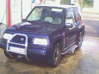

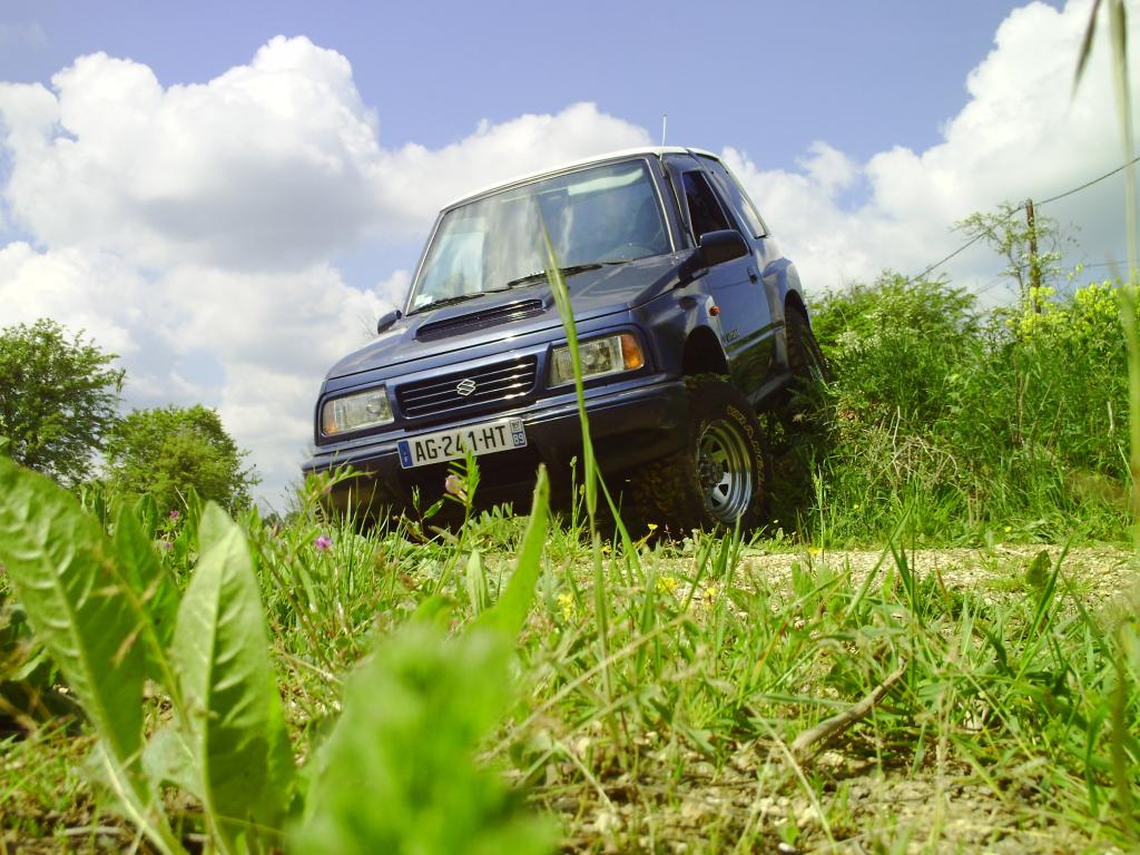

Bonjour, ce week un peu de boulot, pose du body et des 31"
petit bilan depuis le début
a l'achat:
maintenant:
a été fait dessus:
ressorts OME+4
body lift +6,5
pont avant acier
cardant 1,6l et viré les clips de cardan pour qu'il se deboite, au lieu que le tripode viennent en buté et éclater mon bol :(
couples conique 1,6l
pneux Good Year mud Wrangler 31X10,5X15 sur jantes Mangel triangular 7X15 et-0
sieges semis baquet
petit volant
filtre a air green coqué
moyeux manuel AINSI
de la place dans les ailes
en rouge l'ancienne position du bord de l'aile et de la caisse, en vert la nouvell: Image
a venir,
Pompe injection Bosh
intercooler
amortisseur bmw E36
j'espere avant le rasso :D
a+

Ca fais bien longtemps que je n'ai pas compléter ce post :D
Est venu ce greffer un blocage de différentiel avant importé de chine, la finition de quelques champfrein n'est pas terrible mais le rapport qualité prix lui est terrible, (tester et approuvé) c'est d'ailleurs pour cela que je vais les faire importé pour nos suz, certain sont pessimiste tant qu'au gros 4X4 de par leur poid, mais sur nos suz, croyez moi pas la peine de foutre 1300roro dans un blok alors que l'a on peut en avoir presque 2 pour le meme prix ,
la pompe bosh a egallement été montée, avec une prepa LDA (merci jetrider)
du 30X9,5X15 je suis passé en 31X10,5X15 toujours en MTR, il n'y a pas plus leger comme savatte et ma transmission me dis merci :D dans l'optique de passer en 33X10,5X15 pour la saison prochaine,
En plus de mon kit OME +4, des triangles calmini (+5) ont pris place avec les amortisseur qui vont bien et une paire de cale de 5cm a l'arriere.
sous les amortisseur avant, vont venir prendre place des rallonges de 5cm pour récupéré la compression perdu en detente, et ainsi faire travailler les cardan MCZ qui sont pas encore chez moi mais au bureau de post a 500metres...
les amortisseurs arriere +16 cm ne vont egallement pas tarder d'arriver
en photo ca donne ca:
C'est étrange de voir les wrangler toutes petite alors que l'on est seulement dans un SUZ :lol:
