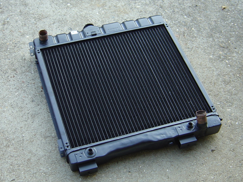

#36
Pas de problème... sauf si c'est celui est intégré au bas du radiateur moteur. Je vérifierais en même temps.
Si c'est ça, il s'agit des deux petits raccords qu'on voit sur cette photos :
(mon radiateur tout beau/tout propre suite à une petite remise en état :D ).
Sinon il y a le petit radiateur vertical situé sur la gauche du radiateur principal mais ça doit être le radiateur d'huile moteur.

MG94 a écrit :Pas de problème... sauf si c'est celui est intégré au bas du radiateur moteur. Je vérifierais en même temps.
Je suis pas un pro mercedes mais ça ne serrais pas le contraire ? :hein:

A priori non mais je vérifierais quand même, je suis pas sur à 100%. ;)
Messages : 28952
re: Boitoto ????
#39
Je confirme, le radiateur de boite est bien intégré au bas du radiateur d'eau (les canalisations rigides courent de chaque coté du carter d'huile et le raccordement se fait au radiateurs avec deux durites souples d'une vingtaine de cm).
