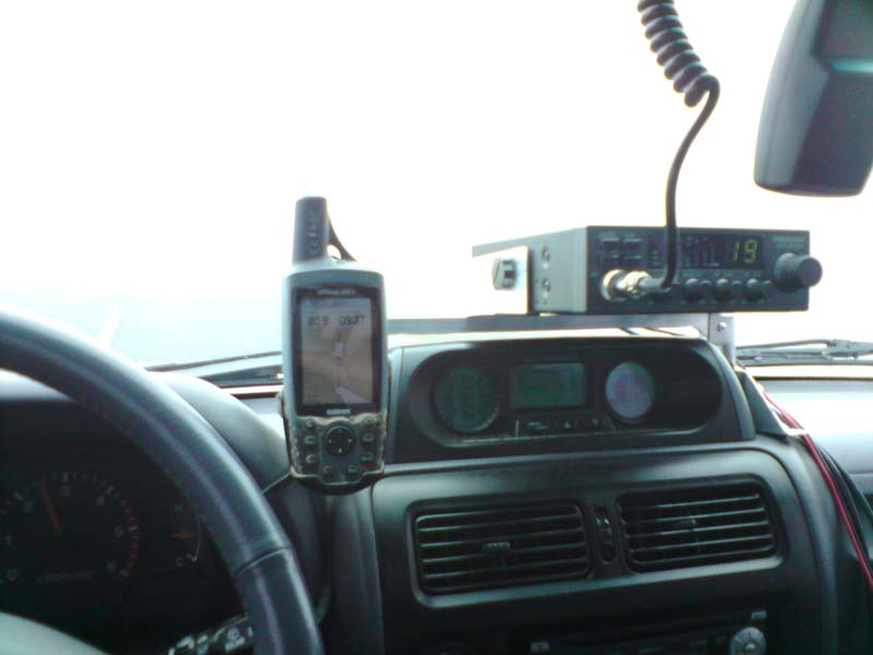

je vois que le cable passe entre le capot et la grille !! si tu demonte les essuies glace et la grille le cable tu pouvais le passer dans le trou de l essuie glace du milieu ;)

Faut trouver une autre solution pour le passage du cable par le joint de portiere ;)
Ou alors l'enlever quand il pleut :D
Ca peut gouter sévère sur les pieds, je le sais, ca m'est arrivé :rolleyes:

ben je c' est pas car le cable passe juste entre le montant de la portiere puis le joint exterieure de la portiere donc normalement c'est bon. c'est qu une fois avant que je passe correctement le cable je l avais mis en vraque puis il passe relativement plus haut sur le montant de la portiere et sur la portiere et les deux joints avait un jour donc la j avais pris legerement l eau.
Mais comme ont peut le voir sur la photo, le cable passe juste a l endroit ou sur le montent il y a plus de joint. Puis je vois pas comment faie autrement.

donc pour info chez moi il pleut depuis deux jours puis aucun probleme au niveau du cable pour l eau,

sur mon kzj95, je l'ai posé au dessus du module boussole-thermo-inclinometre, il sera testé au maroc dans 1 mois
par contre comment faire pour ouvrir l'espece de bloc sous la radio, faut tout démonter ou il ya une astuce ?

Tu parles du cache sous la radio ou il est marqué TOYOTA? Il faut tout démonter car il est vissé à l'intérieur sur le même support que l'autoradio.

ok merci, je m'en doutais, derriere c'est une boite ou c'est "rien" ? car s'il faut faire une boite pour y ranger un peu de bordel, tant pis, je l'y laisse. ;)

C'est rien en fait c'est l'emplacement prévu pour le chargeur CD d'origine en option.

je trouve très dangereux la position d'un appareil ( qlq 'il soit) fixe sur la planche de bord , en cas de chocs ' je ne parle même pas d'accident '. de plus c'est expose au soleil ( en provence ca te fait du 80° sur le boitier) , et a la vue du passant qui passe ...
Dans une orniere que je n'avais pas vue , j'ai vu monter mon frigo a hauteur des siéges arriéres ! et ceci a 40 Km/h
une CB on ne change pas de canal toutes les 2 secondes. en général on cale un canal pour toute la rando , sur plusieurs jours . la mienne je part sur le 16 et je change de canal quand cas de fort parasites ou stations parasites.
