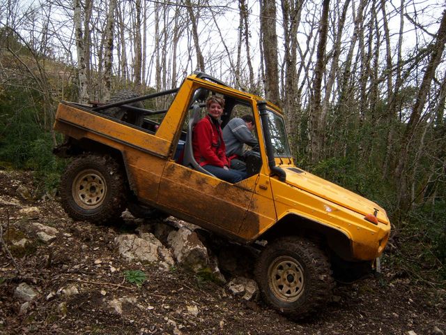

C'est vrai qu'il faut penser au poids supplémentaire en conditions réelles d'utilisation. ;)
Très belle la dernière photo. :sun:
(tu fera gaffe, tu as oublié de remonter le phare gauche... :D ).

Bon, ca va, JE SAIS :D :D :D :D :D
En fait, c'est con, mais vous aller vous foutre de gueule...
J'avais casser la vitre du phare en démontant la caisse.
Et comme j'ai une vieille golf qui part a la casse, je me suis dit "pas de soucis, je vais récupérer un feu de la golf, puisque c'est les mêmes".
OK, donc je mets a la poubelle le phare cassé. Et le WE dernier, je demonte les phares de la golf... Mais... Ben en fait, c'est bien les mêmes phares, pas de soucis, mais le système de réglage de l'inclinaison, ben yen a pas sur la golf. Les vis de reglages sont directement prise sur le chassit. Donc je peux pas remonter le phare, parceque j'ai foutu le support a la poubelle...
Donc, ben voila, il me manque un phare. Résultat : OSCARO.COM :no: :no: :no:

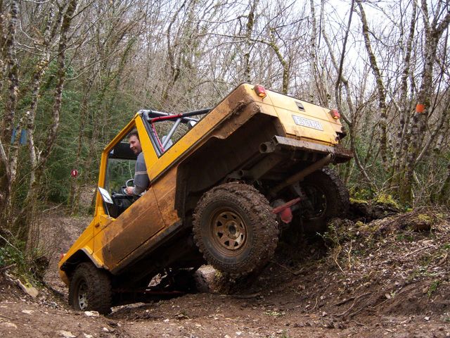

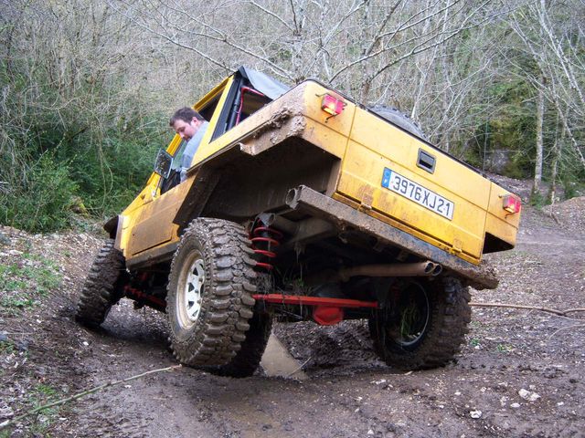

Pour que les ressorts arrieres soient conprimés à fond, tu n'as plus qu'a couler du béton dans la benne :diable: :diable:

Salut fabrice, pour le croisement du pont arrière, vu l'allègement il ne te reste plus qu'a regarder du côté des tirants de ponts et de leurs silenblocs.
Car quand j'ai modifié mes suspensions j'ai démonté mes tirants pour changer les silenblocs et lorsque je faisais croiser le pont arrière en statique, la descente était stoppée par les durites car les ressorts s'allongaient enormément et avantage non négligable, ils se déboitent que très tardivement.
C'est pourquoi afin d'améliorer le croisement arrière, je pensais fabriquer des tirants coudés ou solution plus radicale : mettre des rotules unibals, mais le problème avec les rotules est l'alignement du pont par rapport au véhicule en croisement du à la barre panhard.
Donc, les idées je les aies, j'attends de vous tous une solution technique fiable et simple a mettre en place.

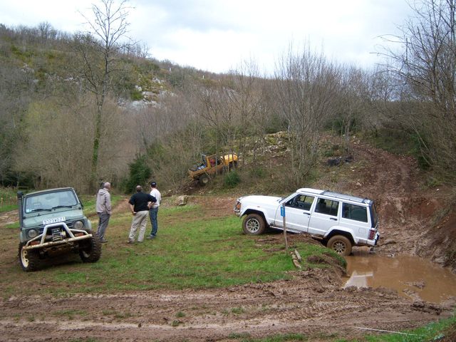

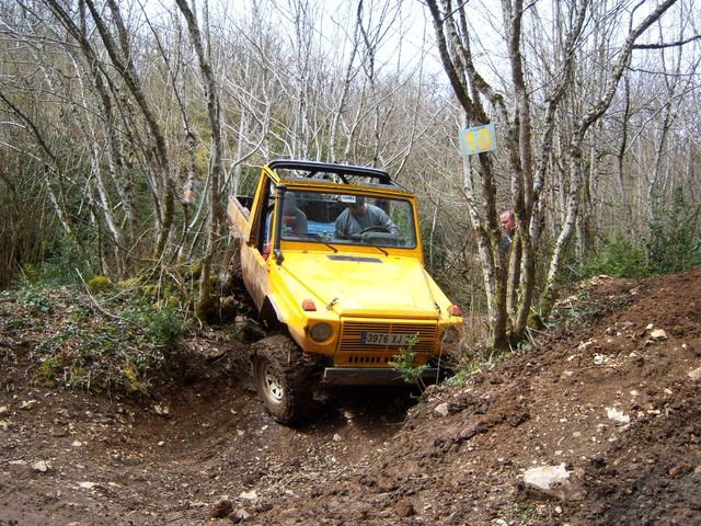

Cet après-midi, j'ai passé le contrôle de fiabilité. 2 heures de routes et 3 ou 4 heures de TT sur le terrain du club.
Impécable. RAS. Ah si, ca marche bien :diable: :diable: :diable:

Elle se monte la nouvelle zone en cailloux ?

T'as déjà fait une protection de phare ? :D
