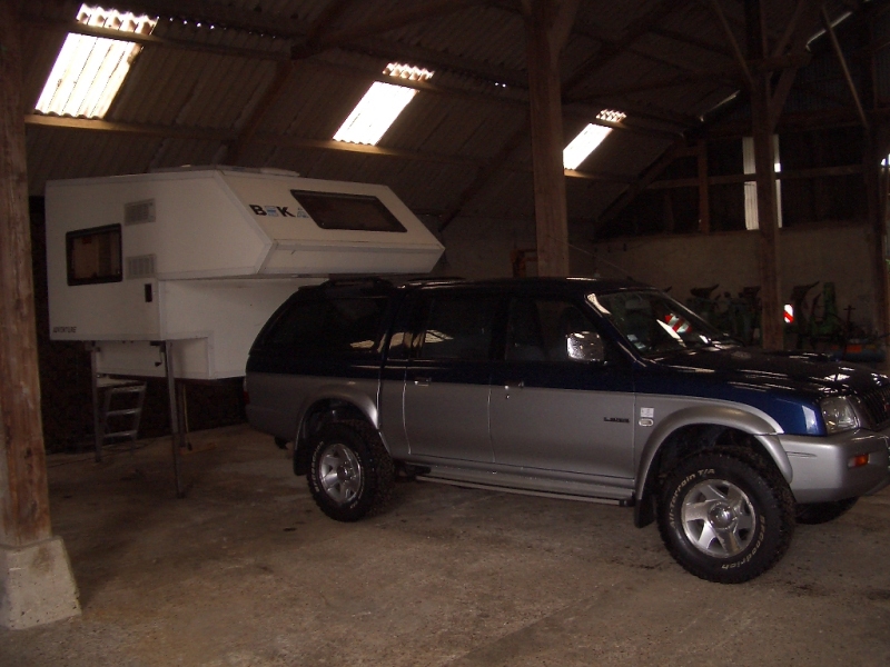

cedricfred a écrit :Je viens d'aller chercher le L200 que j'ai acheté, il est de 2003. Sur le trajet du retour j'ai fait quelques test sur autoroute chronomètre en main, en désactivant la vanne EGR (en débranchant le petit tuyau d'aspiration) je mets 19 secondes entre 80 et 120 et la fumée disparaît, dès que je la rebranche je passe à 22.6 secondes et volutes à l'accélérations. Rien que pour ça, elle dégage.
alors, impression sur le L200, :) ou :( ?

Galopper 59 a écrit : :D
et des photos....... :eek: :eek: :eek:
le v'la son L200...impatient và. :D
l'est tout beau :o

Ha oui il est beau, et j'aime bien aussi la remorque qui va avec :eek:
