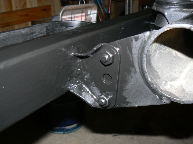

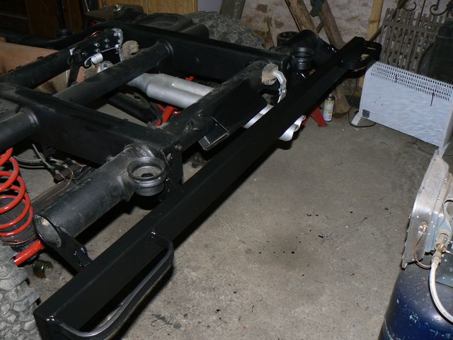

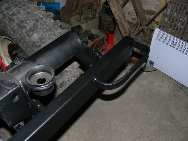

Sur le même principe que l'avant, il est plus solide et sera parfaitement integré à la carroserie. J'ai aussi fait des pates pour marcher dessus et fixer une sangle dans le cas TRES IMPROBABLE (
le poid des 2 nouveaux parechoc est inférieur au poid des 2 parechocs d'origine. Surtout a cause de l'avant qui pese un poid invraissemblable !!!
l'autre coté :

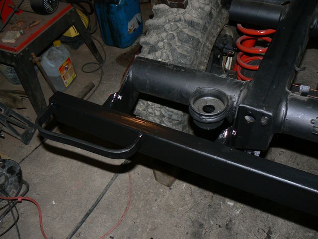

J'ai utilisé les pates de fixation du parechoc d'origine :
Une petite vue globale :

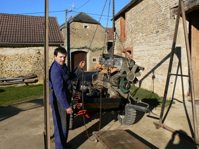

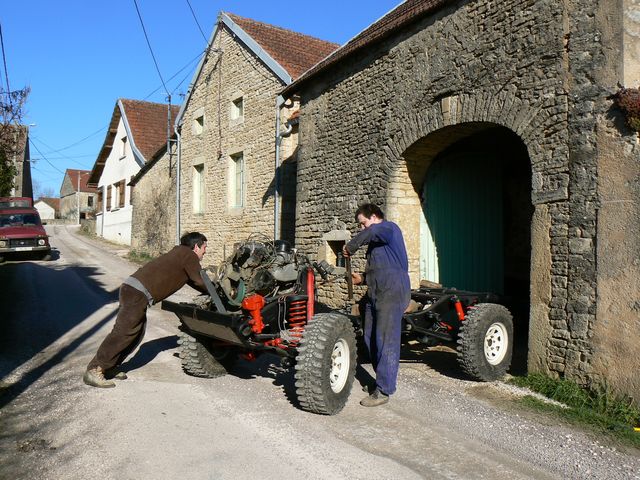

C'est la premiere sortie de mon futur 4x4. En plus avec du soleill !!!
En fait, on la emmener 400m plus loin pour remonter le moteur qui n'etait pas stocké dans l'atelier, mais dans le hangard. Putain, c'est terrible, je commence a prendre du bide ...
Voila la bête en place !
Et hop, on retourne dans l'atelier :

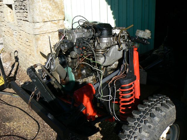

Après avoir retiré le support de la DA, un bon coup de lavage avant d'attaquer la restauration du moteur :

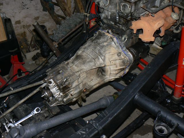

Remontage de la boite :

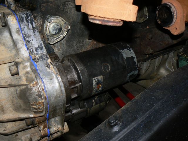

Remontage du démarreur :

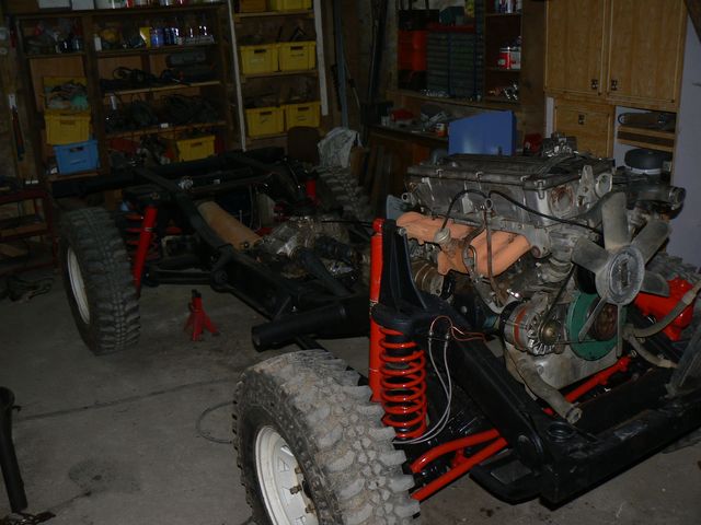

Remontage de l'abre BT/BV. C'est vrai qu'ils sont gros quand même !
Et une petite vue d'ensemble. On commence a y voir claire non ?
