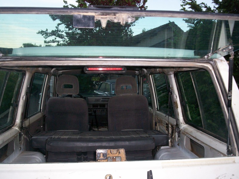

car j'ai refait le faisceau elec des feux et de la prise de remorquage
j'en ai profité pour mettre un 3 eme feu stop provenant d'une 106
