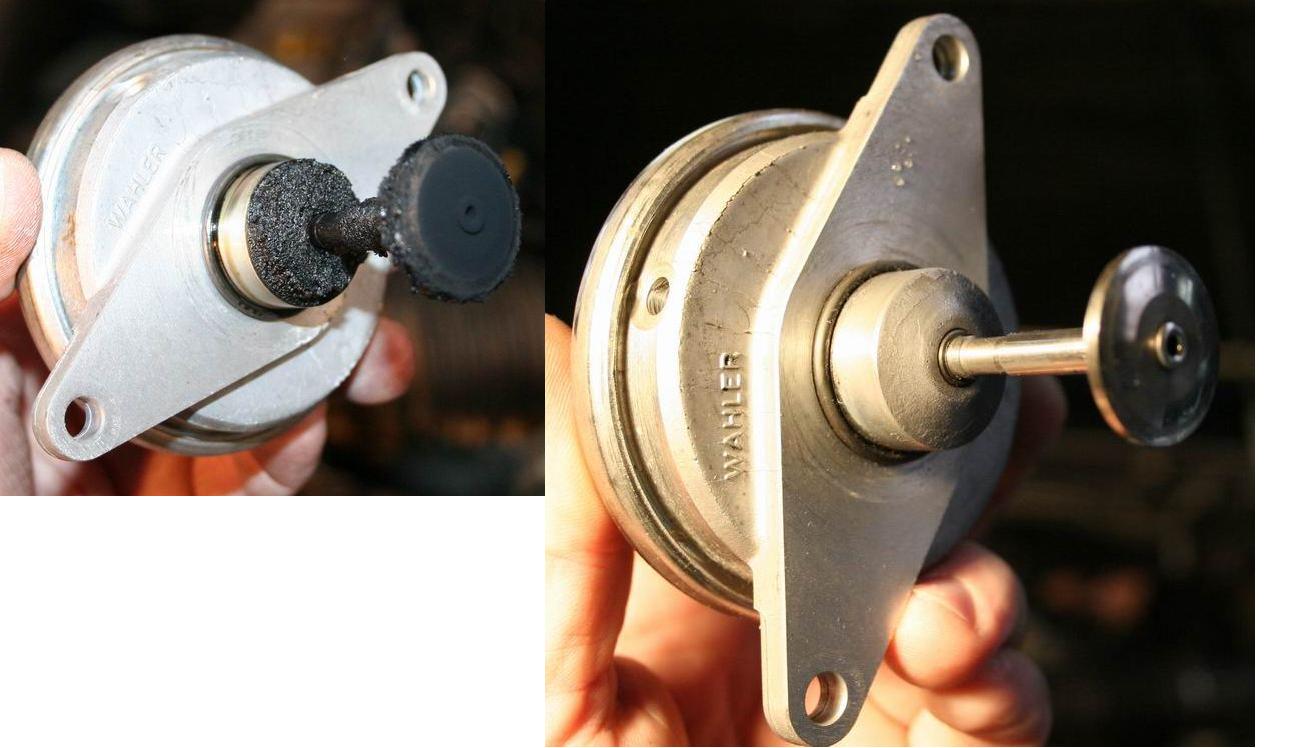

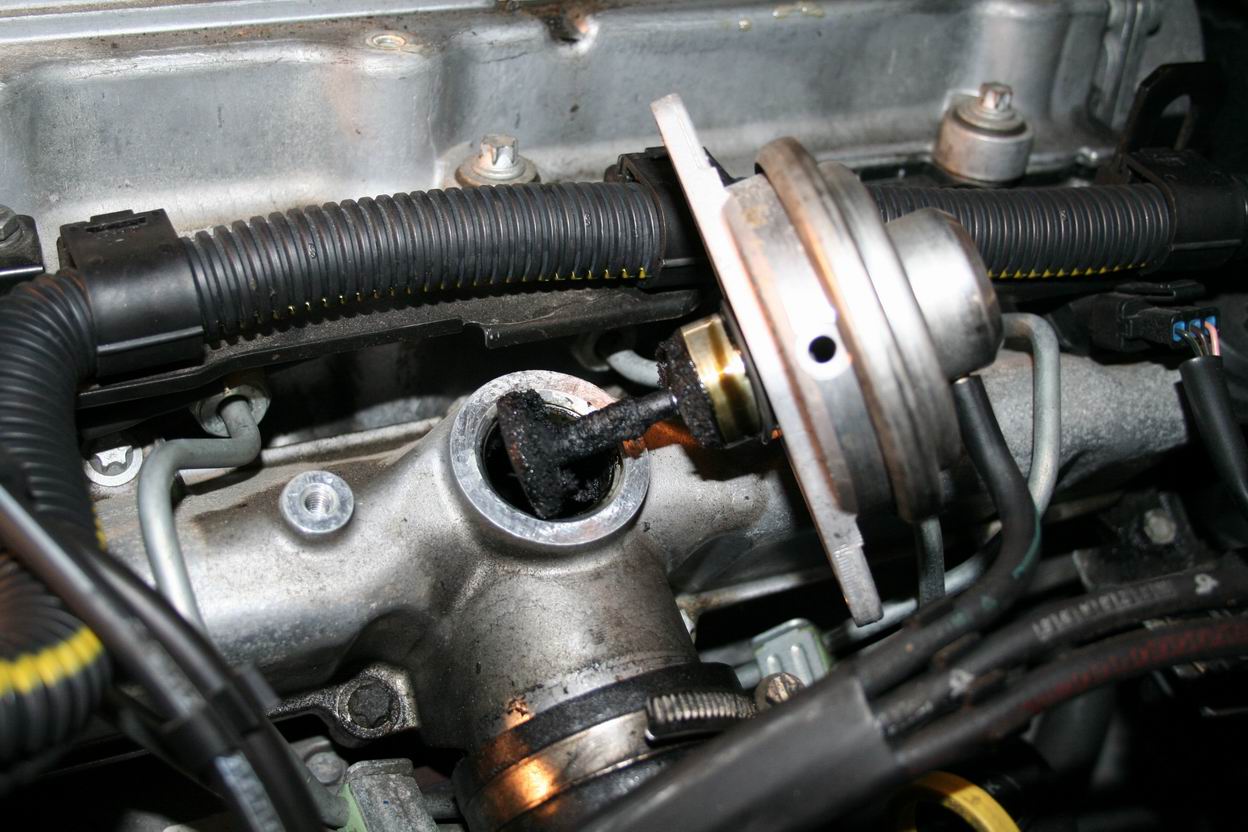

apres avoir lu votre discussion fort interressante, et etant donné que j etais en pleine revision (vidange, filtre, graissage ect...) j en ai profité pour me pencher viteuf sur cette satanée vanne EGR, je l ai demontée (à l aide d une cléf 6 pans de 12) et j'ai eut la suprise en le retirant de la trouver dans un etat de crasse impressionante, je l ai nettoyée et remontée en attendant de demonter l echappement et de connaitre une solution pour lui donner des vacances.

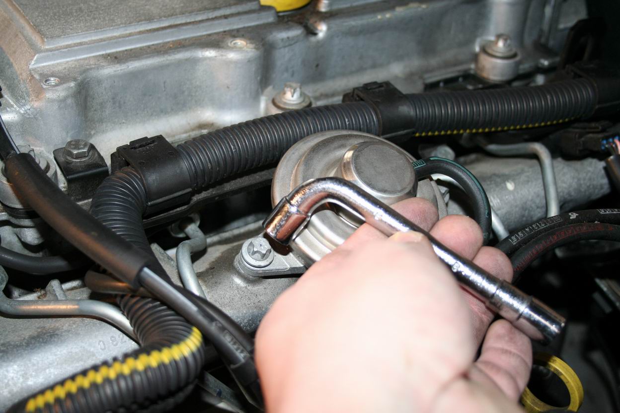

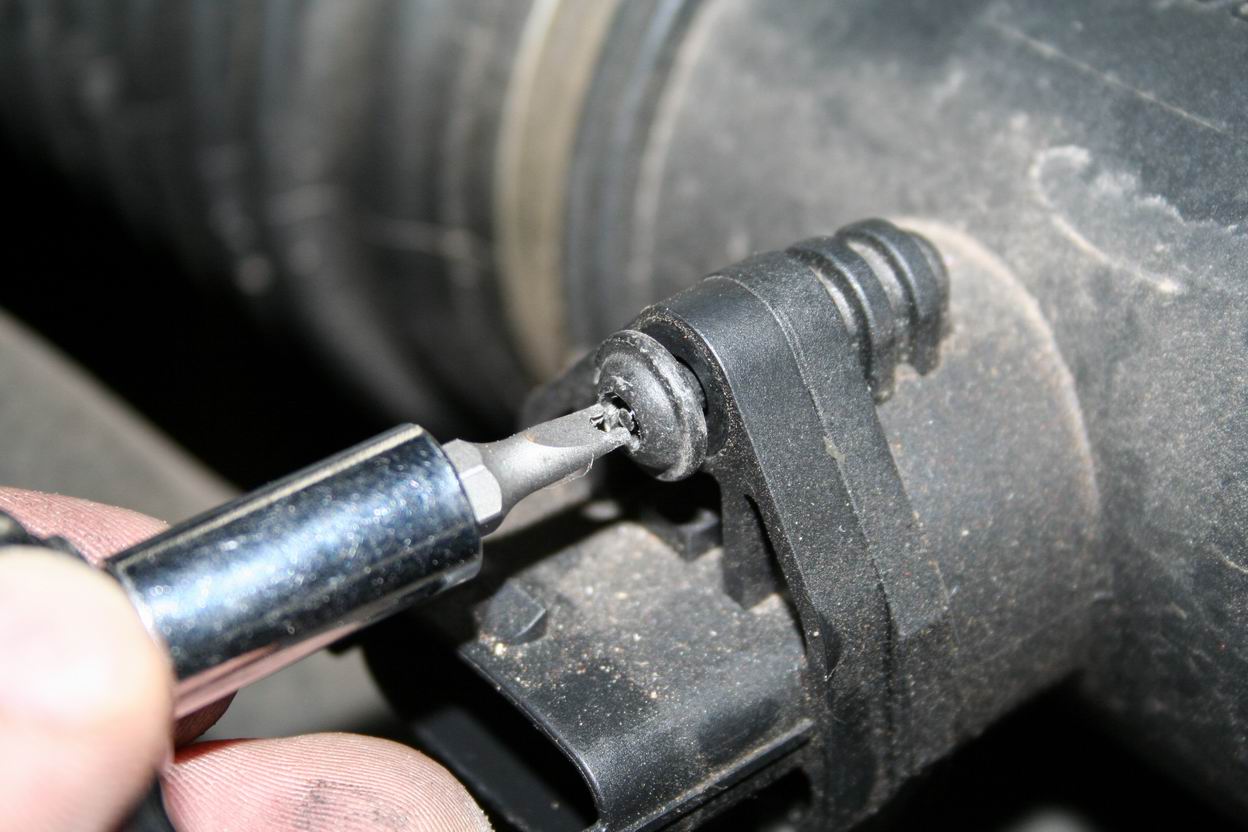

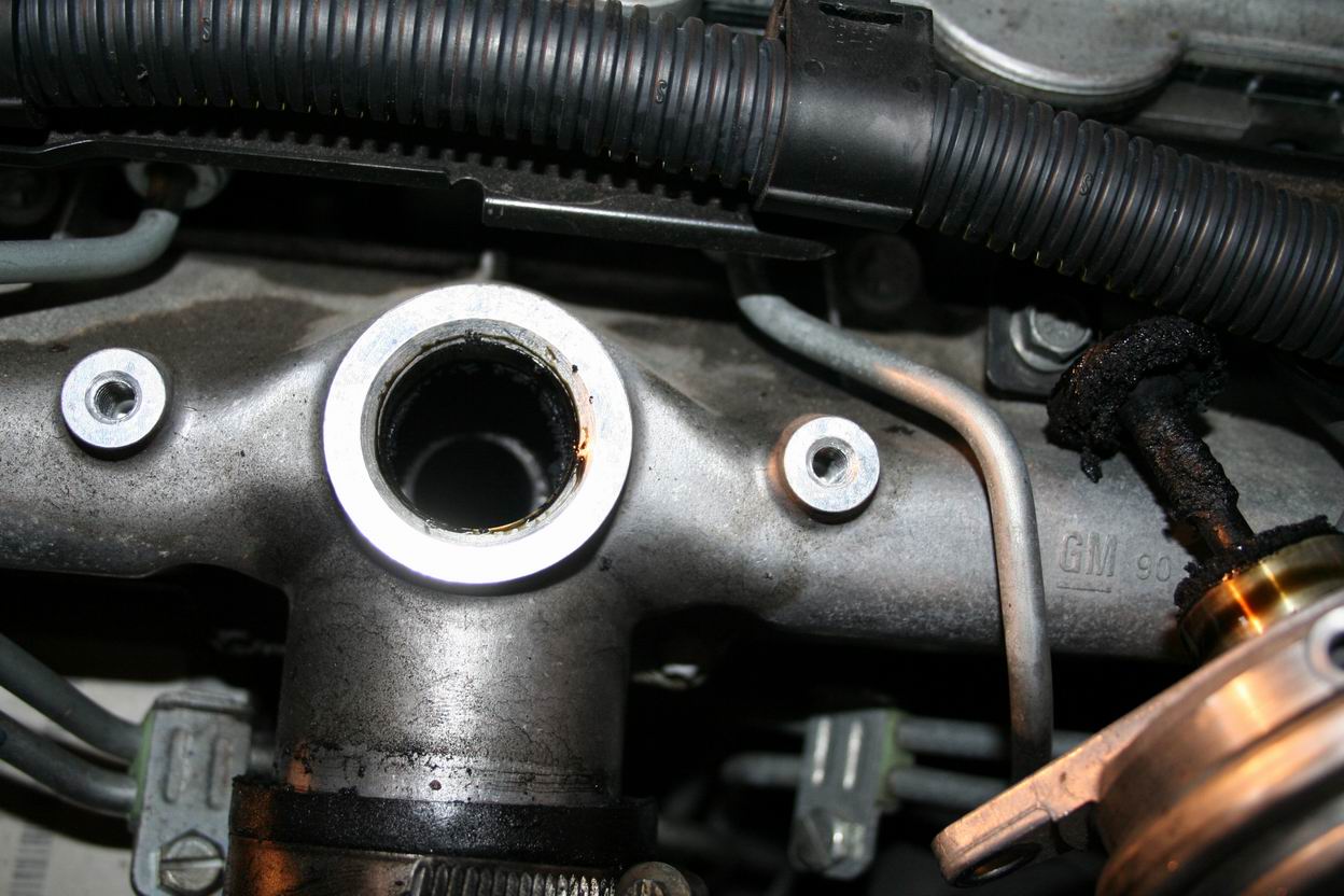

(Pape13: c'est marrant, j'ai les memes constatations, c'est comme si nous avions travaillé en parallèle , clé pipe, netoyage EGR, pas touché à la pipe d'admission à cause des tuyau des injecteurs(pas envie de démonter ca, du moins pour le moment)
vla en image
EGR :
clé de 8
la soupape crados :
netoyage , avant

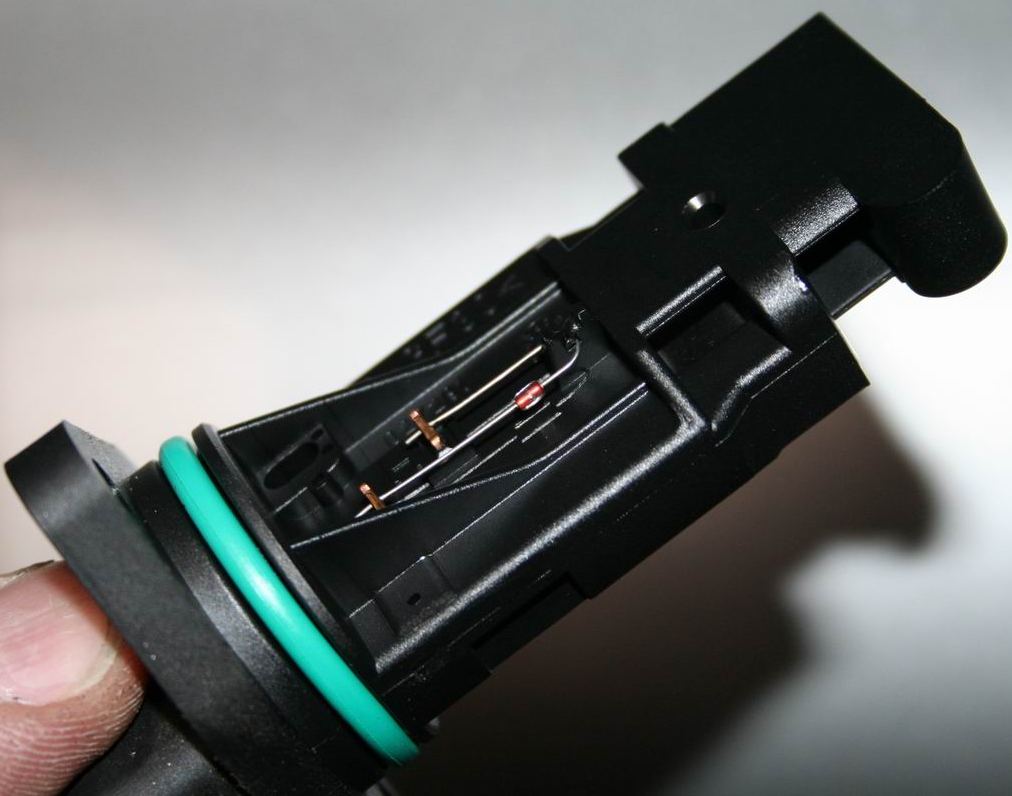

j'en ai profité pour voir la tete du Débimetre :
demontage :
ben il est propre :

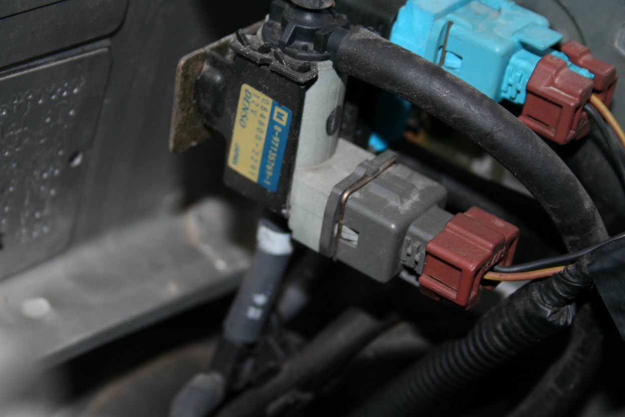

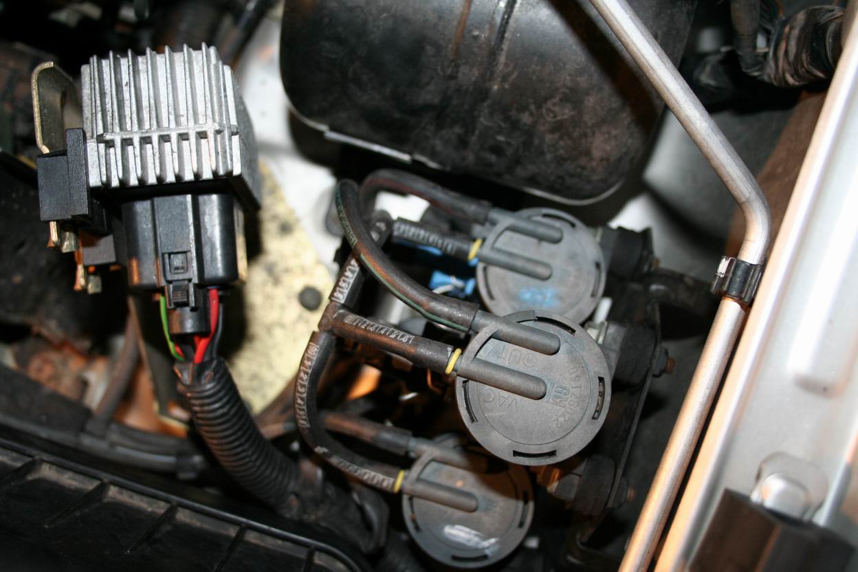

Les Vannes et tuyau :
puis j'ai pris des photos des différentes vannes... (photo 6511)
(4ieme série de vannes :

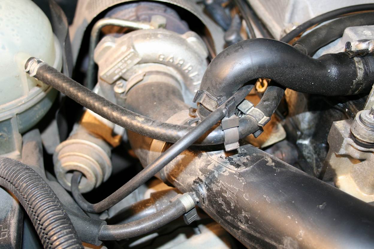

la vanne qui va au turbo :

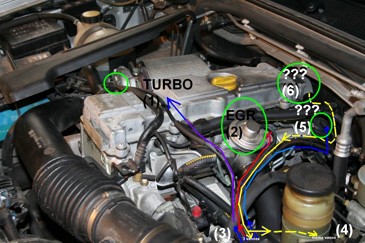

recap du circuit "d'air"
mes fleches , juste ou pas juste ?
ce qui vient de (6), se partages pour les vannes (3) + (4)
revient (sachant que les vannes s'active surement séparément...
) sur le turbo(1) , l'EGR(2), ??? (5) et la série (4) va je ne sais pas ou...
5 tubes qui partent de la vanne 4 :
(les 5 tubes visibles qui brillent)
bref, pas tout capté pour le moment.

6 = ¨pompe à vide, ok !
par contre,
en parlant de "Ce qui est a coté de l'emmeteur d'embrayage "
tu parles de quoi ?
chaque vanne a son petit filtre à air apparement.
Quelqu'un sait ce que c'est le 5 ??
la partie 4, peut servir à quoi ?
