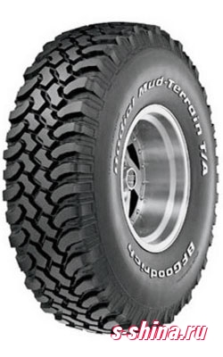

à l'arrivée du SIMEX, MUD MAX et SIROCCO FEDIMA pas mal se sont jetés dessus.... et après pas mal de temps d'utilisation maintenant... on aime le HARD ici à La Réunion.... c'est le retour en force sur l'incomparable BFGoodrich MUD TERRAIN.
on a avec le BFG MUD une efficacité impressionnante dans la pire gadoue très proche du profil SIMEX... si on travaille en basse pression...
et on a un pneu d'une polyvalence extrême... excellentissime sur bitume sec ou mouillé... à peine bruyant et qui a une durée de vie record qui plus est!
et pour en revenir aux pires conditions TOUT-TERRAIN, justement avec un BFG MUD en cas de terrain très dur on peut se permettre de mettre toute la patate sans trop faire souffrir la transmission et sans trop creuser...
en résumé... un PNEU qui fait aussi bien dans la boue et qui est supérieur dans les autres cas... avec un vrai confort une vraie carcasse...
