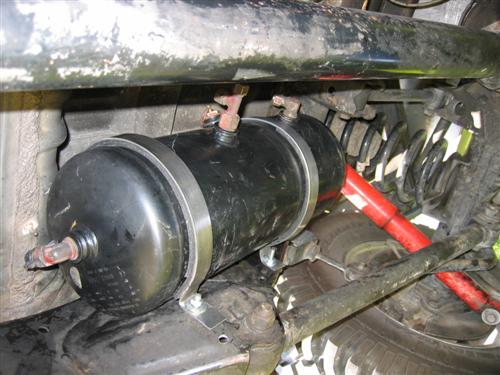

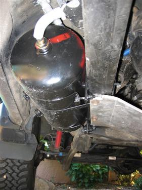

Propre... Tu as caché les bonbonnes où ?
"légèrement soupe au lait"
xlr
Messages : 258
re: compresseur VIAIR (ou autres ?)
#33
Message par xlr »
1 bombonne coté passager lateralement sous le siege passager
1 bombonne coté conducteur lateralement sous le siege conducteur
fixées avec des feuillards narbonne accessoires, et fer plat mis en forme
photos 1 et 2 : conducteur / photo 3 passager Ca tient pile-poil !

:o : du travail de pro :idée:
