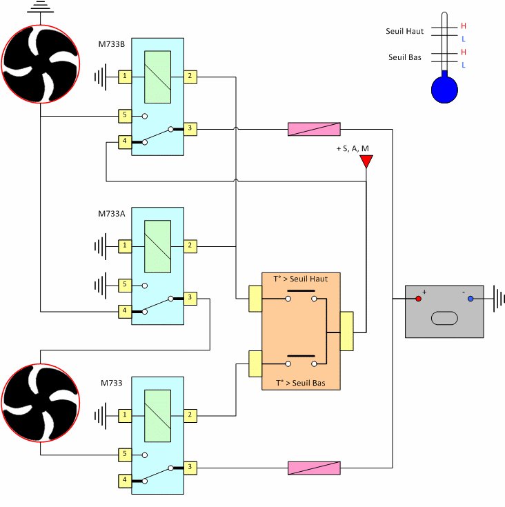

Tu as le schéma de fonctionnement ici, avec la sonde et les 3 relais

Merci à toi, je vais contrôler le branchement électrique dans un 1er temps

Super le schéma animé ;) !
Ventilos simultanés mais 2 vitesses d’oû les 3 relais
Et 2 fusibles, le second ventilo devrait tout de même démarrer si le fusible du premier circuit est HS

J'ai trouvé un autre schéma où il y a un fusible lié au Neiman, je suppose que mon branchement est le même

Le + après contact alimente les relais, quand tu coupes le contact, les ventilos s'arrêtent.

Après vérification de mon branchement électrique, il se trouve que le schéma de jean40 correspond. Cependant j'avais un interrupteur de forçage installé qui mettait en court-circuit les ventilateurs lors de la 1ere température de déclenchement. J'ai bien modifié mon branchement.
