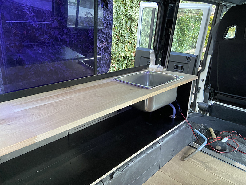

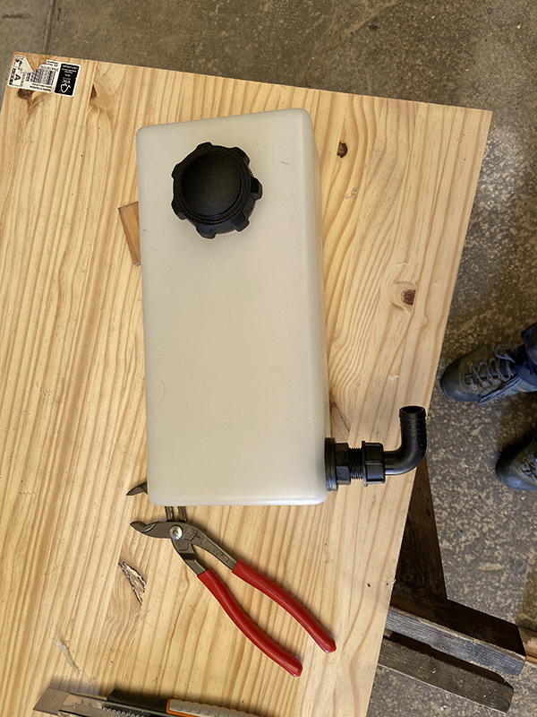

on avance... doucement... le meuble évier devrait être fini jeudi si tout ce passe comme prévu.... :)
Mise en place d'un raccord sur réservoir de 4L pour les eaux grises. C'est pas gros mais ça devrait largement suffire. Le but n'étant pas de faire la vaisselle à l'intérieure!

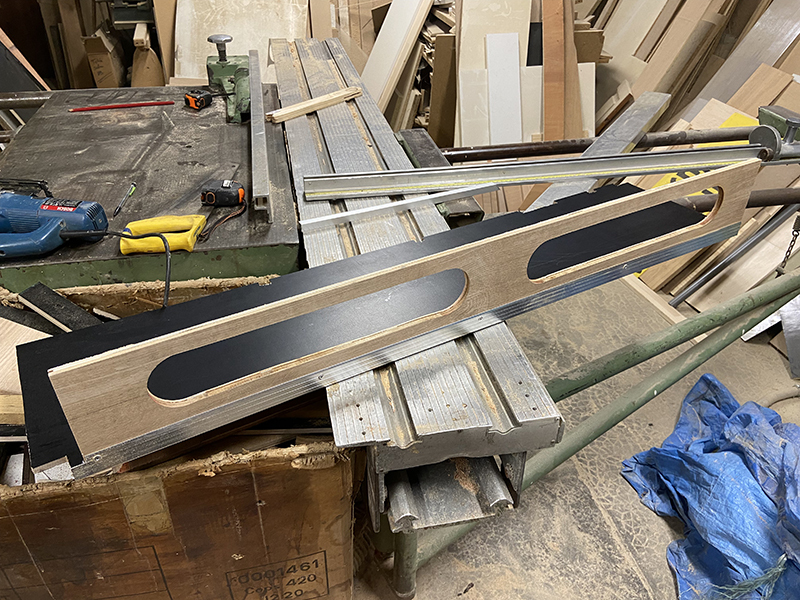

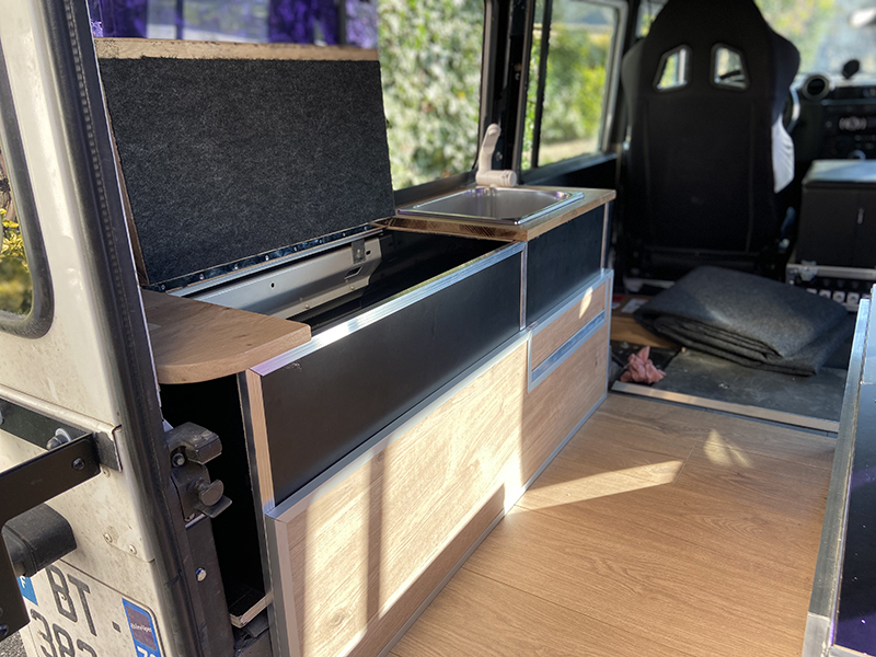

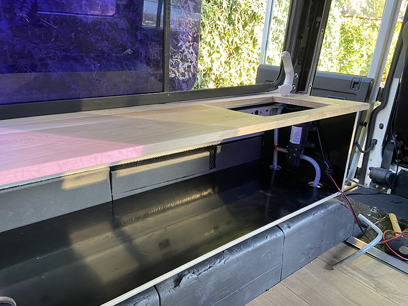

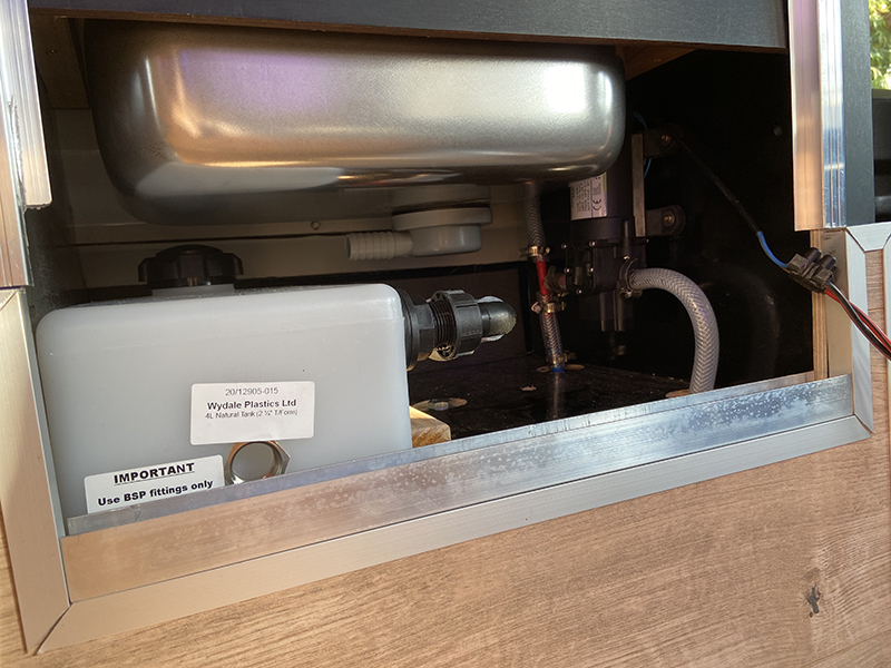

Meuble évier fini! piouuu! c'était long! mais content du résultat!!
Trappe de visite pour l'accès au réservoir d'eau grise et à la pompe
Maintenant.... le meuble du haut! Plus simple et plus rapide!
Mais je ne peux pas encore le fixer car il faut finir le toit avant!

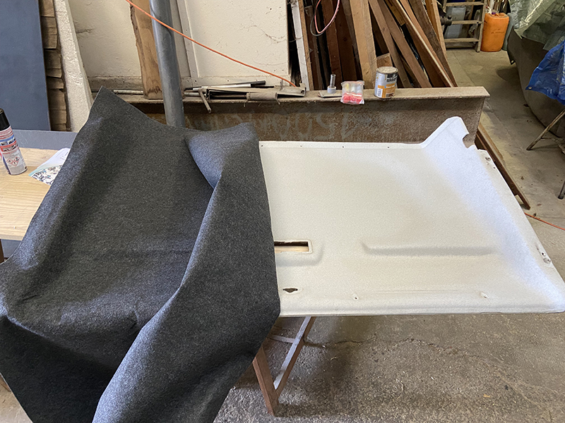

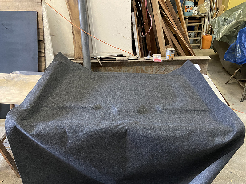

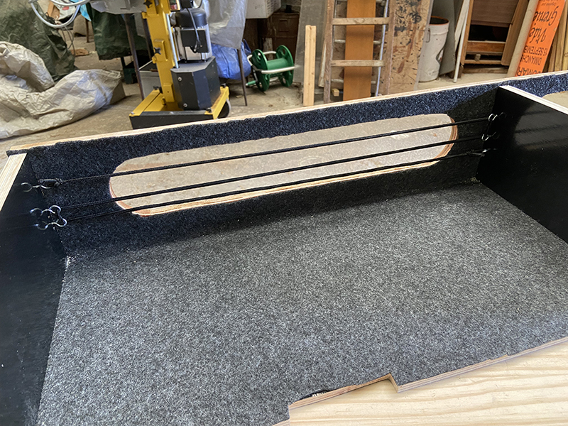

L'isolation à l'ARMAFLEX 25mm est fini.
Manque le plaquage moquette phonique 2mm.
Pour la partie arrière, je vais la coller directement sur la mousse.
Pour l'avant, je conserve le ciel de toit d'origine. Il est dans un état correct mais pour lui donner un petit coup de jeune et aller avec le reste, je lui refait une beauté toujours avec la même moquette isolation phonique de 2mm.
Plus de colle Néoprène.... donc la suite... semaine prochaine :D

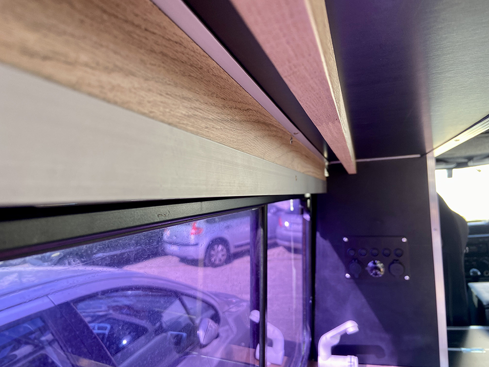

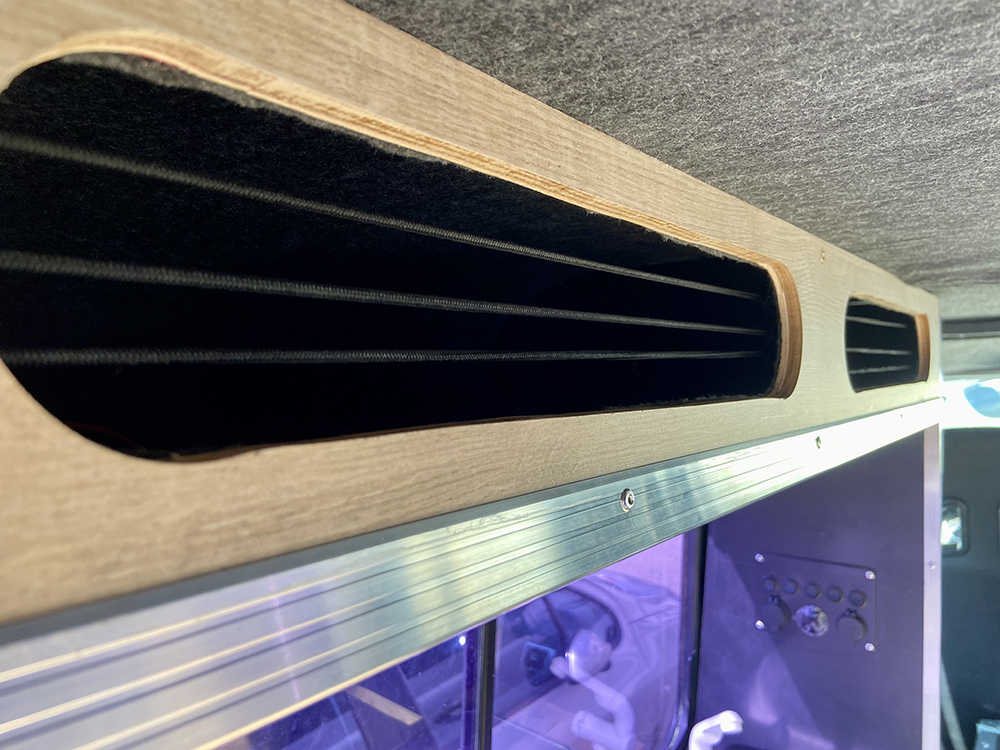

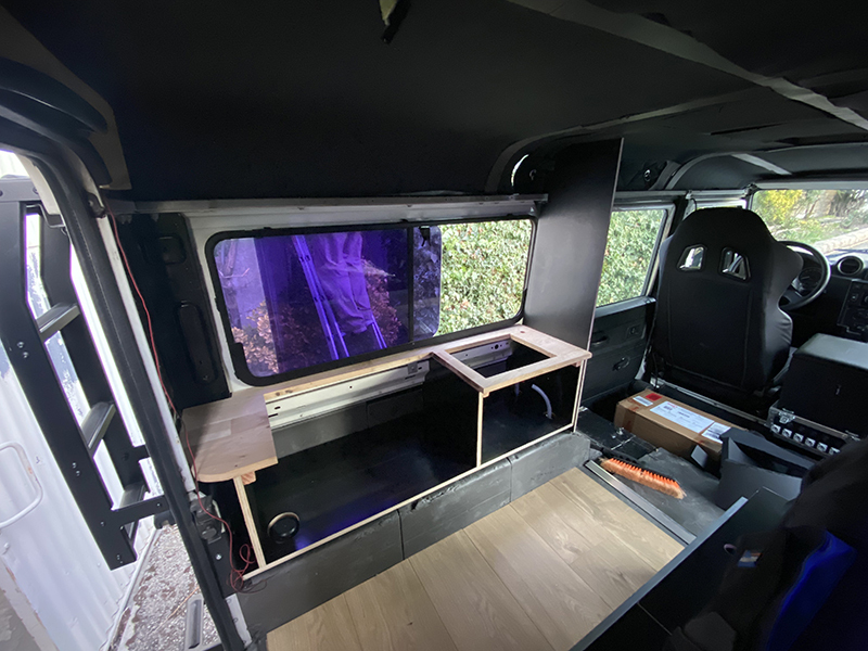

Finalisation du meuble haut :
Mise en place de la trappe sur le coté de la caisse du fond:
On monte le tout, quelques visses, cornières, pose la coupelle de remplissage d'eau (réservoir dans l'aile du Def), panneau d'interrupteurs :
(photo prise au grand angle, c'est pas si grand que ça un def :D )
Un éclairage avec ruban de led est prévu derriere cette baguette :
Je vais pouvoir commander les matelas...
Savez vous quelle est l'épaisseur minimum? je pensais prendre du 10cm, mais quand je vois que ceux des tentes de toit font 4/5cm...
Est ce que du 5cm densité 40kg vous parait bon? :hein:
