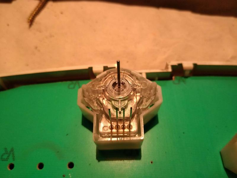

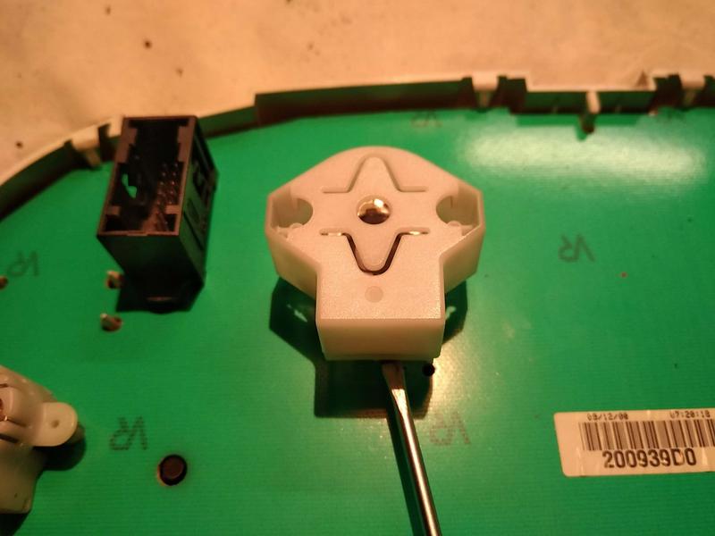

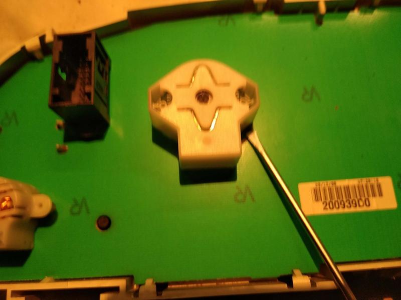

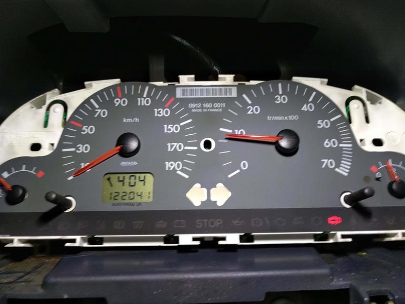

Dernier bricolage, le compte tour en rade.
Après avoir cherché du coté du capteur de PMH, nada, en plus il est placé entre le volant moteur et le transfert, accessible sans visuel avec des doigts fins et souple presque comme les miens :D
Le coupable est le micromoteur dans le compteur, merci le web.
Après démontage du tableau de bord, j'ai accès au compteur
Démontage de l'aiguille
extraire les clips de chaque coté
puis les broches du moteur
le coupable
en sens inverse pour le remontage, attention de ne pas plier les broches, et réglage de l'aiguille
:cool:
Prêt pour le CT

et un micromoteur, ça se trouve comme ça, aussi facilement sur le net? :hein:

didi a écrit :et un micromoteur, ça se trouve comme ça, aussi facilement sur le net? :hein:
Sur ibé, comme c'est un défaut connu, tu trouves facilement, attention il y a plusieurs modèles
Sur mon partner c'est celui là
https://www.ebay.fr/itm/Micro-moteur-entier-neuf-pour-compteur-C5-berlingo-A3-A4-A6-Kangoo-Scenic-Clio/321313177832?hash=item4acfc200e8:g:ARQAAOxycmBS7Sl3
@+0

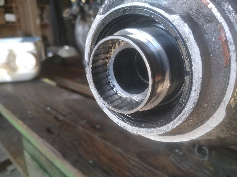

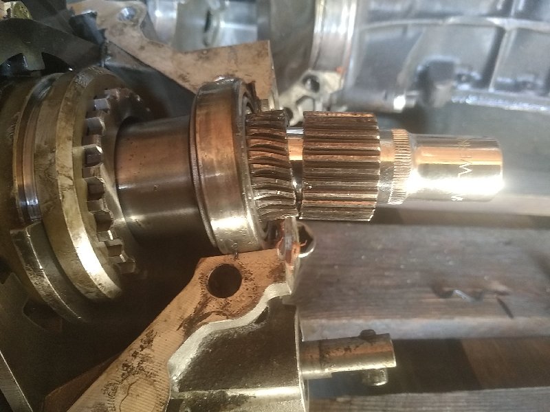

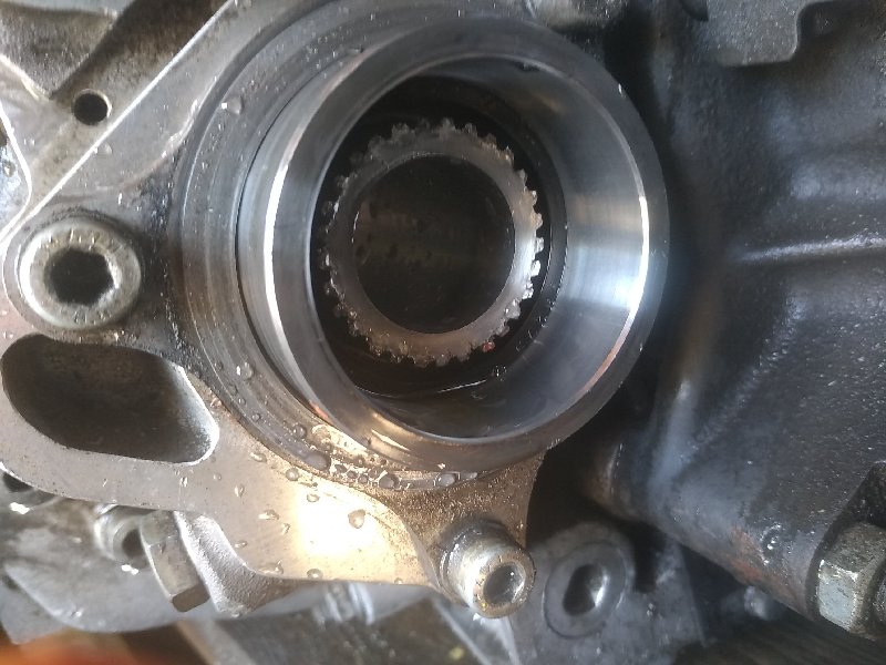

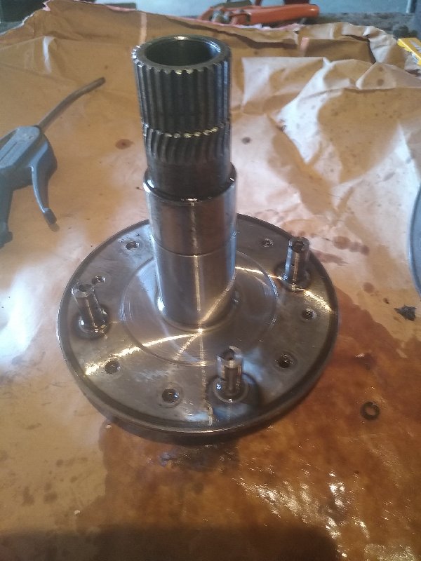

Suite au retour de vol de mon dangel, ce n'est pas le voleur qui a provoqué le plus de casse mais bien :bang: :fire: :sm: la fourrière
L'engin était au point mort, impossible de le faire avancer.
Après quelques test le problème se situe entre la boite et le dif central, je pensai au réducteur qui serait au point mort, trop simple. :malade:
L'arbre cassé dans le transfert
Dans le réducteur
L'arbre du réducteur
Si vous avez a faire à une fourrière sur Biarritz, méfiez vous, ils sont des incompétents et j’arrête là sinon je vais être vulgaire et agressif.
A suivre
