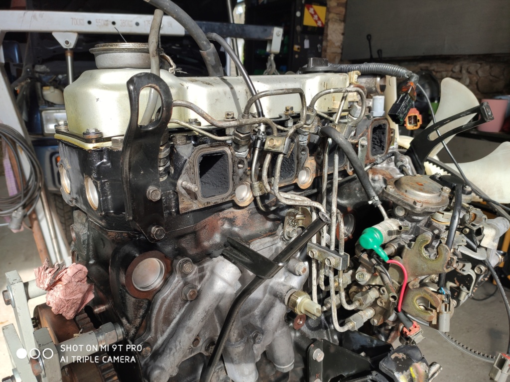

Aujourd'hui préparation du moteur en attendant les pièces, nettoyage de la crépine, de la boîte et du compartiment moteur... On s'occupe quoi... ;)

Je vois que tu as un moteur avec EGR et l’autre sans, c’est une bonne chose ! :cool:
Remontes donc ton moteur avec le bon collecteur d’échappement et les bonnes pipes d’admission ! ;)

Edefaverney, si je comprends bien, tu me conseilles de conserver les pipes d'admission et d'échappement de mon moteur de T2 (à gauche) ?
En fait il y a deux éléments supplémentaires sur le nouveau moteur (à droite) que je ne connais pas, l'un doit donc être l'egr (avec le tuyau rigide qui passe derrière le moteur) et l'autre est sur le sommet du moteur au dessus de la pipe d'admission, là où les tdi ont l'intercoller.
Je prendrai des photos pour être plus clair.... :no:

Si j'étais à ta place, je récupèrerai la pipe d'admission et d'échappement du moteur qui n'a pas de vanne EGR pour monter ces pièces sur le moteur que tu vas monter dans ton véhicule.
A plus
Vincent
edefaverney a écrit :Je vois que tu as un moteur avec EGR et l’autre sans, c’est une bonne chose ! :cool:
Voilà maintenant tu as les deux mêmes avis ! :D

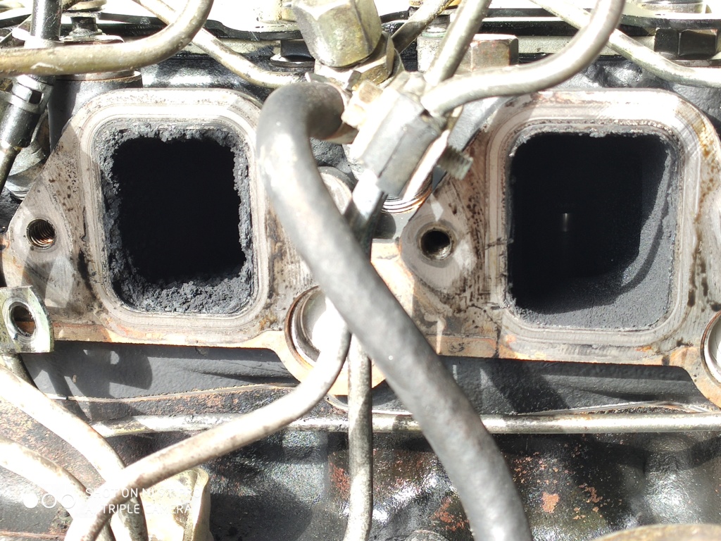

Salut à tous,
J'ai suivi vos conseils et je me suis lancé !
Tout d'abord le carter d'huile a retrouvé sa place avec un joint neuf et des vis inox.
Les 4 collecteurs (des deux moteurs !) sont démontés, les joints sont commandés.
Par contre derrière le collecteur d'admission l'état était dégueu, j'ai dû tout nettoyer.
Par contre bizarrement les conduits de mon vieux moteur étaient propres... :hein:
Qu'est ce qui a pu provoquer ça ?
Question maintenant, c'est quoi cette pièce ?
Concernant les goujons, j'en ai un qui a cassé dans le collecteur d'échappement.. :ouin: j'ai soudé une pièce dessus pour tenter de la dévisser, sinon ce sera perceuse. Changez vous ces pièces ? Car j'en ai beaucoup qui se sont retrouvés soudés à leur écrou.
Merci de vos réponses,
Beud

L'encrassement est du à la vanne EGR, c'est pourquoi ton ancien moteur (qui n'en était pas équipé, si j'ai bien tout suivi) est moins encrassé!!!
La commande pneumatique que tu as sur l'admission du nouveau moteur fait parti du système EGR, elle actionne dans le conduit un papillon qui va venir étouffé l'admission au profit des gaz qui viennent de l'échappement au travers du conduit et de la vanne EGR.
Tu n'en as pas besoin!!!!
Remonte donc sur le nouveau moteur tout le système d'échappement et d'admission de l'ancien!
Pour les goujons, je n'ai malheureusement pas de réponse hormis de bien refaire les filetages et aussi de mettre éventuellement des écrous en cuivre!

Merci Edefaverney,
Aujourd'hui c'était goujons et nettoyage du collecteur d'admission !
J'ai installé des goujons neufs au raccord d'échappement, trouvé d'autres en inox avec écrous cuivre (reste à commander les petits) pour le collecteur et percé celui qui avait cassé...
Bref, après midi calme !
