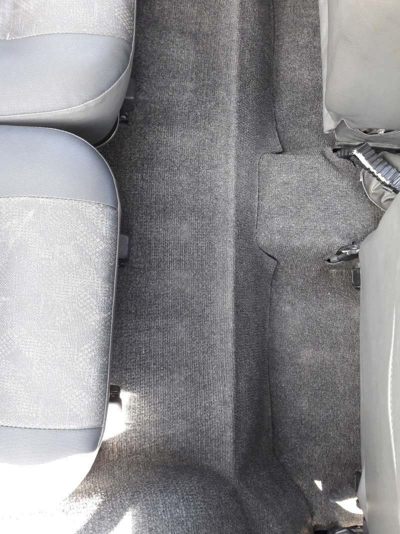

Amateurs de moquette, levez vous!

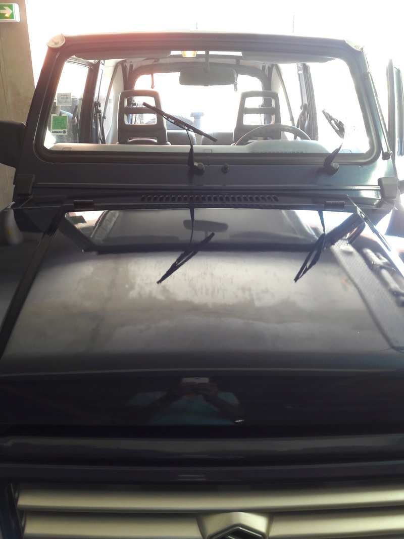

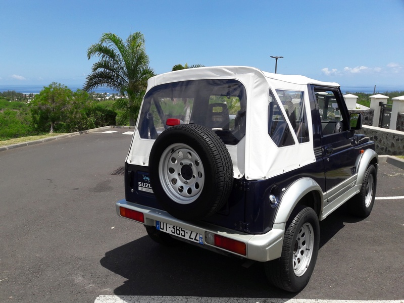

Batterie changée, carrosserie lavée et polishée.
Je changerai le filtre à air et vidangerai les boîtes et ponts la semaine prochaine, je vais tâcher de trouver un cache moyeu en plastique noir pour l'une des roues, le seul qui manque, et faire faire par Suzuki la vidange du liquide de freins, bougies neuves, filtre à essence.
Il faudra aussi qu'ils m'enlèvent le seul écrou antivol de l'une des roues, le seul grippé et impossible à démonter. (d'origine suzuki!)

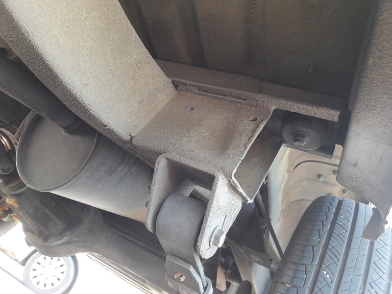

A terme, je traiterai l'ensemble des petits points de rouille visibles (et superficiels!) sur la carrosserie - le tube en acier sous le tableau de bord commence à avoir une belle corrosion superficielle.. il faudra que je le traite aussi, comme je vais pouvoir : je ne souhaite pas démonter le tableau de bord entier. Je tâcherai de me fabriquer une peinture pour les petite accrocs du pare chocs (argent virant légèrement au doré), et un pot correspondant à la couleur d'origine: "cat eye blue".

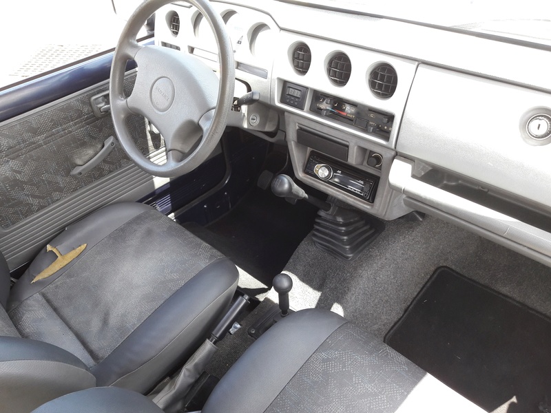

Pour l'accroc dans le fauteuil, je ne sais pas.. je suis un peu allergique aux housses de sièges. Je me demande si je ne vais pas faire un peu de couture avec une pièce pour masquer (et protéger) le siège au niveau de la déchirure.
La boîte de transfert fonctionne au poil, il est en parfait état mécanique (70.000km). :cool: J'ai 33 ans, et compte bien le garder des décennies! (c'est pour ça que je compte faire pas mal de travaux de petit entretien dessus)
