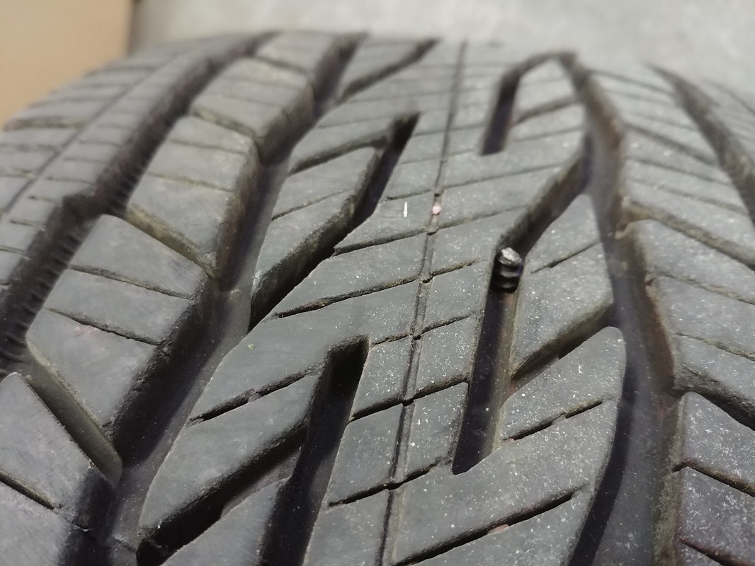

Deuxième saison "été" pour les Conti CrossContact LX2 montés sur le KDJ120.
Les Michelin LA2 ont pris le relais vu que chez nous, ça caille bien maintenant...
Et un petit retour.
- 36.000km effectués au total, en majorité sur autoroute (en ville, je suis à moto), pas de TT cette année
- gonflage aux alentours de 2,5 bars aux 4 roues
- roulage mixte: tantôt à vide, tantôt bien chargé
- profondeur à l'origine: 9,5 mm (bords) à 9,7 mm (centre)
- profondeur actuelle: 8,1 mm (bords) à 8,4 mm (centre)
- les rainures les plus fines disparaissent petit à petit
- je pense que la consommation est à peine plus élevée qu'avec les anciens Bridg HT840 (que je ne regrette pas du tout...)
- très rassurants sur le sec, mais avec quand même un peu plus de dérive (sous-virage) que les Grabber AT (mais qui ne sont pas sur les mêmes jantes)
- assez communicatifs (ressenti) mais toujours moins que les Grabber AT
- pas bruyants
- freinage bien meilleur que les HT840, l'ABS déclenche moins mais on est encore à des années lumières de l'efficacité de celui du minispace de madame...
- ça tient assez bien sur le mouillé mais j'ai eu quand même pas mal d’aquaplaning sur autoroute à 110-120km/h en cas de pluie assez soutenue, faut lever le pied
- attirent les petits cailloux, y'en a plein les rainures (mais on ne les entend pas)
- pas essayé en TT sauf un chemin ou l'autre sans vraie difficulté, pas d'avis pertinent de ce côté, sorry
Donc globalement satisfait, ils tiennent bien mieux que les Bridgestone HT840 même si je leur préfère encore les Grabber AT question tenue de route (mais ils sont plus bruyants et consomment plus).
Cerise sur le gâteau, ils attirent aussi les clous et les vis... Je n'ai pas constaté de perte d'air du tout après avoir retiré la plus grosse, je suppose donc que je peux continuer avec l'an prochain?
