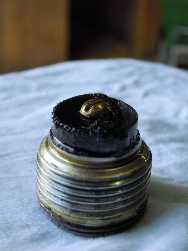

Vidange de la boîte de vitesse faite hier soir, je n'ai vu aucune particule de bronze. Quant aux particules métalliques, voici une photo du bouchon magnétique :

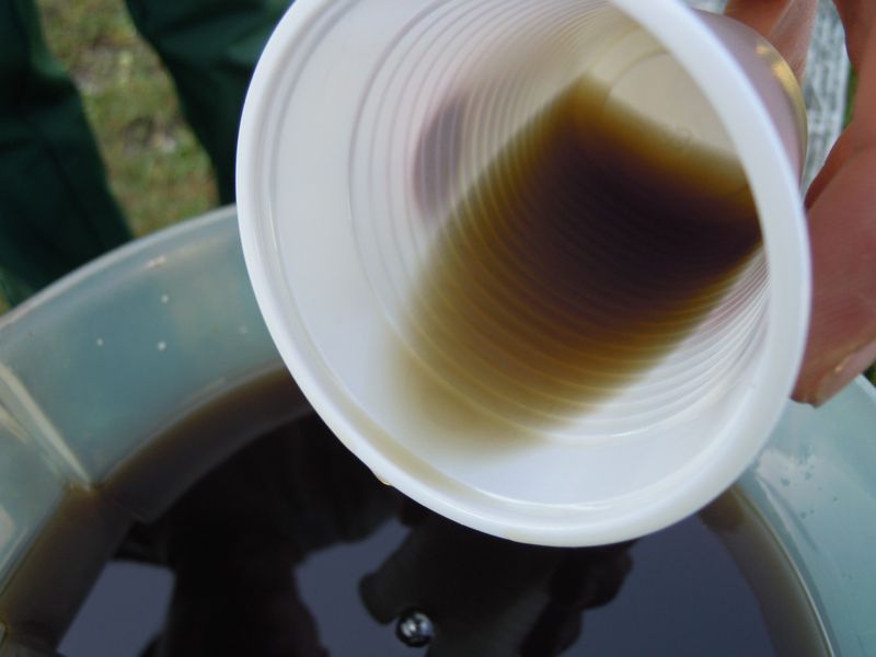

Et aussi une photo de l'huile (qui a 25000 km) :
J'en ai profité pour écouter plus attentivement le claquement depuis le dessous du véhicule, et ça donne vraiment l'impression de venir de l'avant de la boîte, donc embrayage ou roulement d'arbre primaire.
Vos avis sur la limaille et l'huile ?
Y'a-t-il déjà des cas connus de roulements d'arbre primaire HS sur une boîte FS5R30A ? :hein:
