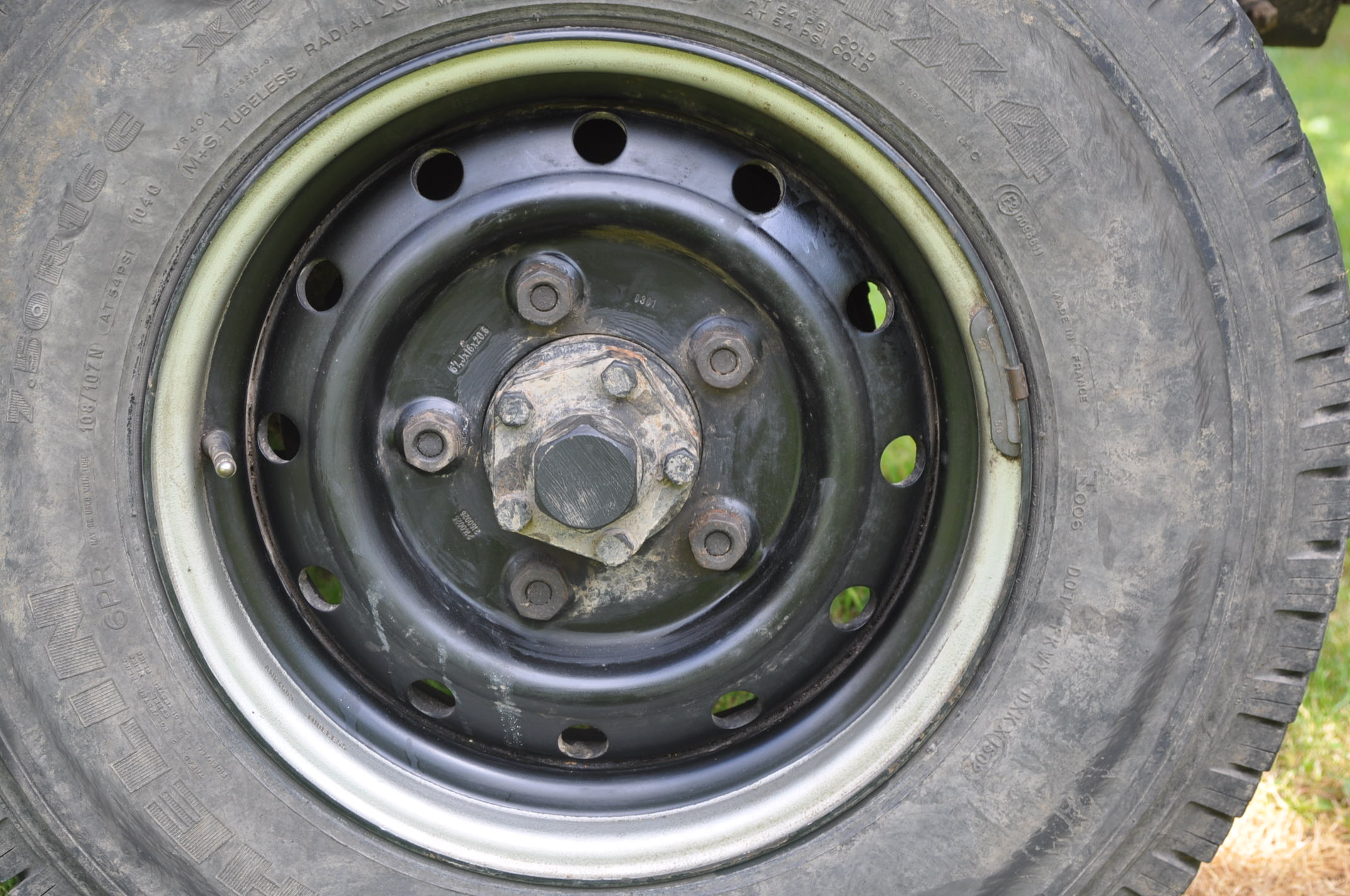

platplat a écrit :J'en doute pas. Juste que pour changer une roue, et la remonter, les marques ne filent pas de clés dynamométrique, et pourtant, ça fonctionne pas mal.[...]
oui mais moi, avec les jantes WOLF, j'ai peur que ça soit jamais suffisamment serré : ça fait drôle de voir que les écrous ne couvrent pas les goujons :(

Il n'existe pas des goujeons spéciaux pour les jantes renforcés ou c'est déjà monté d'origine ?
Je sais que ca existe sur certains modèles, ils sont alors plus longs (du coup des écrous borgnes pour monter des belles jantes alu, c'est moyen :D ) et surtout ils ne sont pas en fer blanc ;)
avec le couple que tu leur met, c'est quel diametre comme goujeon ? (bis)

Pat a écrit :[...]
Il n'existe pas des goujons spéciaux pour les jantes renforcés ou c'est déjà monté d'origine ?[...]
c'est d'origine
je suis allé voir sur land rover FAQ et c'est un montage normal et suffisant
mais du coup... je vérifie le serrage :hein: :malade:

christian.styling a écrit :oui mais moi, avec les jantes WOLF, j'ai peur que ça soit jamais suffisamment serré : ça fait drôle de voir que les écrous ne couvrent pas les goujons :(
ça veut dire que tu mets 16m/kg sur des écrous qui ne sont pas pris sur toute leur longueur filetée??
et que Land dit que c'est bon... :hein:
en mécanique on met une fois et demi le Ø en filetage pour que ça tienne en sécurité. dans l'alu c'est 2 fois. Et c'est un minimum...
