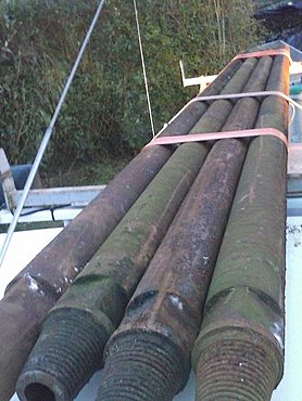

Ajax a écrit :j'avait vu ca sur le site RockRatz
ils sont a peine visible
Vu de dessous
ça

Vi... mais j'ai déjà les grosses barres de J-F ;)
XJ 4L gros pneus... vendu
valJeep
Messages : 12821
re: Protections latérales XJ
#36
Message par valJeep »
Jo49 a écrit :Vi... mais j'ai déjà les grosses barres de J-F ;)
bah alors découpe de bas de caisse, et soudage du tube direct :D :D le mien finira comme ça... un jour.... quand les portes ouvriront plus :D

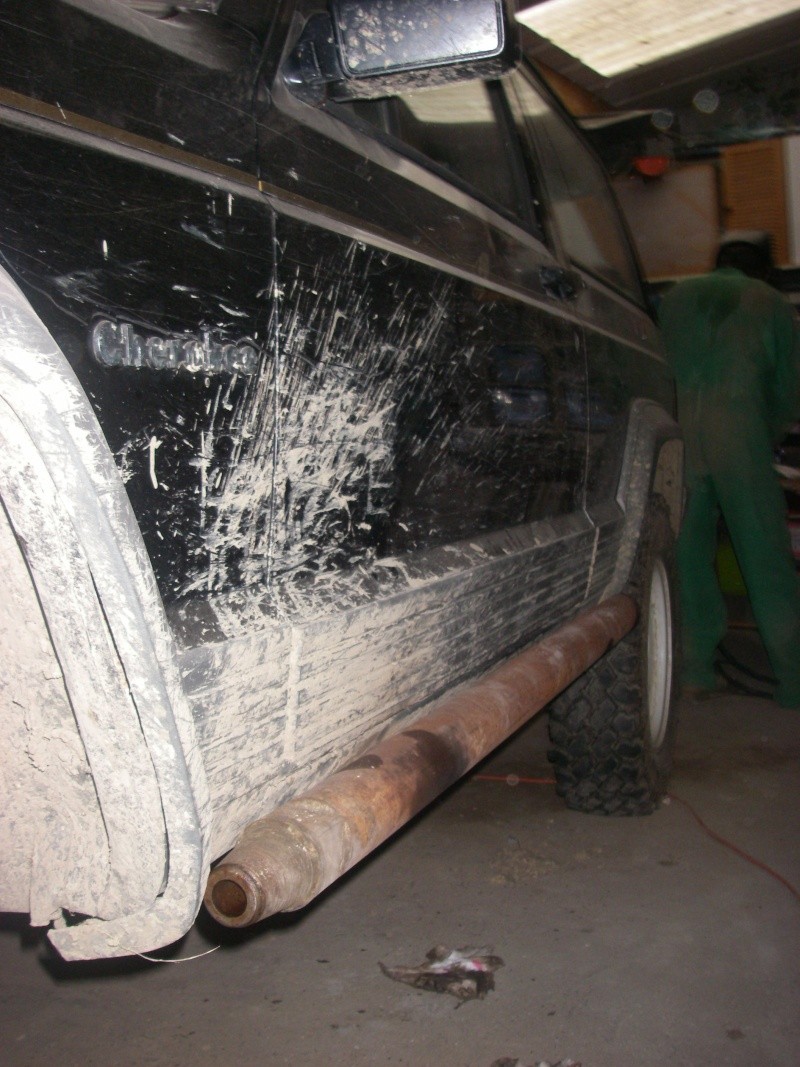

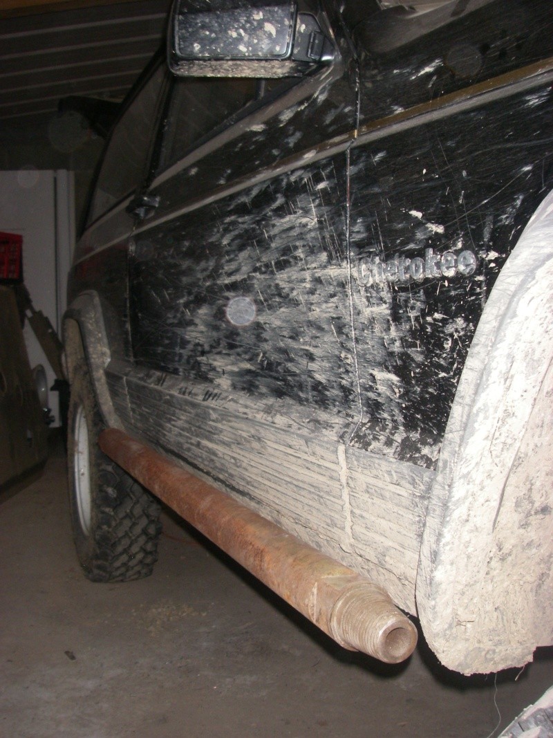

Alors, voilà le taf du WE!
Comment à partir de ça:
Et d'un vieil IPN avec une barres de fer plat en 15mm touchés à 20 roros chez le férailleur du coin on fait des barres latérales ;)

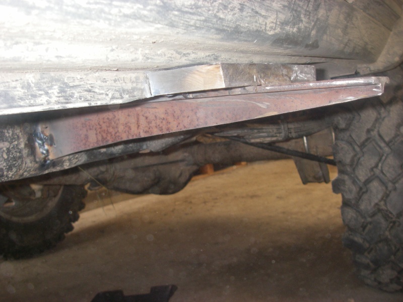

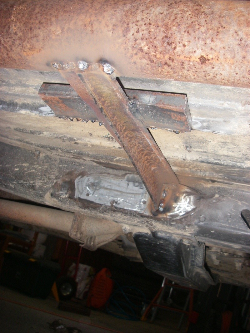

L'idée c'était de couper l'IPN en diagonale pour faire des équerres solides à souder
Ensuite pour faire un point de fixation supplémentaire, y fixer des "tampons" de 15mm d'épaisseur qui seront soudés à la feuillure du bas de caisse
Une fois en place

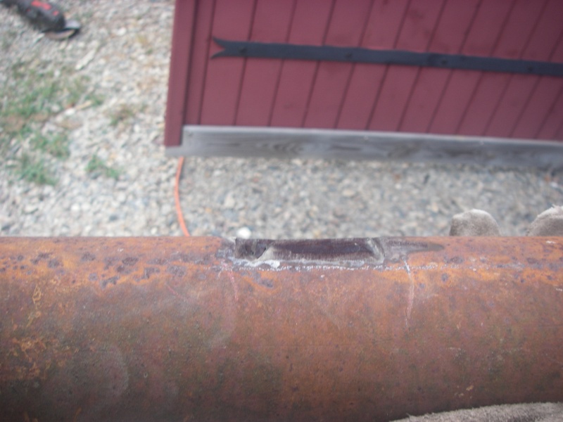

Un plat est meulé sur les barres pour préparer le soudage aux supports
Une fois les barres en place
Et voilà le résultat!
Y a plus qu'à choisir la couleur de la peinture! lol
Un grand merci à Val pour les soudures, le MIG et la bonne humeur!
Au prochain épisode le snorkel...
A+
