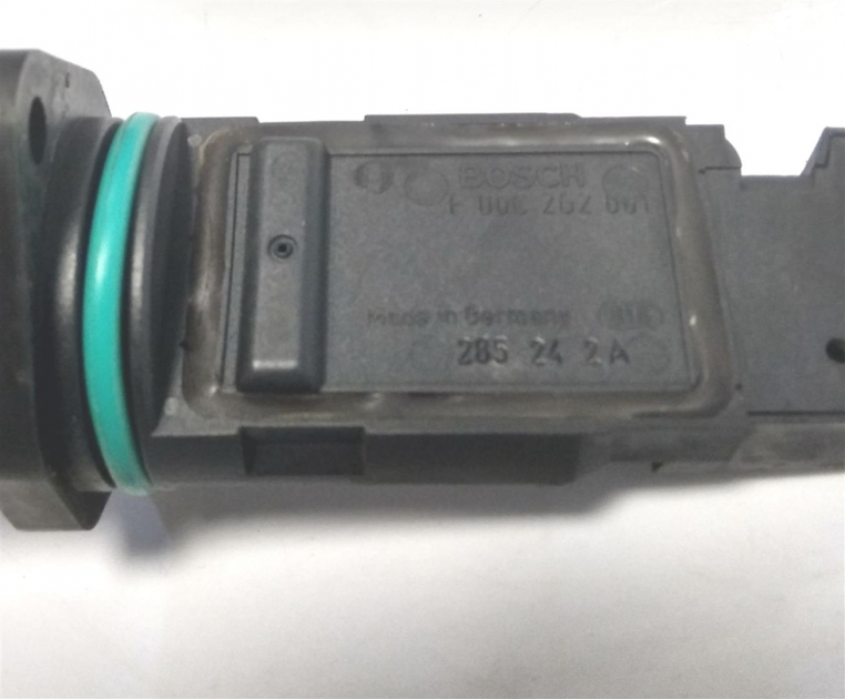

Les premières années de sortie du T2 2,7L, on parlait pas mal du débitmètre, comme cause n°1 de perte de puissance. Mais l'expérience montre que sur les T2 3L nous n'avons que très rarement de problème coté débitmètre s'il est régulièrement nettoyé ET si c'est bien un des débitmètre mentionné plus haut dans la liste. Si tu as de l'adaptable, les retours d'expériences montrent que c'est rarement bon.
As tu encore la vanne EGR en service? N'a t'elle pas été condamnée par une simple plaque? Si c'est le cas, il y a mise en sécurité du moteur mais cela se remarque au roulage. A un certain moment, tu as le moteur qui ne monte plus dans les tours alors que tu appuis sur l'accélérateur. La c'est une mise en sécurité engendré par un circuit EGR qui ne fonctionne plus correctement ou encore une condamnation de l'EGR faite avec une simple plaque sans intervenir sur le réglage du pilotage du turbo.
La référence que tu donnes en Bosch 2G2061 n'est peut être qu'une mauvaise lecture ? Entre un "6" et un "G" il n'y a pas de grosse différence. :D Je pense qu'on parle de la même chose.
Les traces de gras autour des durites entrant et sortant de l'intercooler ne me semblent pas être quelque chose de catastrophique. Par contre, qu'il ne dépasse pas les 120km/h est étonnant. Ton filtre à air est bien propre? Le filtre à gasoil est neuf? Il a combien de km au compteur ce moteur?

Pour la référence Bosch c'est bien un G. D'ailleurs sur le Web, on ne trouve rien avec le 6...

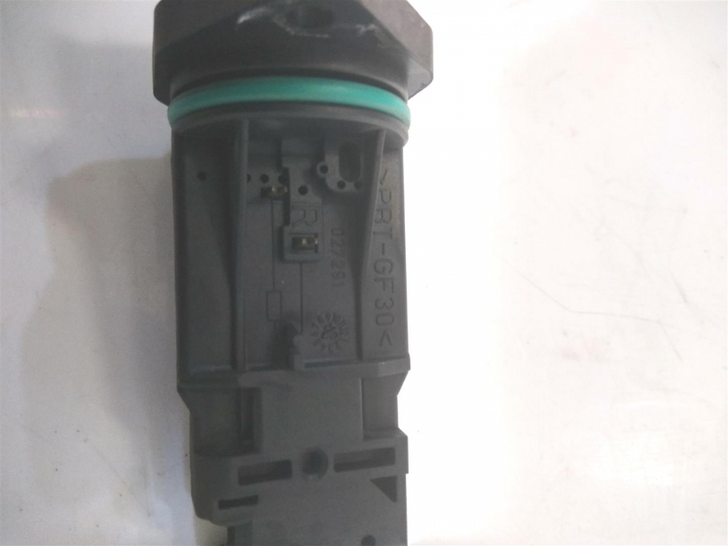

Par contre au dos du débitmètre, il semble qu'il peut y avoir une résistance. Est elle manquante ?
Tu es vraiment sympa de t'intéresser à mes problèmes :)
Bruno
Salut
Je voulais en avoir le coeur net, sur les 6 débitmètres que j'ai, il y a bien un 'G' dans la référence et non pas un '6'. Tu as raison, ça fait des années que j'écris des âneries en mettant la mauvaise référence :( :(
Par contre, pas de soucis, il n'y a pas de résistance sur tous les débitmètres que j'ai. ;) (La vue baisse mais j'arrive quand même encore à voir s'il y a une résistance à cet endroit. :lol:
