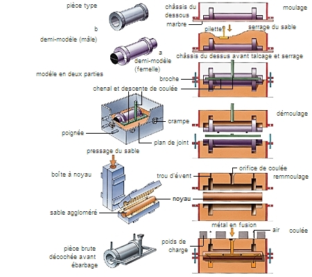

Certes on a de la marge ... mais est ce bien raisonnable :hein:
Certains soudent les barres de direction ... perso je ne tenterais pas non plus ce coup là et pourtant je touche ma bille en soudure :no:
Ou alors en connaissance de cause sur un usage bien limité mais pas sur un engin routier :tomate: imagine ce que ça donne si c'est au moment ou tu écrases les freins pour éviter un môme à la sortie de l'école :(
Choix pour le jour ou => pièce monobloc en bon acier solide et si possible forgée dans la masse ou au pire usinée dans un bloc ;)
Ah bon :D

stv8 a écrit :Ah bon :D
Je dirais même =>
:diable:
