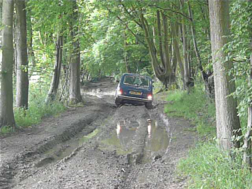

Un 4x4 en configuration std ca passe deja pas mal, je regarde une 4x4 pour piste et obstacle occasionel + tout les jours en petites routes et grand chemins.... ;) (Pour trial / TT / Boue je garde autre chose :D ;) )
Comment se comporte les capteurs ABS dans les petites flaque comme celle de ta video , ca ne clignote pas trop au tableau de bord...??? :( :D

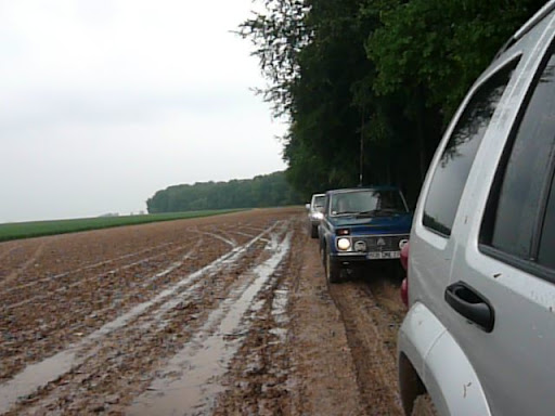

Le jour du trial, ca m'a quand même bluffé, car comme ne le montre pas les photos, la pente était quand meme très raide (courte mais raide) et la jeep n'a pas bronché, même pas une amorce de patinage après une marche arrière pour essayer de prendre la bonne trajectoire pour sortir...
Bon en même temps, c'était sec... mais quand même.
Au niveau de l'abs, le jour de la rando aucun voyant ne s'est allumé, même après l'averse de fin de rando ou la piste n'était plus qu'une jolie patinoire boueuse...
Pas de blocage ou déblocage intempestif, ca répondait toujours nickel.
A un moment, sur un devers gras en sous bois, j'ai bien senti l'appel du fond du ravin (la Jeep glissotait), mais c'est passé sur un filet de gaz sans problème.
