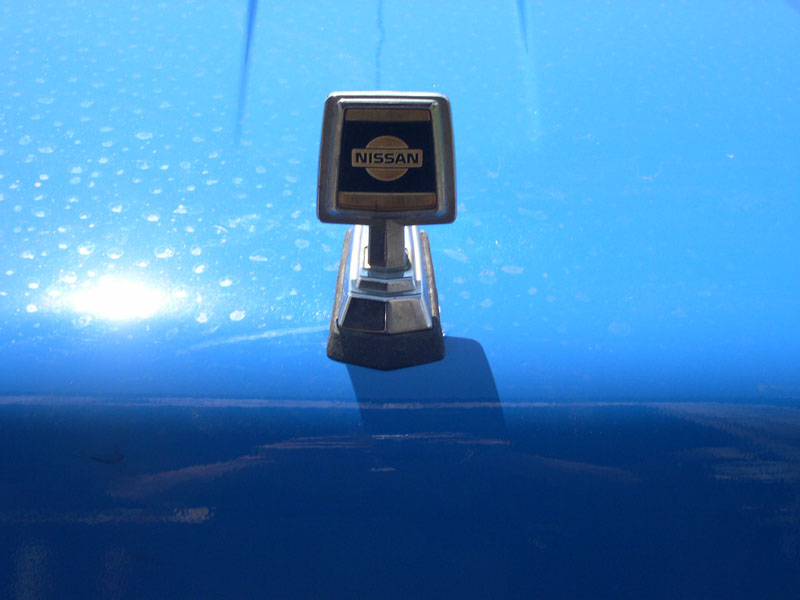

Voilà l'original dont j'ai tiré l'avatar. ;)

c'est marrant elle est plus foncé sur ta photo MG
Messages : 28579
re: Cure de jouvance
#294
La gestion des couleurs c'est pas très simple. Ça dépend des appareils et des réglages, d'un éventuel traitement et de la manière dont ton écran restitue les couleurs.
Je pense les photos postées par Labricolle sont peut-être un poil claires et la mienne un poil foncé. Ça doit se situer entre les deux. :D
Y'a que Labricolle qui a l'original sous les yeux qui peut nous confirmer. ;)

Oué exact , j'ai le modèle sous les yeux , mais malheureusement je suis pas copain avec les couleurs , par contre j'ai remarquer que le bleu est plus ou moins foncer suivant la lumière du jour :no:

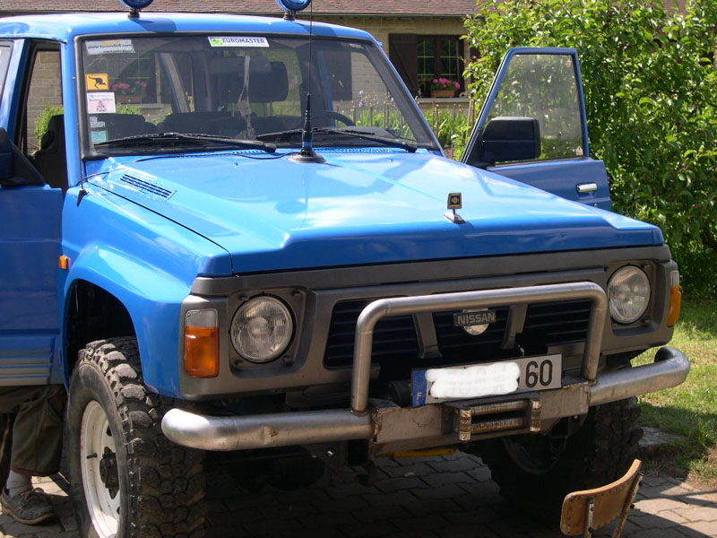

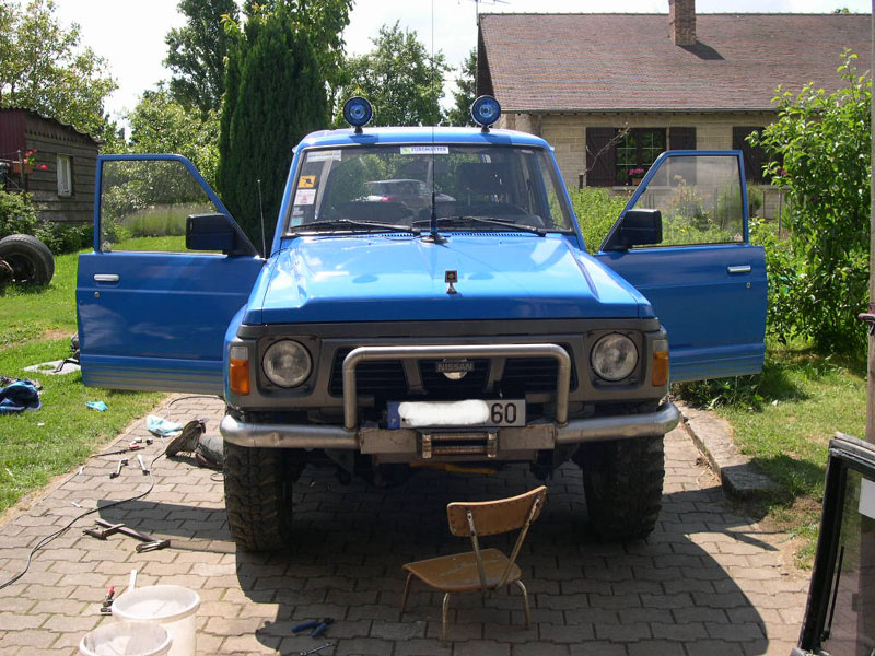

je vient de retrouver des photos du vendredi avant de partir au trial :)
pil poil le viseur
Prêt pour le décollage

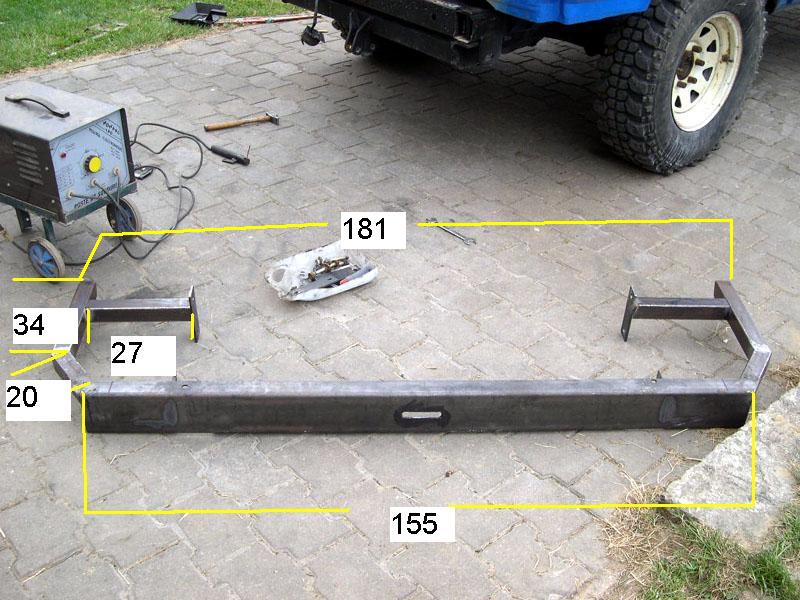

prochain inter ici , la fabrication et plan du PC :)

A ller on y vas
je rappelle quand même que cette fabrication n'est pas vraiment légal .
tous est partie de la visite de Gael et d'autre membres qui sont venu me rendre visite pendant cette aventure .
les coupables

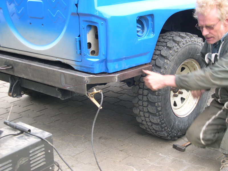

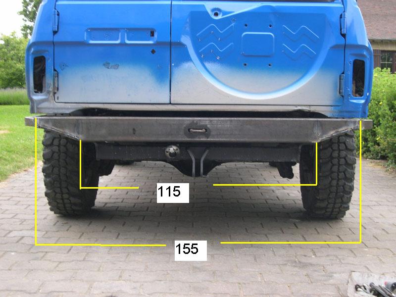

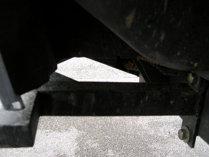

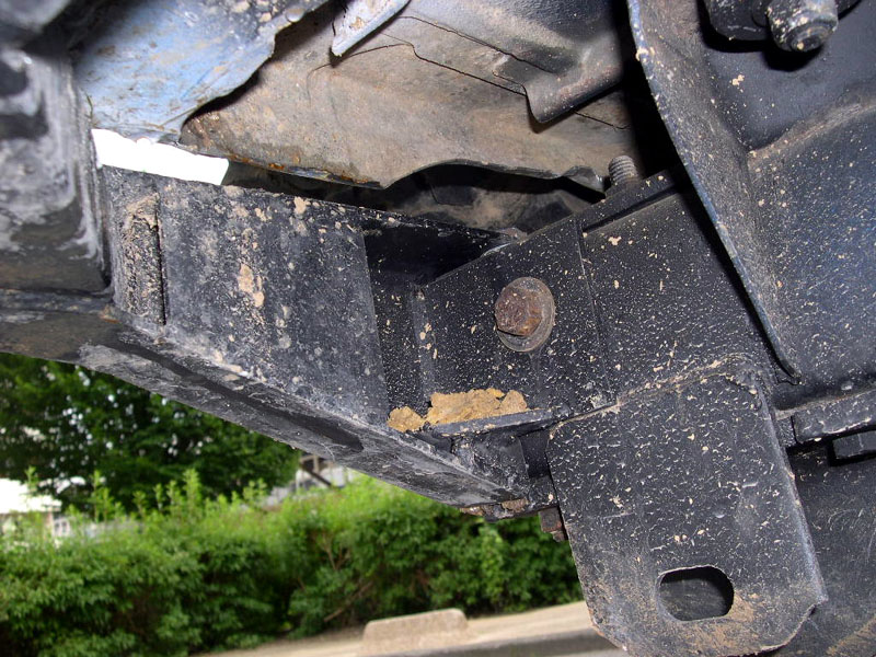

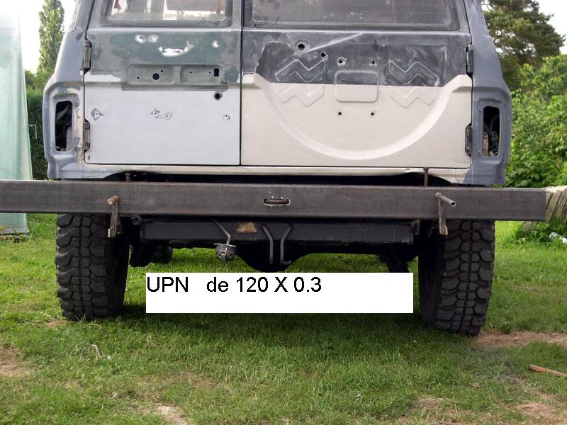

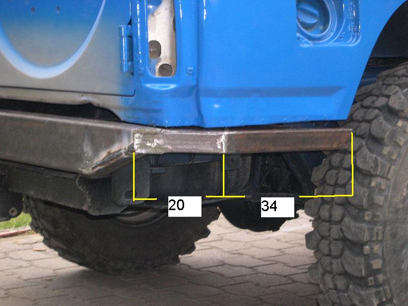

Gael est arrivé avec un bout de ferraille tous neuf et le deal à commencer :) but du jeu , fabrication du pc afin d'améliorer les angles de sortie en aillant quelques chose de propre et pas trop mastoc et bien sur garder l'anneau de déplantage fixer sur le chassis :)
faut faire un trou pas trop gros afin que sa ne fasse propre et on présente l'UPN de 120 en 3 mm
les mesures sont prise au fur et à mesure sur le 4x4 afin de présouder avant la soudure définitive .Après plusieurs reflexions , sa y est on coupe le bout en trop , attention à ne pas se raté :)

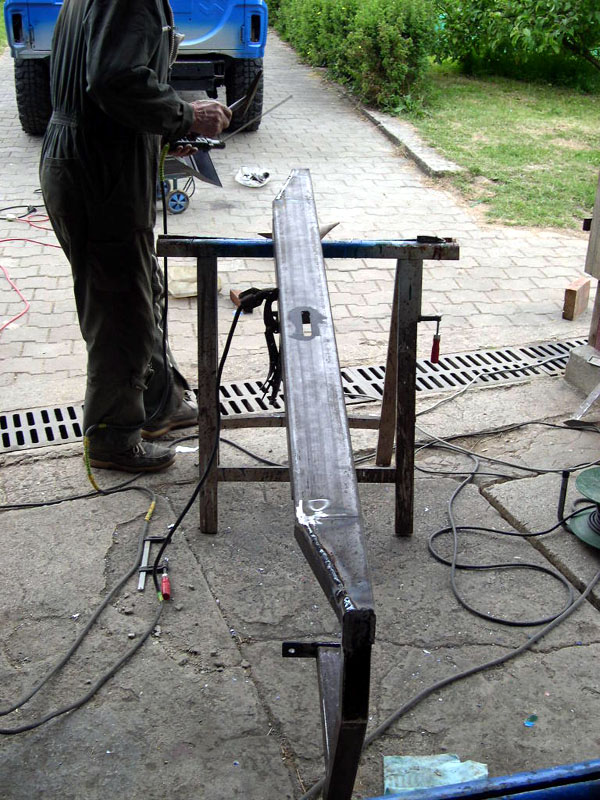

Ensuite préparation du tube carré de 50 , mise en place avant point de soudure

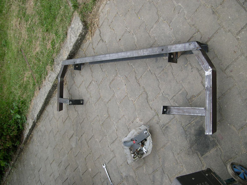

ajout des renforts qui viennent se reprendre sur la chassi par deux plaques en fer plats de 5 X 15 X 0.3 mm

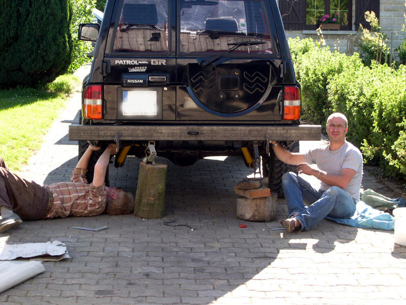

bien sur , ont à présenter au moins 50 fois avant soudures défintives

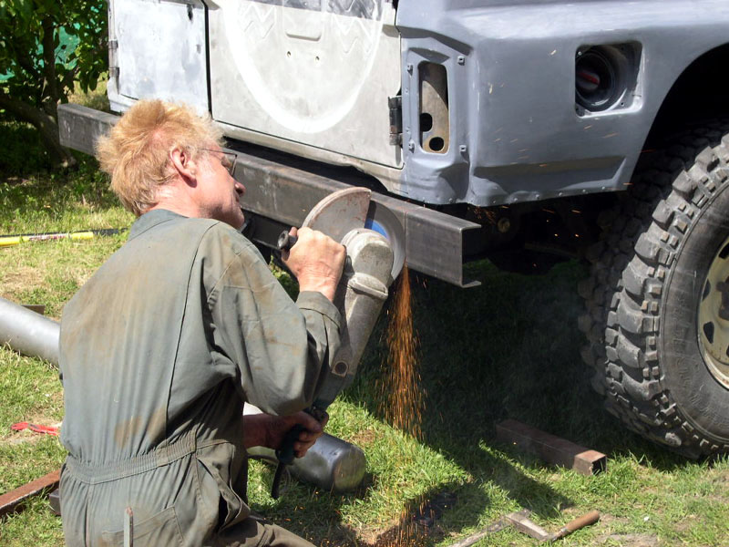

Ensuite coupure afin de faire un angle qui vas bien ,et soudure à gogo et meulage pour avoir un arrondi .
Fixation sur les boulons d'origine de l'ancien parc choc et bien sur la gauche de la photo le petit renfort en fer plat
ensuite anti rouille et peinture noir mat , conseil mes mesures sont prise PC monter sur le 4x4 , ne pas hésiter à présenter plusieurs fois avant soudure défintive ou coupage
