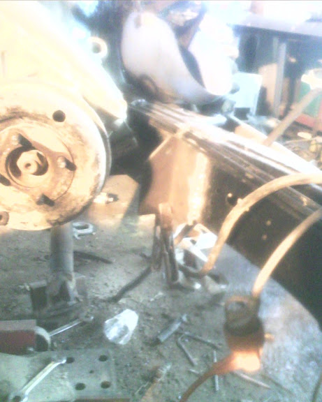

j'ai eu le temps de preparer de quoi fixer la BT sur le chassis
corniere en 70, plat en 80 sur 10 d'epais et SB x2 en diametre 70mm sur 30 d'epais
j'embarquerais les arbres trans pour raccourcissement.. :eek: 750mm qu'ils devront faire!! coupe/soud/equilibre.. :)

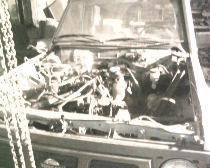

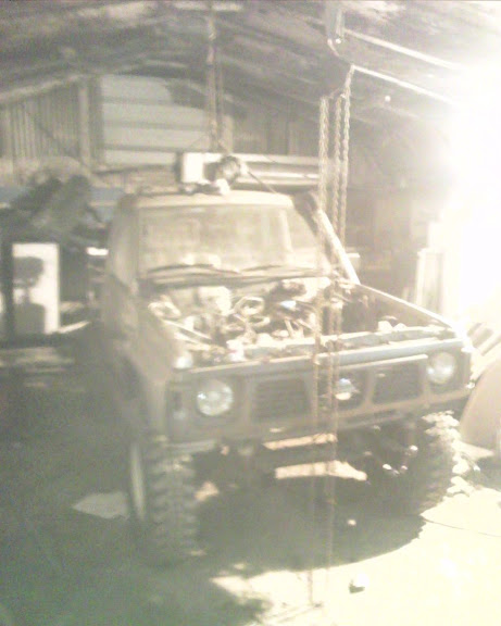

j'avais fait des supports fallait juste percer et souder.. pour faire les deux embase arriere BT
une fois ca fait...

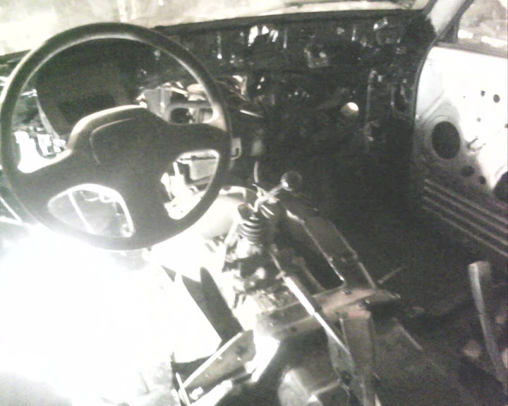

pose de la caisse et redecoupe pour passer levier boite...
euhhhh le 6eme cylindre..il est dans l'habitacle.. :D
du coup ca facilite l'acces au recepteur d'embrayage.. coté passager..
pas de bataille..le chauffeur a droit au demarreur..
ce soir la caisse est partiellement boulonné.. :p
COOL pas besoin de chauffage !!!
plus sérieusement il faudra faire gaffe à son reffroidissement , déjà d 'origine(sur le 2.8 en tous cas) c' est toujours lui qui lache alors ici je suppose qu'il sera "cloisonné" par une tôle
peut être un ventilo qui aspire l' air du moteur vers l'habitacle (ouvert de toutes façons donc pas trop chaud
en gros un ventilo devant et un derrière
En tous cas BRAVO

mode " bouche de vieille" >>> ON
pas besoin de ventilo.....
lolo brasse assez d'air.. :D :D
mode " bouche de vieille" >>> OFF
si ont monte pas la baie a l'arriere... ca devrait suffire.. :hein: :hein: :D
il va chopper un rhume a chaque trophé.. :rolleyes:
