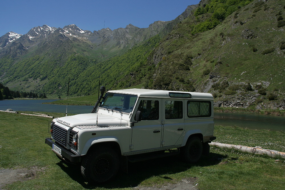

Salut,
Le mien est encore plus beau et j'ai plus d'antennes :diable:
Je ne roule pas avec.
Eric
