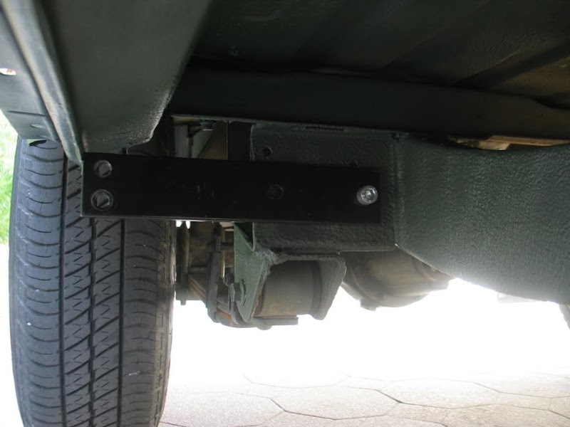

Après un montage qui ne m'a pas plût car je trouvais les barres trop basses et branlantes, j'ai recommencé pour les mettre plus hautes, grâce au découpage des supports de la barre à la jointure de la caisse (je vous montre en photo plus bas), et j'ai effectué une ligne de soudure pour que les traverses ne puissent plus bouger. En effet, les trous pour les vis étant plus larges que les vis de fixation, la barre pouvait bouger en cas d'appui. (même en serrant les vis au maximum :( )
Les traverses de fixation sont donc boulonnées au châssis par 2 vis chacune.
Nous avons le montage : vis/rondelle/traverse/châssis/rondelle épaisse/rondelle/écrou avec bague d'arrêt, auquel j'ai ajouté un cordon de soudure au châssis.

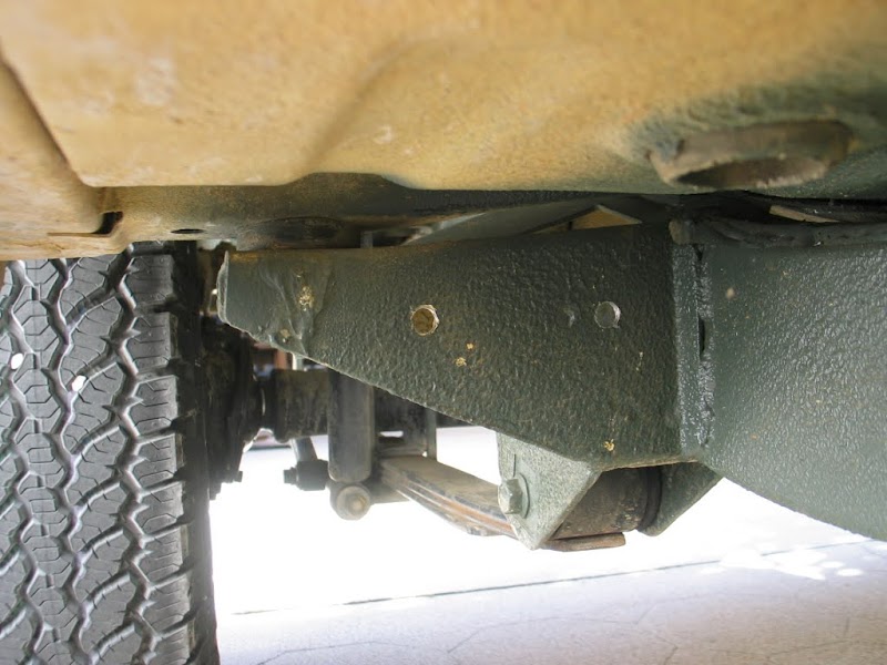

Pour l'avant, pour le premier trou, j'ai agrandi le trou existant sur le châssis, ensuite, je me suis servi de la traverse pour repérer le second trou à percer :
Pour l'arrière, j'ai fait au mieux en plaçant la traverse au même niveau qu'à l'avant.
Une fois le premier trou effectué, comme pour l'avant, j'ai percé le second :
Ici, les barres montées avec leur cordon de soudure réalisé (j'ai déjà effectué la mise en peinture), à l'avant, puis à l'arrière :
L'encoche réalisée sur le support du tube pour laisser place à la jointure de caisse :
Pour les supports qui partent de travers sur les tubes, au final, j'ai serré doucement chaque vis à l'assemblage, en croisant le serrage.
L'ensemble des pattes s'est tordu; pourvu que ça tienne. :(
Pour moi, c'est un défaut de conception; ces supports ne se sont pas tordus pendant le transport.
J'ai passé énormément de temps pour le montage de ces barres; surtout pour les soudures, je suis amateur en la matière.
Je voulais un résultat satisfaisant esthétiquement, et je l'espère efficace.

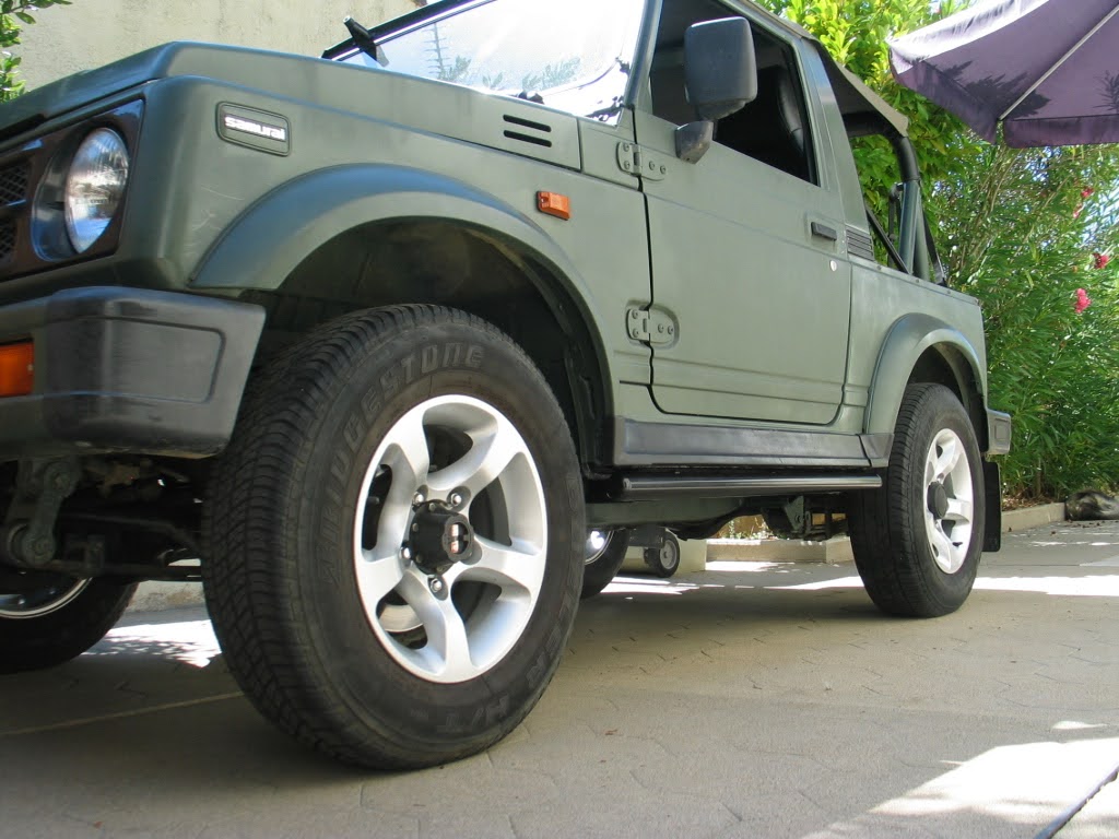

Le résultat :

Pas mal! Mais ça reste cher pour 2 tubes quand même je trouve!
Surtout si il faut modifier sois même pour que ca tienne!!!
J'espère que ton Sam sera bien protégé avec ca :)

Va pas falloir aller embrasser une souche ou un rocher sournois avec ça ..: tu plies le tube ET la caisse ... :(

yano a écrit :Va pas falloir aller embrasser une souche ou un rocher sournois avec ça ..: tu plies le tube ET la caisse ... :(
Tu peux préciser "avec ça", s'il te plaît ?
Je ne comprends pas où se situerait le problème.
J'espère le tube assez épais pour ne pas plier à la moindre rencontre avec un rocher.
J'ai installé ces tubes, justement parce que j'avais rencontré un rocher qui m'avait très légèrement enfoncé l'arrière de la caisse.

le résultat est sympa :clap:
maintenant que c'est en place, moi je souderai la patte est le tube pour rigidifier tout ça....ça fait beaucoup de vis
avant de plier le tube et la caisse faut y aller quand même :lol:
