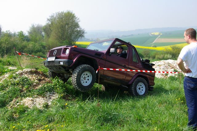

MG a dit :
Il croise pas ce pont avant, on dirait un kart. :D
Hé les gars, y'a pas une grosse barre qui gène la dessous et qui sert à rien ? :p
Va falloir plancher la-dessus cet hiver. 8-D
Le problème est que en croisement de pont maxi (nez vers le bas, tout le poids sur la roue droite) et en braquant à droite, la roue avant droite vient déjà toucher (et déboiter) les tubulures d'échappement :confused: :confused: :confused:
Ki KA une solution (en dehors de l'échappement libre) ? :eek:
V6, donc double tubulure d'échappement et sonde Lambda incorporée. :(
Faudrait vérifier dans ce cas de figure si le pont vient en butée ou si la barre stab' l'empêche de monter. A vu de nez sur la photo, je dirais que s'il n'est pas en butée, il ne doit pas en être loin. Par contre du coté gauche, la barre stab' bride clairement la descente du pont.
De toutes façons, si la roue gauche descend plus que ça, le pont va pivoter autour de la butée droite et la roue droite remontera quand même un peu. :(
Question a poser dans la rubrique idoine ? ;)
