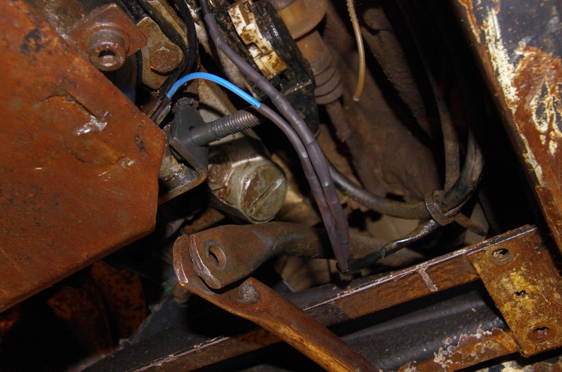

Là j'ai remplacé quelque fils électriques sur la boite auto. Les fils étaient devenus cassants.

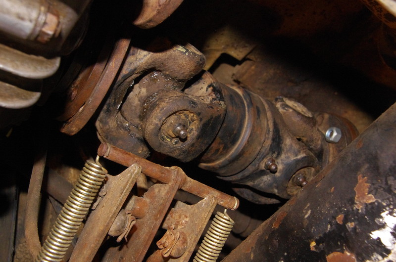

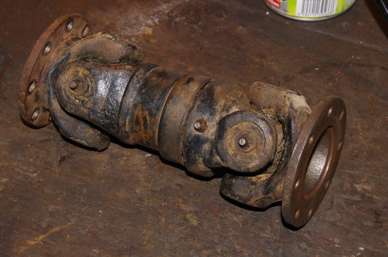

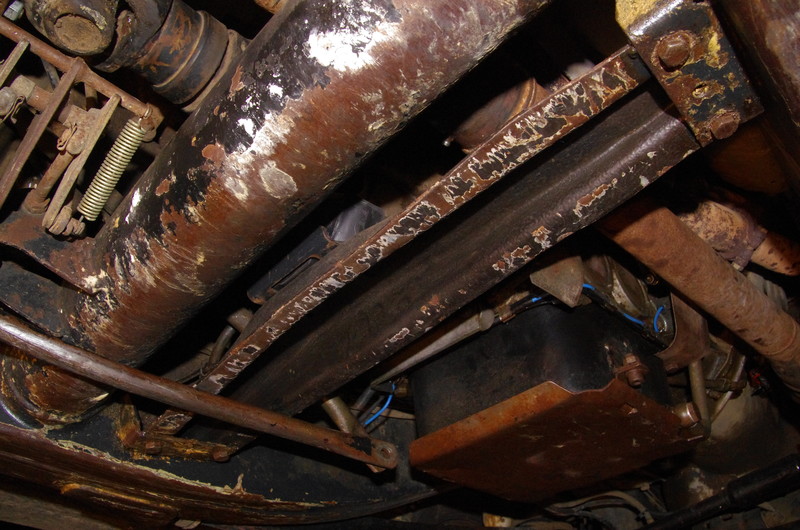

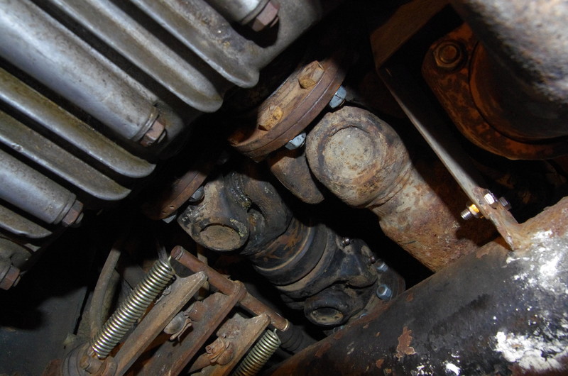

C'est tout un poème de remonter l'arbre BVA / transfert. :roll:
Y'a pô d'place pour passer les mains. :mad:

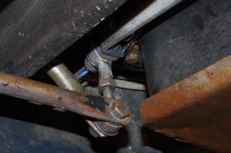

Voilà le contrevenant. Il est tout petit mais il m'a bien fait ch*** ! :devil:

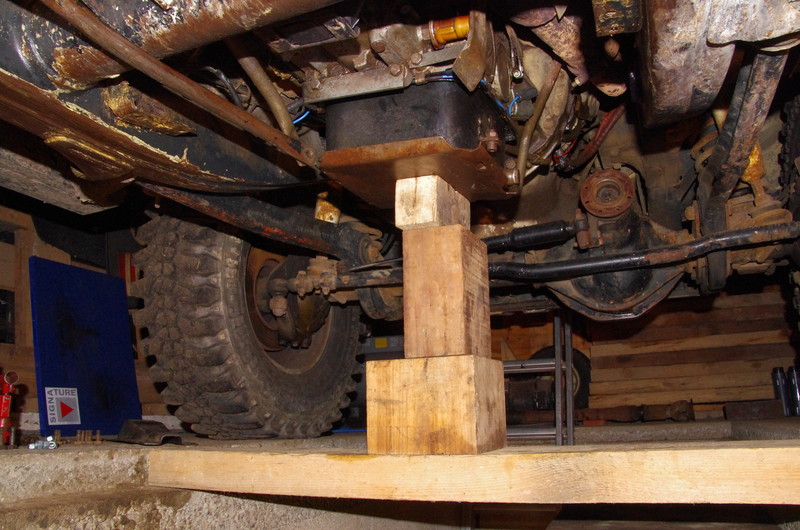

Là j'ai calé la boite pour pouvoir enlever la traverse et faire un peu de place. ;)

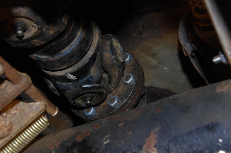

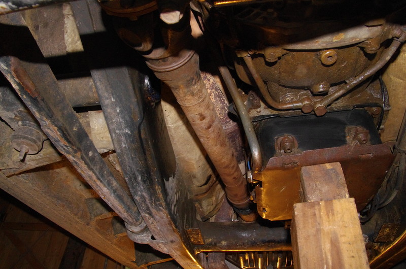

L'arbre à sa place, ça rentre au chausse-pied. :diable:
C'est boulonné coté boite. :cool:

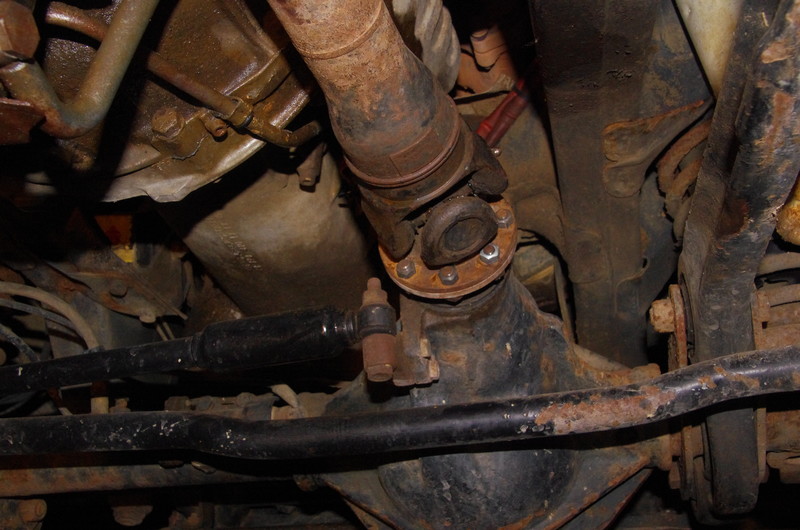

Et aussi coté transfert. J'ai reposé aussi l'arbre de transmission avant. :pp:
Boulonnage terminé coté pont avant. :tron:
L'arbre de transmission avant à sa place.
Réinstallation de la traverse de boite et boulonnage du silent-bloc de BVA. :)
Et enfin, repose de la fameuse biellette. ;)
Après ça, redémarrage et petit tour de campagne pour tester le tout et préparer la phase suivante.
Résultat nickel, il n'y a plus ces vilaines vibrations ! :danse:

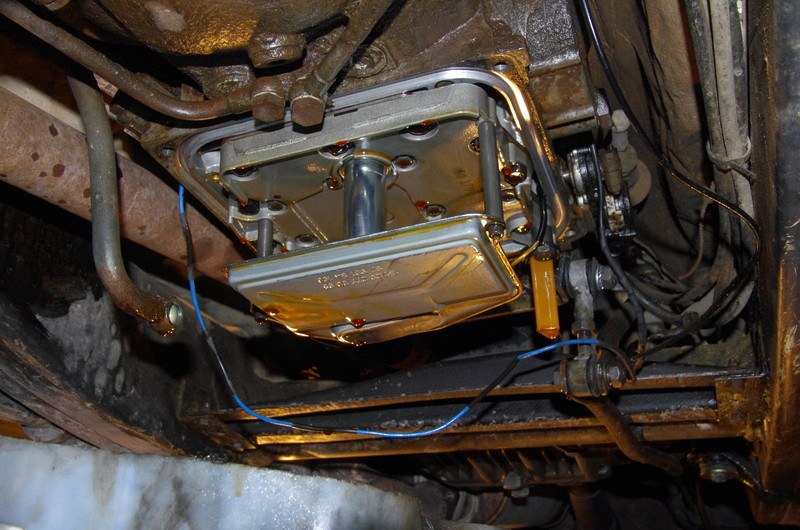

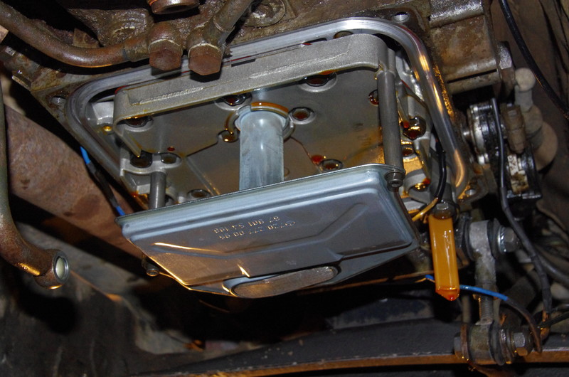

Un peu de travail sur la boite auto. :pp:

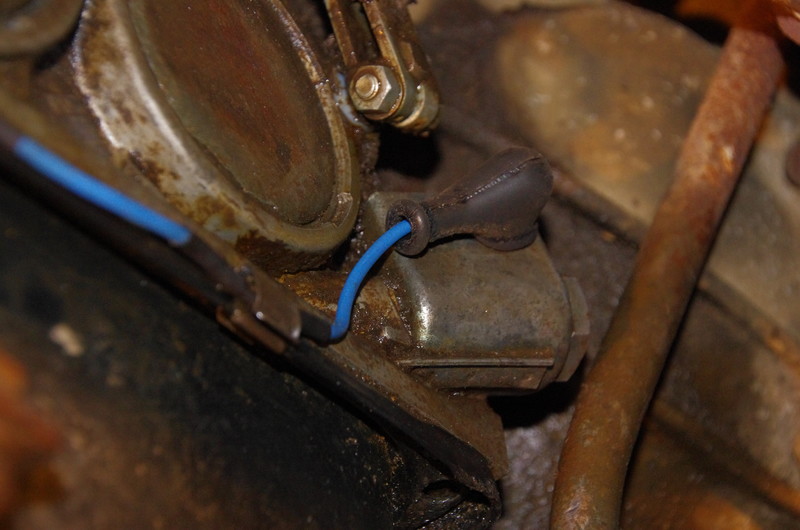

Remplacement d'un capuchon caoutchouc sur un connecteur électrique. ;)
Reprise des fils électriques endommagés. :cool:

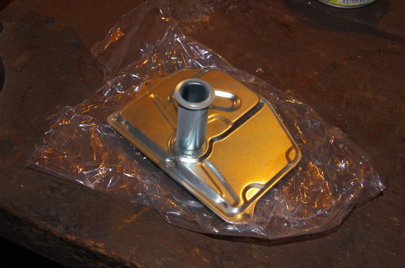

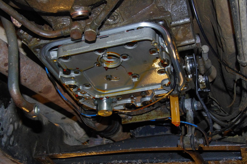

Puis, après le petit tour de chauffe, on passe à la vidange de la boite. Voici le nouveau filtre. :)

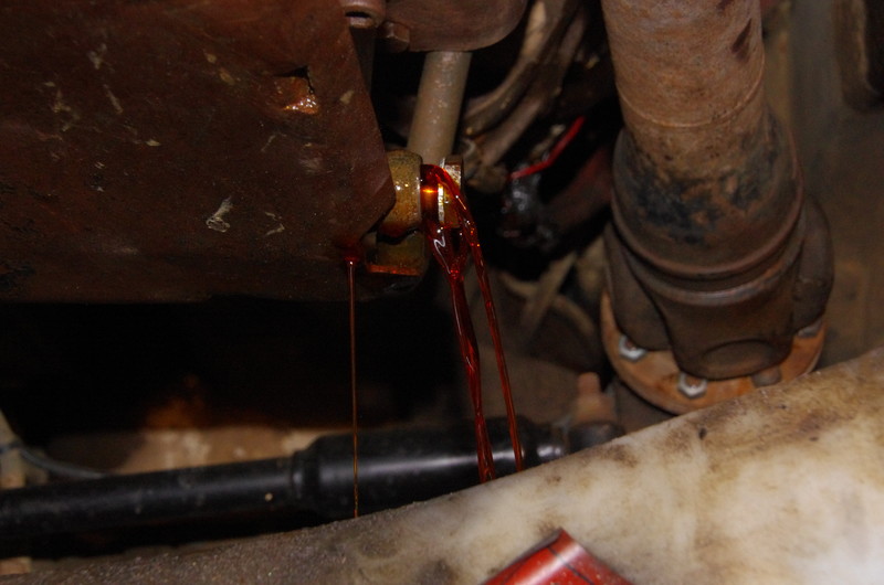

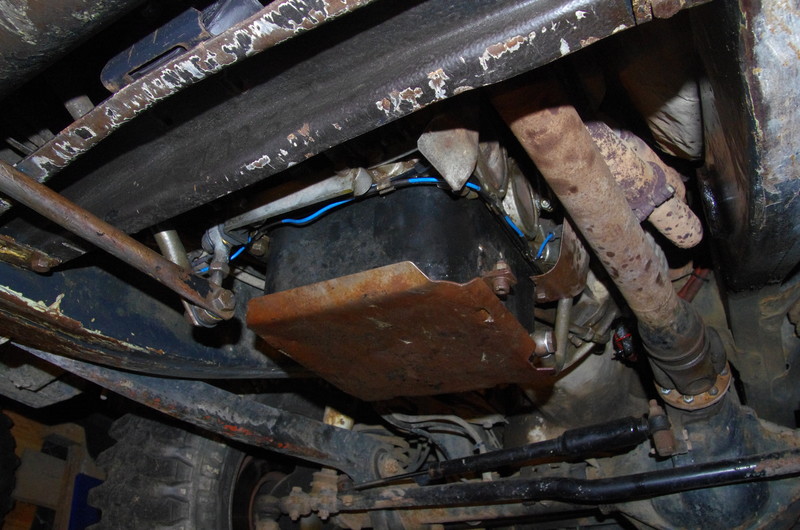

Vidange du carter de boite (il faut aussi vidanger le convertisseur de couple). :tron:
Dépose du carter...
... puis dépose de l'ancien filtre. :devil:
Mise en place du filtre neuf.
Remise en place du carter après remplacement du joint. :cool:

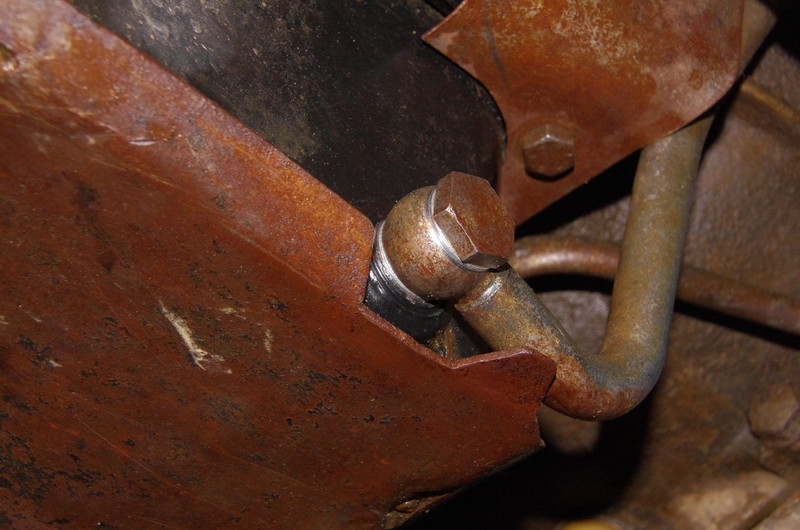

Remise en place du bouchon de vidange avec des joints neufs également (la vidange est en fait le raccord du tube de remplissage). :)
Et voilà, y'a plus qu'à remplir avec du fluide neuf. ;)
