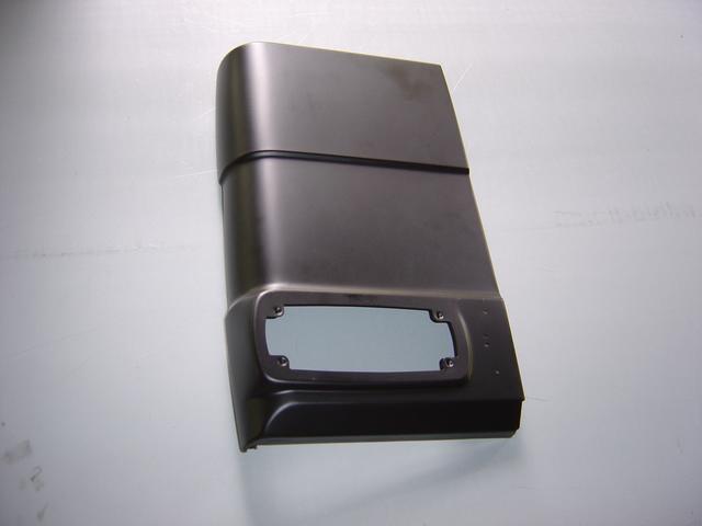

Le panneau neuf, en provenance directe d'une concession Mercedes, près à prendre la relève.
salut MG
à tu encore la référence mercedes de cette pièce :hein: ainsi que celle de droite :D ( la j'en demande un peu trop ) :cache:
jai posé la question chez mercedes (st-étiènne) ils ne connaissent pas :mad: :mad: meme pas pris la peine de chercher :raleur: :fire: :fire: :rah:
AMTIES AUVERGNATE !! dédé 43

dédé 43 a écrit :salut MG
Oui. :p
460 647 09 07 pour la gauche.
dédé 43 a écrit : jai posé la question chez mercedes (st-étiènne) ils ne connaissent pas :mad: :mad: meme pas pris la peine de chercher :raleur: :fire: :fire: :rah:
Ils sont bizarres pas chez toi. :(

MG94 a écrit :
Attention, il s'agit des panneaux de carrosserie pour un baché. Je n'ai pas trouvé d'autres référence donc c'est peut-être les mêmes pour un tôlé mais vérifie bien quand même.
RE:
je pense que c'est les mèmes , jai posé la question (de l'autre coté) à serge 91 pour etre sur ;)
si non plus que ces 2 panneaux à remplacer et j'aurrais fait le tour des bas de caisses au toit :tron: pas mal de travail pour "décoffrer"il à du appartenir à un maçon :D "saint-offer prie pour nous et bouche les trous" :carton:
pour le magazinier je ne dirais qu'1 mot :incapable :bang: :bang:
jai fais quelques photos ,je vous les montres ...............plus tard :p :p

Bon, j'ai été trop vite. :mad:
Pour un 300GD tolé, ce serait plutôt ça :
à droite => 460 647 14 07
à gauche => 460 647 13 07
Demande à Serge de confirmer pour être sur. ;)
Messages : 28817
re: Lifting d'un G
#250
Bon, je vois que Serge a trouvé la même chose. ;)
