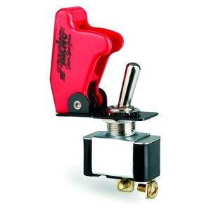

pour les interrupteurs, j'ai des interrupteurs "" aviation"" sur les branchement additionnels et oui, j'emporte des rechanges... ;)
