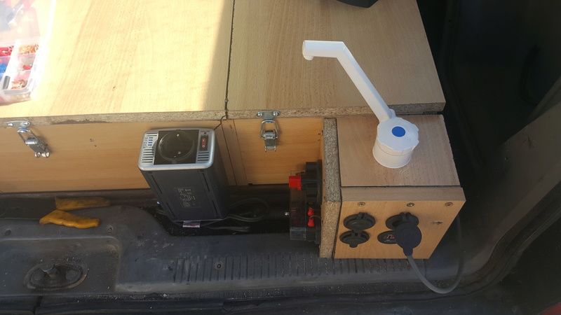

bon voila
install 12v 220v fini
j ai fait simple sans me prendre la tête au verra a l utilisation :D
donc voila pour l install elect
la batterie a ete mise coté passager derriere le siége dans un coffre d ancienne caisse a munition de 5.56 mm sa rentre au poils .
(sur la photo on peut voir le regulateur de charge de la batterie a droite de la batterie )
a l'arriere du jeep j ai fait un petit caisson pour avoir le robinet d eau potable (c'est un robinet a contact pour commander la pomme 12v dans le reservoir sa sert juste a remplir gourde ou casserole pour la bouffe café ect ....)
et dessus j ai relier un coup circuit recup je sais plus sur quoi qui lui et relier a un porte fusible
sur le porte fusible j ai relier
-une prise allume cigare qui peut servir soit pour le transfo 12,220 (c'est un 300w max 600w)
-et pouvoir y brancher le circuit de la pompe a eau aussi le soir quand le jeep tourne pas (pendant que le jeep roule la pompe sera brancher sur un allume cigare rajouté a l arriere alimenter par la batterie du jeep ) ou autre truc en 12v
-4 prise usb avec une delivrance de 5v a 1A ou 2A pour les tel ,tablette bref voila
-1 voltmetre pour voir l etat de la batterie auxiliaire
pour l histoire de l eau a coté de l elec pas de soucis :D
voila en config presque fini manque quelque petit truc
brancher au panneau a savoir que je peut faire passer le cable soit pas le coffre ou la fenetre bref
pour la douche je me suis pas prie la tête sa sera un pulverisateur de 8L (le vert ranger coté chauffeur )
pour les valise solaire elle seront ranger soit sous le pulverisateur ou comme elle sont sur la photo au dessus de celui ci sa prend pas de place
voila :D
au retour je ferait la galerie pour monter la tente de toit magio sa va etre grand luxe le jeep :lol:
julienwj4.7
Messages : 3627
re: prepa d un vieux VM pour un raid :-)
#246
Message par julienwj4.7 »
Beau travail :hein:
J'aime bien les petites prises usb là, c'est nickel comme montage :)

Message par CharonneFR »
Beau montage surtout avec pas mal de récupérer, vraiment top !!

Message par bbrmque »
Yep, c'est bien joué, même si le robinet prêt du transfo 220 me stress un peu :D

Message par tristanlcf »
bbrmque a écrit :Yep, c'est bien joué, même si le robinet prêt du transfo 220 me stress un peu :D
le 220 n est pas brancher en direct ;)

Sympa tes caissons vissés , tu les as collé aussi ? La piste ça destroye tout à terme :p
Tes PS tu ne peux pas les fixer sur les malles que tu auras probablement sur le toit ?
