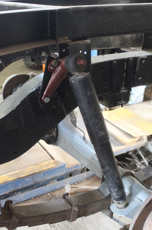

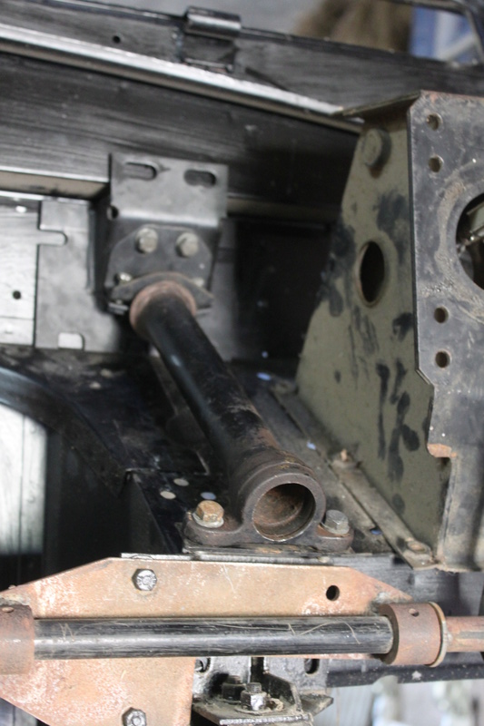

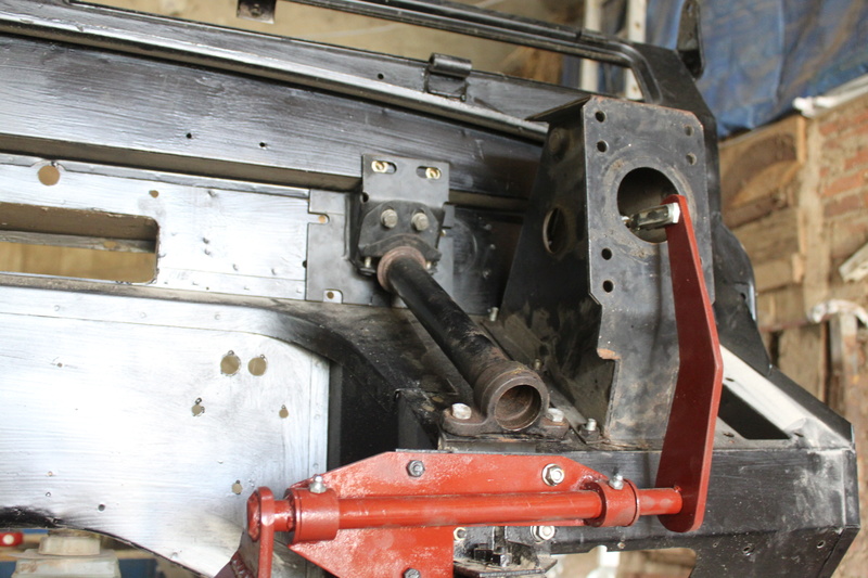

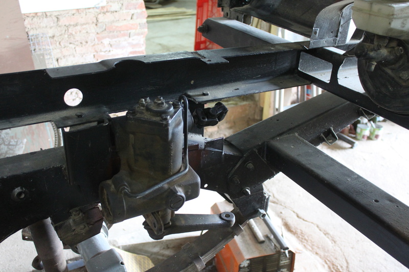

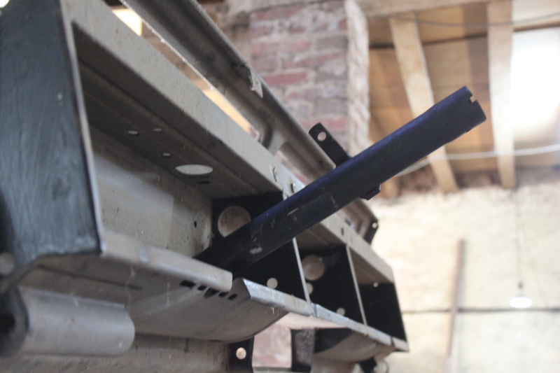

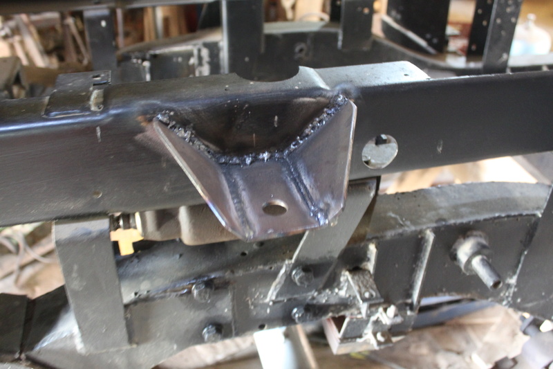

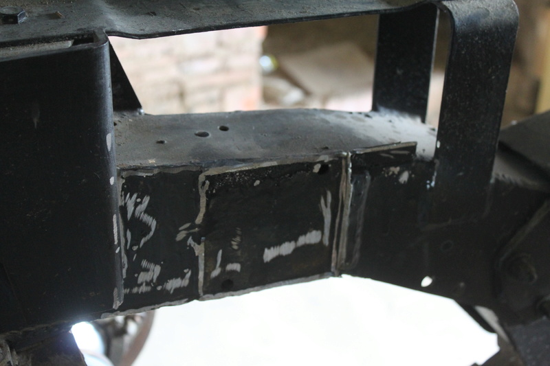

Suppession de la traverse avant qui tient le relais de direction (ave la colonne et le boitier ça servira pour restaurer un autre série)

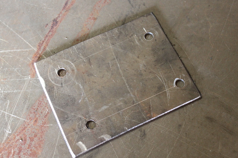

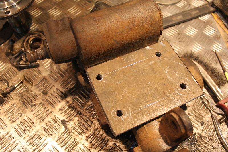

Fabrication d'une platine de renfort pour le boitier de DA

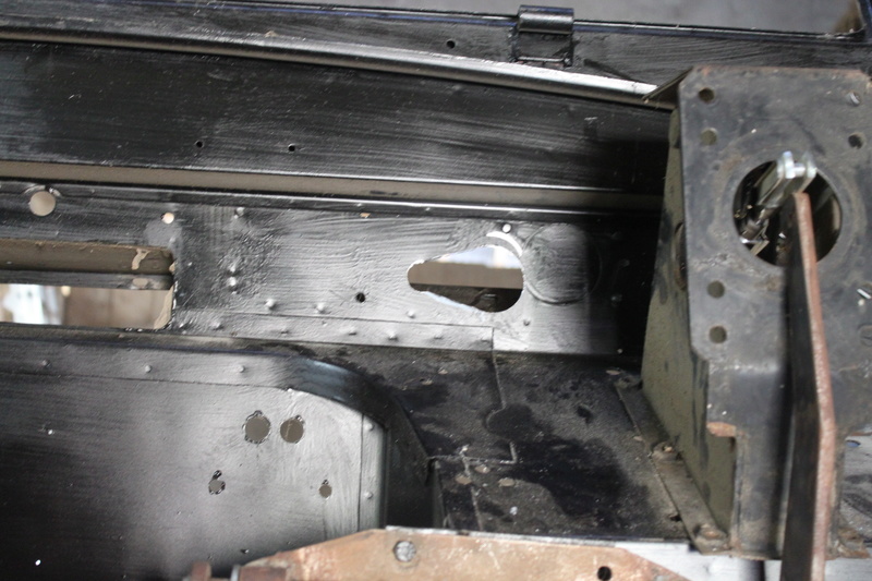

Perçage du tablier pour passer une colonne de direction de Defender
En place
ça a l'air à la bonne hauteur
boitier de DA en place

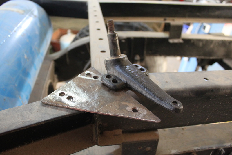

Renvoi de frein

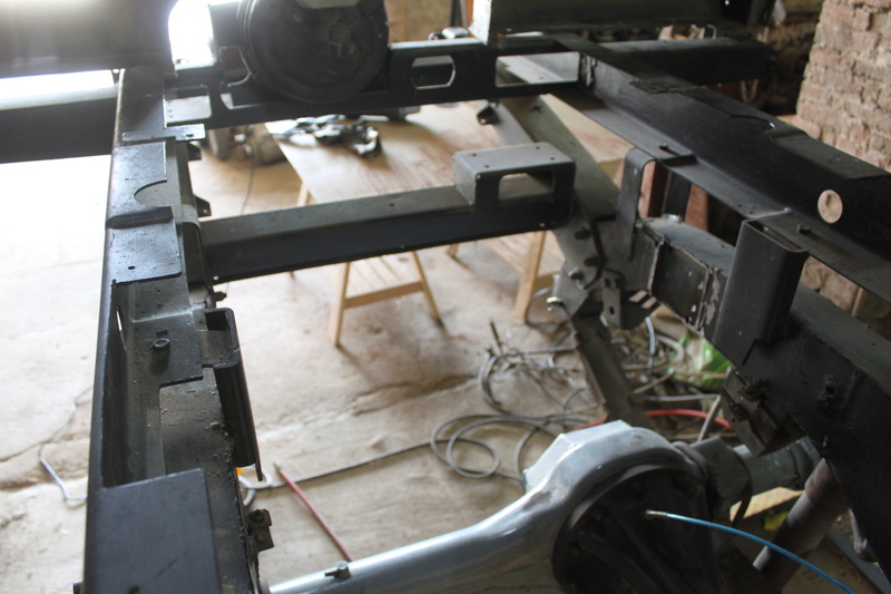

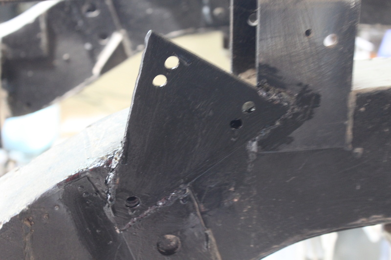

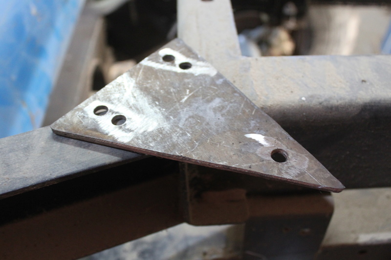

platines pour les supports d'amortisseurs arrières
soudés et peints
amorto arrière en place

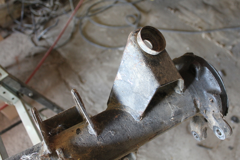

récupération des supports inférieurs d'amorto sur un vieux corps de pont, merci le plasma

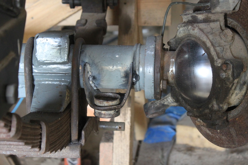

support adapté et ressoudé sur le pont avant
Fabrication et soudure d'un support supérieur, je dois changer les amortisseurs de place sinon la barre d'accouplement de la direction ne passera pas.
