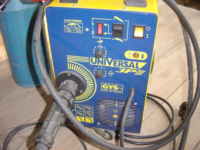

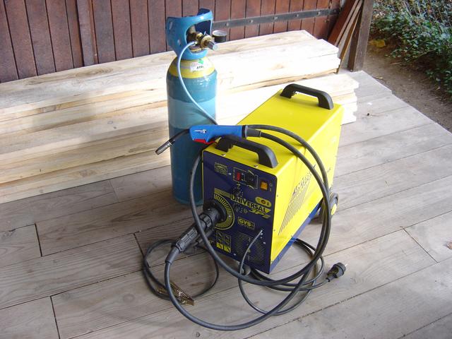

Voilà donc le poste à souder. C'est un poste mixte qui fait MIG / soudure à l'arc. Ceux-qui-s'y-connaissent disent qu'un poste à bobinage cuivre ventilé est préférable à ceux équipés en bobinage alu. C'est ce qui a orienté mon choix vers ce matériel plutôt que de prendre ce qui est vendu en grandes surfaces de bricolage.
Gros plan sur la bête. Pour les curieux :D , on a en haut à droite l'interrupteur marche-arrêt, puis en allant vers la gauche la bascule MIG/arc, puis un réglage de l'intensité (1-2). En dessous, un réglage plus fin de l'intensité par potentiomètre et enfin encore en dessous le réglage de la vitesse d'avance du fil.

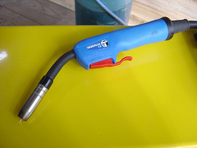

La torche avec sa "gachette" rouge qui déclenche le début du soudage, l'avance du fil (qui sert d'électrode) et l'arrivée du gaz. Le gaz est utilisé pour protéger le métal contre l'action de l'air ambiant (oxydation) et pour refroidir les surfaces pendant le soudage. Le type de gaz varie selon la nature du métal à souder. Pour l'acier on utilise un mélange d'argon et de CO2 dénommé ATAL. Attention, financièrement le poste gaz est loin d'être négligeable.

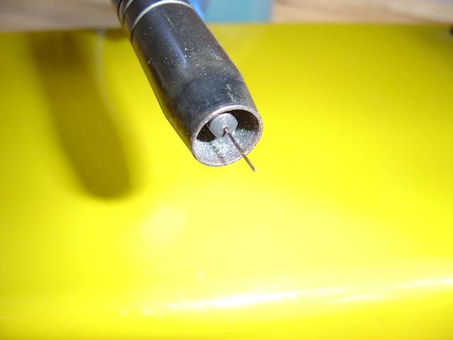

Détail de l'embout de la torche. On voit la buse (partie extérieure) et le "tube contact" dans lequel passe le fil (et dont le diamètre doit être adapté à celui du fil). Ces deux éléments peuvent être changés en cas de besoin.

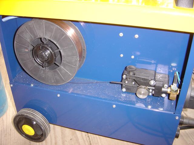

Le compartiment avec la bobine de fil et le mécanisme d'avance. Ce modèle de poste n'accepte que les bobines de 5 kg (les bobines plus petites ne conviennent pas à l'axe du dévidoir).

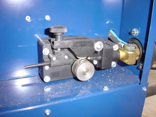

Le mécanisme d'avance. Le tube guide amène le fil jusqu'aux galets. Le galet du bas (qu'on peut retourner) comporte deux gorges (une pour le fil de 0,6 et une pour le fil de 0,8). Le galet du haut dispose d'un réglage de pression sur le fil grace à la molette. Le fil est ensuite poussé à travers la gaine de la torche jusqu'à sortir par le tube contact (attention aux yeux pendant la manoeuvre, le fil peut aller jusqu'à 12 mètres/minute !!!).

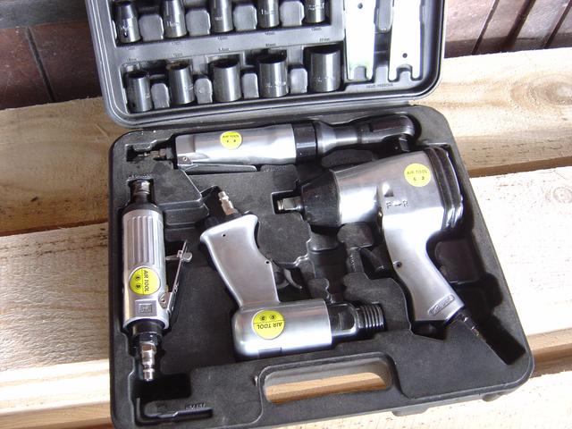

Un petit kit d'outillage pneumatique bien pratique avec notamment une clé à chocs (à utiliser avec parcimonie), une clé à cliquet (c'est cool ce truc !!! :D ), une petite meule...

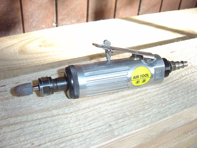

La petite meule. Très pratique, elle m'a permis d'aller gratouiller dans des endroits pas trop accessibles. :idée:
