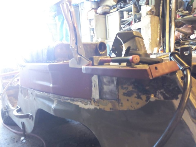

Allez hop... Le coffre droit était fait, on attaque le coffre gauche et le support de caisse arrière...
Découpe, décapage, pointage du coffre neuf... (ref : WOX1203R) et soudure du support extérieur de panneau arrière en "L" (ref : WOA2336)
Ça... c'est fait :D
