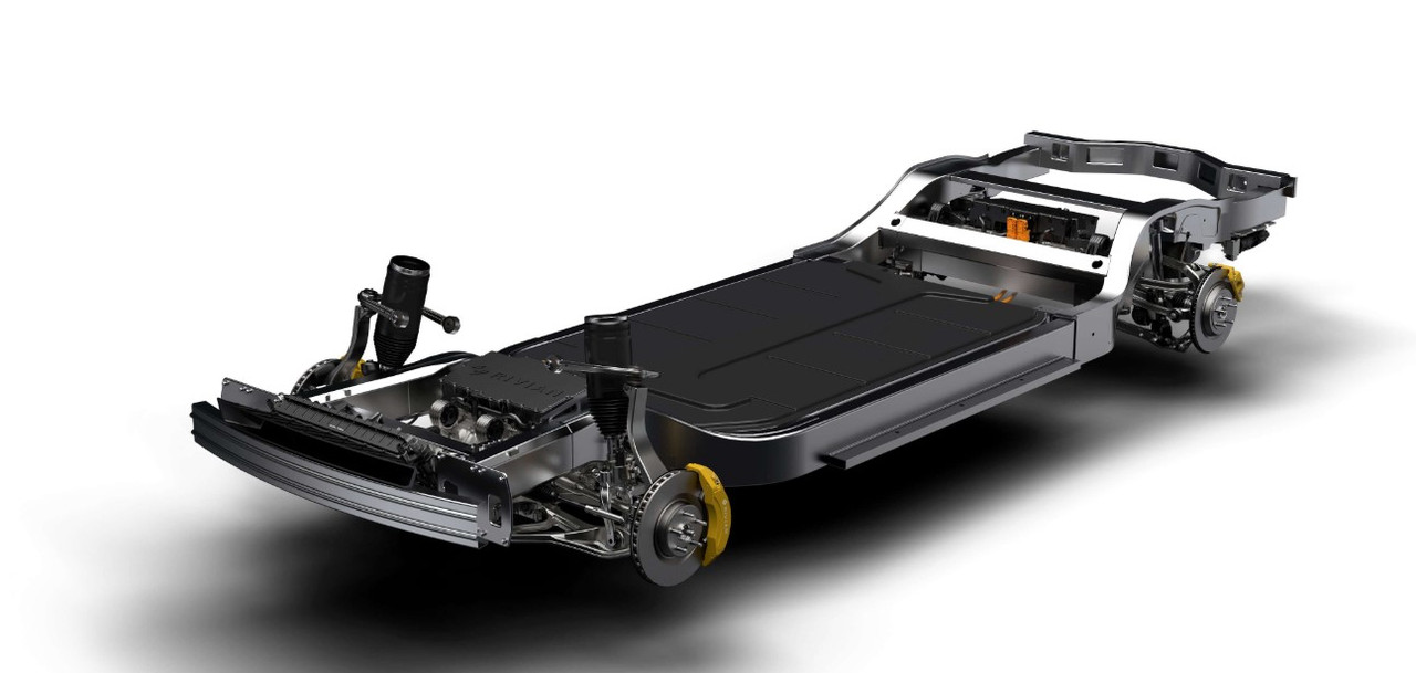

Dans le cas de Rivian, les moteurs ne sont pas dans les roues, mais bien fixés au centre du châssis (type skateboard) pour chaque essieu. Et ils transmettent le couple via des arbres tout à fait classiques.
Les freins sont eux fixés sur les moyeu, de manière tout à fait traditionnelle.
Donc pas de problème de masses non suspendues. Et le centre de gravité est placé au plus bas, comme sur le plupart des voitures électriques modernes, les batteries étant logées dans le plancher.
Les moteurs-roues, on les retrouve essentiellement pour de faibles puissances, comme certains scooters électriques. Michelin a en effet développé pas mal le concept, mais je ne connais pas d'application dans le domaine automobile à grande diffusion.
