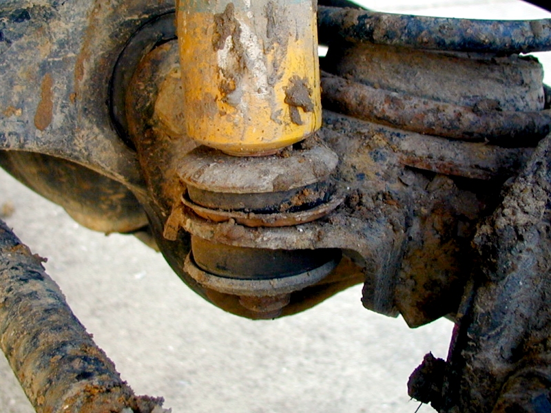

tu es sur? moi d origine j avais le meme montage que MGlaurentt a écrit :C'est comme ça qu'il faut mettre les rondelles et le silenblocs![]()
A+
Laurent

re: Des amortisseurs pour le G
Bref, je ne sais pas si je me suis fait comprendre, mais j'ai raison
A+
Laurent

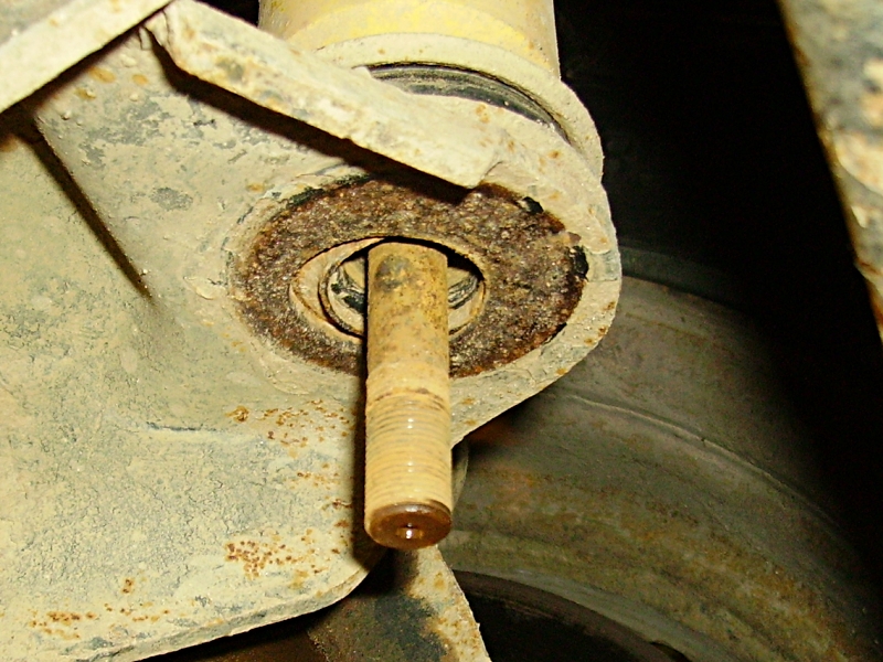

Voilà ce que j'avais en montage d'origine. Ici on voit bien les 3 rondelles dont la rondelle intermédiaire sous le caoutchouc supérieur.
(on voit aussi que c'est dégueulasse et rouillé, mais ce n'est pas le débat !
Ici, caoutchouc inférieur démonté, on voit bien cette rondelle intermédiaire dont parle Laurentt. On aperçoit le rebord qui permet un centrage (tout relatif
le trou est ovalisé = sblocs deffectueux et amortisseur qui battent ....
