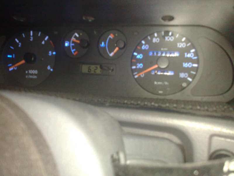

Noun
Messages : 181
Localisation : Mulhouse (Alsace)
re: Mon Terrano 2 et ses modifs
Message par Noun »
Donc tu as le même que le mien? (voir photo)
Si c'est le cas l'ampoule de l'horloge est identique aux reste de l'instrumentation.
Seul l'ampoule du témoin de préchauffage (00) est une W3w ainsi que celle du témoin de parking (P)

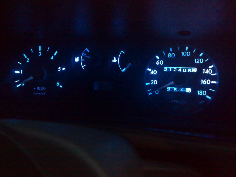

skalraf
Messages : 7332
Date d’inscription : mai 2007
Localisation : 84
Bijour,
#27
Message par skalraf »
pour ceux qui veulent voir ce que ça fait en bleu le TDB :D .
Par contre je n'ai pas utilisé les led's & pour l'instant seulement les veilleuse
Cordialement Raf
:eek: .

Flukey
Messages : 465
Localisation : Paris
#28
Message par Flukey »
la diffusion de la lumiere n'est pas très uniforme... :hein:

skalraf
Messages : 7332
Localisation : 84
Bijour,
#29
toutafé. Il faudrait que je compare avec d'autre led's. Je pense qu'il faudrait trouver les bons modèles.............

Noun
Messages : 181
#30
Message par Noun »
skarlaf, tu as utilisé des leds smd?
Les smd émettent une lumière très vive, très blanche (bleu dans ton cas), mais elles ont l'inconvénient d'être très directive, avec un faisceau assez étroit...
Trouve des led bulb si tu veux un éclairage plus uniforme, et optre pour une ampoule blanche pour la montre.
Les miennes sont blanches et avec la teinte d'origine de l'instrumentation, on obtient un bleu clair.
