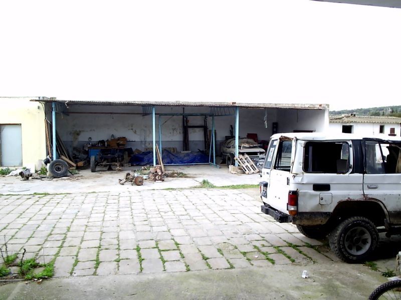

voila le projet DeserToy progresse (progressivement) :P
la vous avez le coin ou je vais faire l'autopsie de la défunte
depose du moteur des ponts de la boite etc etc pour aller sur l'aut chassis qu'on voit a gauche attendant avec impatience .

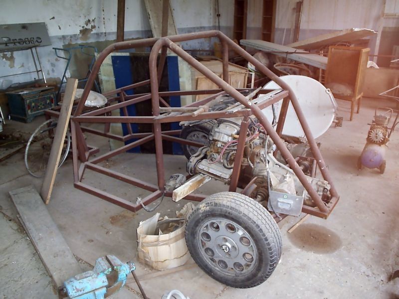

voila un projet qui a avorté
dans l'atelier ou je suis entrain de fabriquer le projet DeserToy je suis tombe sur un fossile de buggy le probleme c que le projet semble bel et bien avorte depuis deux ans depuis mon copain qui possede l'atelier .
le comble c que le moteur qui est greffe au BUGGGG il semble qu'il a ete chouraV a l'alfa romeo qui etait en marche au moment du transfert
les reste de l'afa a droite de la photo .
dommage car ni l'une ni l'autre ne roulent maintenant . c vraiment du temps perdu .
mais je pense qu'apres DeserToy je lui proposerai mon aide pour le finir
en fin pour le rectifier car trop d'erreurs :hein:

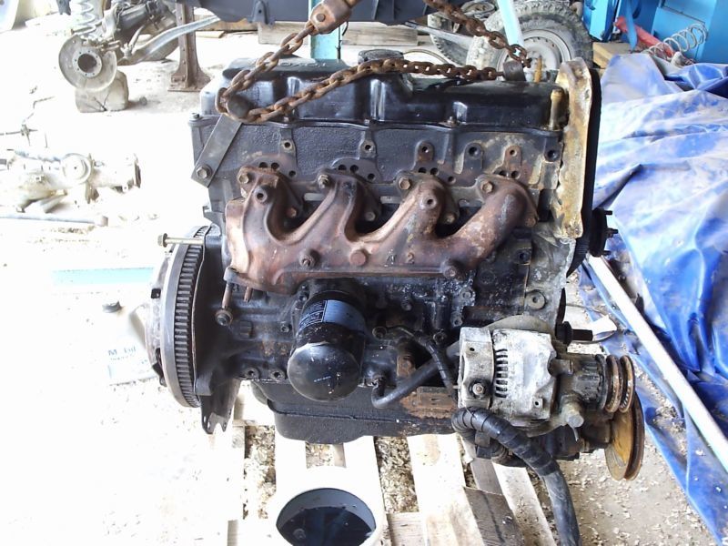

voila je viens de démonter le moteur
en essayant de le tourner à la main pour vider l'huile qui s'est déversée dans les cylindres j'ai remarque que celui ci ne tourne pas facilement il faut une force camionesque pour le bouger , j'en conclu donc la thèse de la coulée bielle puisque dans l'accident le moteur étant à l'envers l'huile est passée dans les cylindres ca à force sur les pistons d'oû torsion d'une ou deux des bielles .

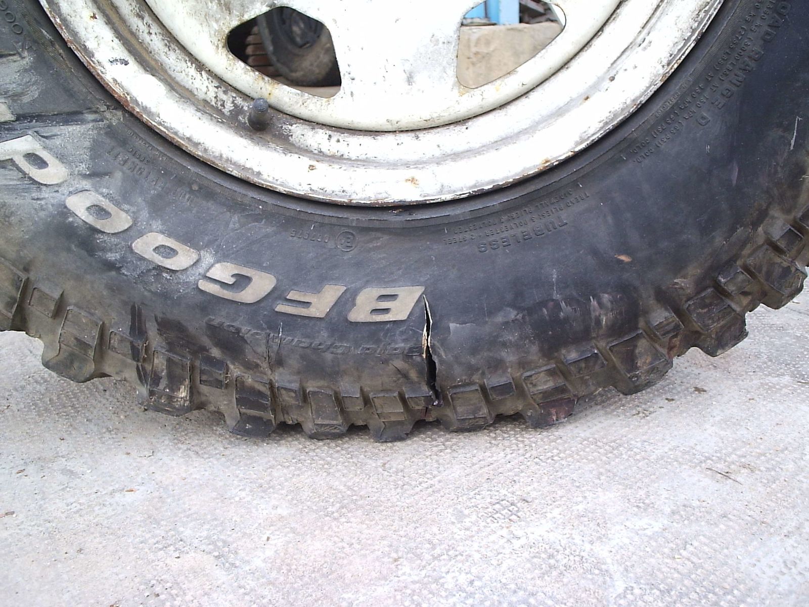

ah propos un des pneus que je viens d'acheter en mars dernier a ete sectionne par le choc et c surtout ca qui me désole plus que la voiture !!!!!!!!!!!!! :malade: :malade: :malade:

Pour ton moteur, tu a déposé les bougies ou les injo pour voir si il tourne mieux ?
Déjà juste avec la compression de l'air c'est pas évident, s'il n'a pas tourné longtemps sur le coté et que tu n'a pas tenté de le redémarrer sans vider les cylindres, je garde un petit peu d'espoir que ca ne soit pas trop grave :)
