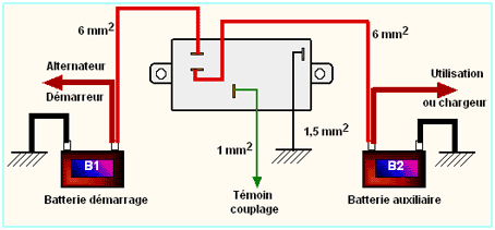

bien sur je peut communiquer la procédure:
a savoir j'utilise des batteries qui ont la meme capacité , ( comme c'est indiquer dans la notice du coupleur) j'ai effectué les sertissages avec soin
la liaison coupleur batterie est faite avec du cable 2X6² ( ce qui est largement surdimentionné)
les cosses de la batterie de service sont neuves
et j'égalise la charge des batteries de temps en temps avec un control au voltmètre .
le reste ce n'est que du soin apporté au montage , en évaluant le taux de vieillissement du materiel.
voilà c'est tout simple ! :D
pour les photos il y en a qui traine sur le forum j'essaierai d'en faire quand la meteo serat plus clémente !
schema de base
eric def 90 300 dti

Guillaume01 a écrit :C'est plus précisément un coupleur/séparateur que j'installe.
Comme ça, j'ai deux batteries. Une dédiée au démarrage du moteur, et une autre pour les autres fonctions quand je suis à l'arrêt (eau chaude, frigo, lumière) et qui se recharge en roulant.
Je suis ainsi sûr de démarrer le matin..... :p
Bernard_83 a écrit :bien sur je peut communiquer la procédure:
schema de base
Oui je suis bien d'accord le coupleur séparateur c'est de l'électronique parfois compliquée alors qu'un relai c'est simple et fiable.
joint schéma complet pour 2 batteries avec recharge par alternateur et/ou PS
au passage Bernard_83 va me dire si c'est correct ;)
je pense que OUI cela fait 5 ans que cela marche (mais on n'est pas à l'abri d'une petite imperfection.. :diable :)
